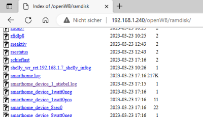

Bei Acthor, Elwa andere WP hat es noch ein Zusatzlog auf der Ramdisk welches zusätzliche Infos enthält.
So greife ich darauf zu:
(Eigene openwb Adresse nehmen)
Diese zusatzlogs fangen mit Smarthome_device_1_xxxxx
and. Wobei 1 die Gerätenummer ist.
