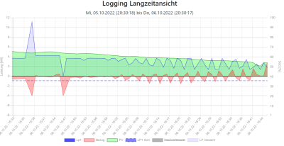

Heute konnte ich das reste mal das PV laden ausprobieren.
Mir ist dabei aufgefallen dass die Stromstärke sehr stark oszilliert.
Ich frage mich ob es evtl. daran liegt dass ich nur alle 10s die aktuelle Leistung von der PV
sowie des EVU per MQTT der openWB zukommen lasse.

Werte kommen zu langsam. Stell mal den Regelzyklus auf langsam bzw. Sehr langsam.

derNeueDet hat geschrieben: Do Okt 06, 2022 7:23 pm Werte kommen zu langsam. Stell mal den Regelzyklus auf langsam bzw. Sehr langsam.
danke werde ich morgen ausprobieren
