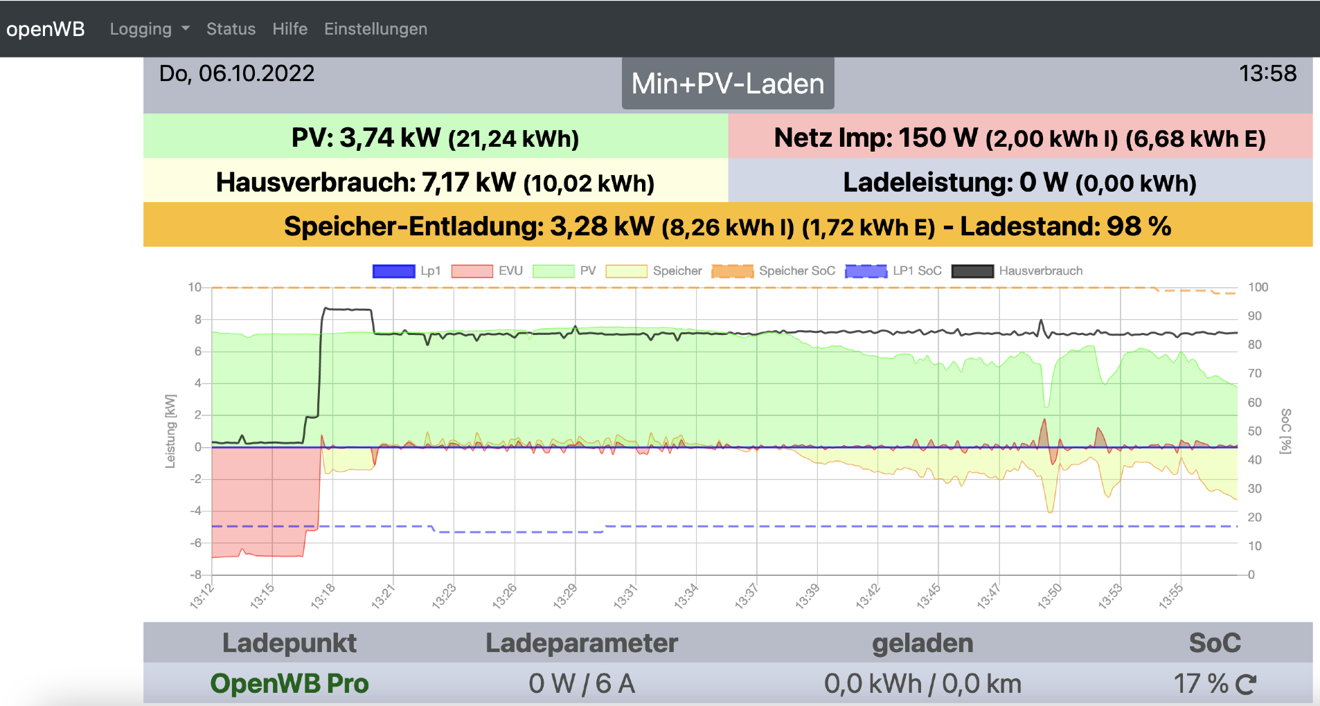

wir haben eine AlphaESS Smile 10 Anlage in Verbindung mit einer openWB pro und damit auch openWB standalone (aktuelle Software 1.9.277 installiert).
Die Verbindung zwischen AlphaESS und openWB funktioniert soweit, d.h. wir sehen Hausverbrauch, Speicherleistung, Leistung PV-Anlage.

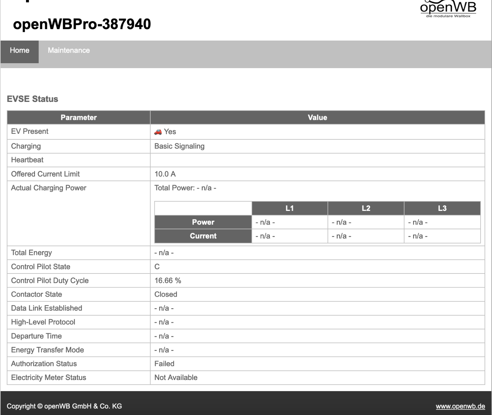

Wenn ich allerdings meinen BMW i3s laden will, startet der Ladevorgang unabhängig von dem eingestellten Modus (PV, Sofort, etc.) immer einphasing mit 7,x KWh. Das Steckersymbol erscheint auch nicht in der Übersicht, nur dann wenn man sich direkt auf der openWB pro aufruft (EVpresent = YES).
Lediglich der SOC Wert wird korrekt angezeigt, der aber glaub ich direkt über BMW abgerufen wird.

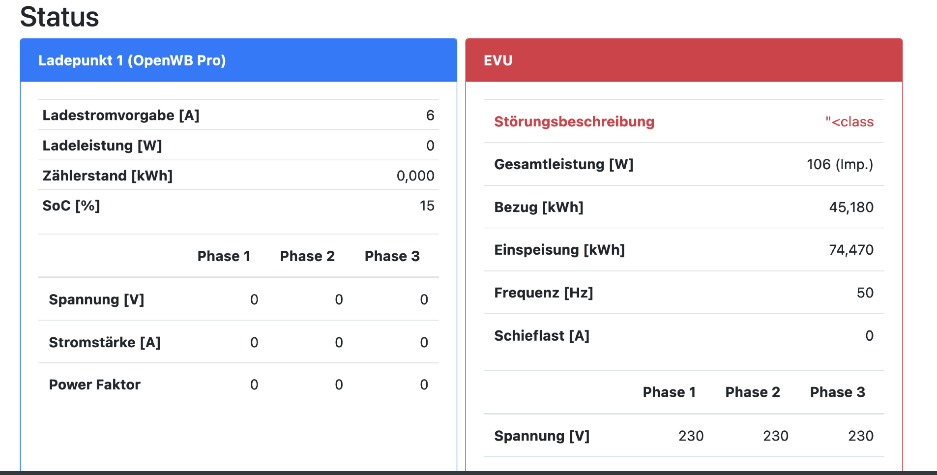

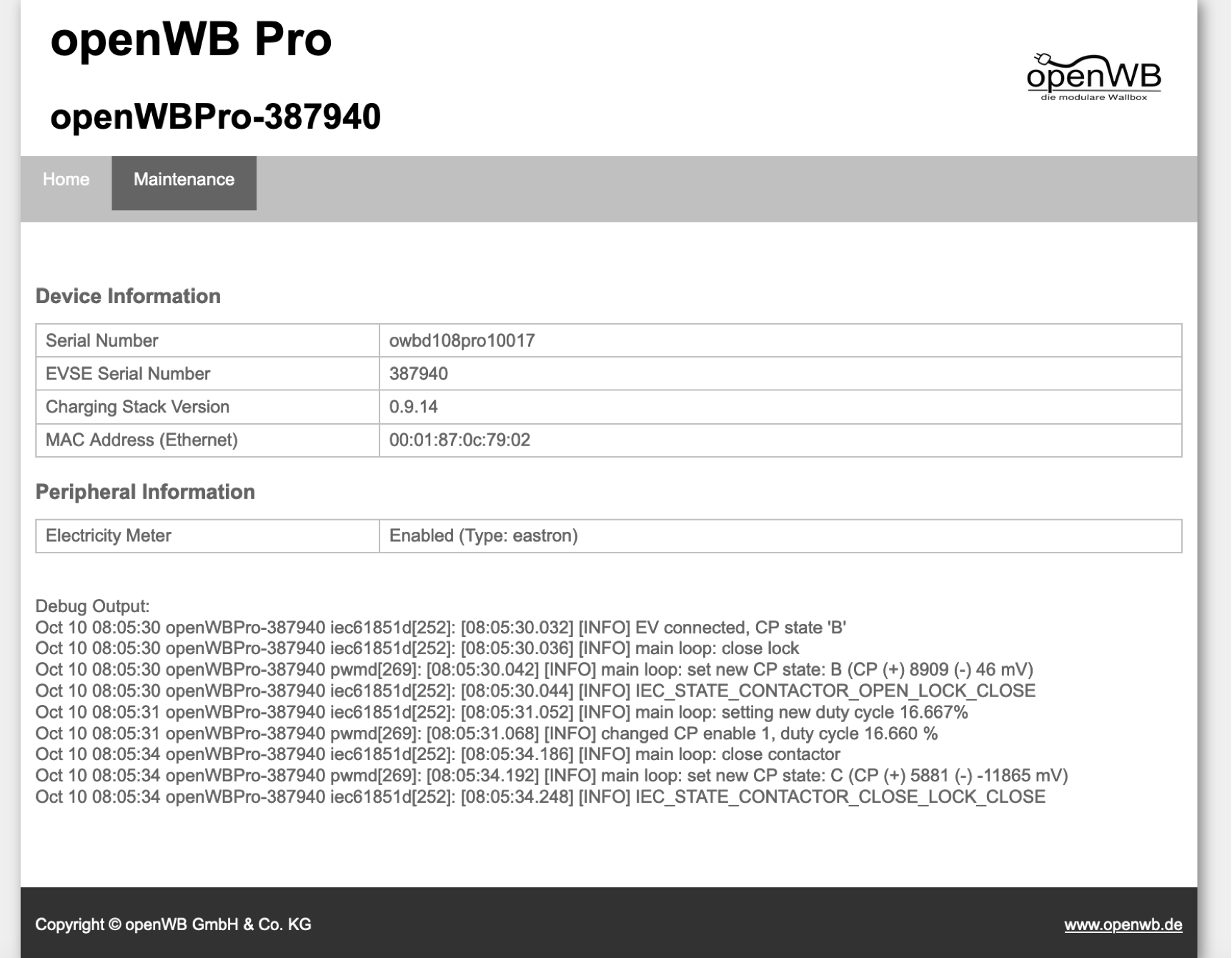

Im Status ist nichts erkennbar ich sehe auch keine Werte an den entsprechenden Phasen (siehe Bilder).
Hat jemand eine Idee, woran das liegen könnte?
Defekt? Hat der Elektriker die Anlage irgendwie falsch angeschlossen?
