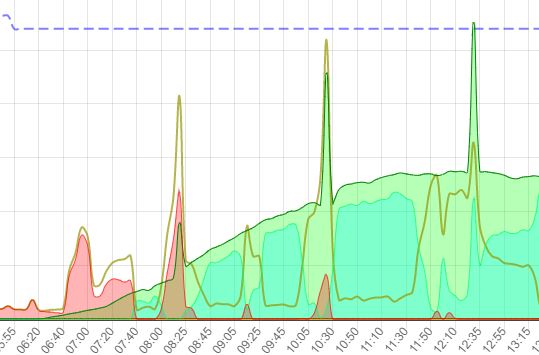

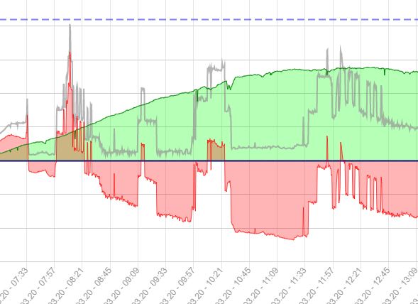

Ich habe die neueste Nightly installiert, und bekomme jetzt immer solche "Ausreisser" in der PV-Anzeige. Aber auch nur in der Tagesansicht, nicht im Livelogging... bin ich der Einzige bei dem das passiert? Das passiert in schöner Regelmäßigkeit, immer wenn größere Verbraucher starten, wie z.b. Wärmepumpe oder Poolheizung. Ich kanne es mir nicht erklären.
- openwb_tag.JPG (38.16 KiB) 5456 mal betrachtet
- openwb_langzeit.JPG (43.82 KiB) 5456 mal betrachtet

Das war ein (Anzeige-)Bug der gefixt sein sollte.
Sicher die neuste Nightly?

Re: Datendarstellung Logging im openWB charge controller
Ja die 1.7.302Nightly
ggf. ist Cache löschen nötig.
Jawoll, jetzt passt alles, das wars. Danke!
