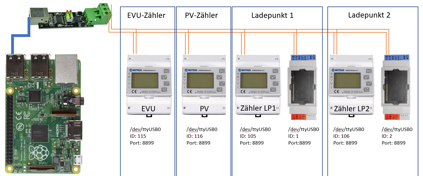

Re: Modbus - Mehrere Modbus Adapter möglich?
Ich hatte mir das vor langer Zeit mal zusammengeklickt - für ne Duo bzw. ausgelagertem 2. LP alles nur mit Modbus-Vernetzung:JHC hat geschrieben: Di Okt 25, 2022 2:10 pm Danke, kennt jemand die offiziellen Einstellungen für die Kits?
Sind die dokumentiert, so dass ich im Zweifel zurück zur Ausgangskonfiguration zurück kommen könnte?
Das sind aber nicht die Kits. Du hast die direkt an einem Modbus USB Adapter.
Bei den Kits arbeiten diese auch mit spezifischen IP Adressen, je nach EVU oder PV oder Speicher Kit.
Ich habs mal irgendwann aus dem Sourcecode ermittelt. Ist auch hier schon irgendwo im Forum
Stimmt!derNeueDet hat geschrieben: Mi Okt 26, 2022 10:53 am Das sind aber nicht die Kits. Du hast die direkt an einem Modbus USB Adapter.
Ich habs mal irgendwann aus dem Sourcecode ermittelt. Ist auch hier schon irgendwo im Forum.
EVU-Kit: "192.168.193.15", 8899
PV-Kit: "192.168.193.13", 8899
Batterie-Kit: "192.168.193.19", 8899
Zu finden im Github https://github.com/snaptec/openWB/tree/ ... es/modules
