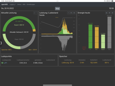

Bei meinem Fenecon Home von 2022 (Fems Version 2022.10.4, GoodWe Wechselrichter und Catl Speicher) wird die Speicherbeladung falsch angezeigt. Sie ist ständig 0, obwohl es mehr Ladung als Entladung gab. Möglicherweise wird da bei der Rest Abfrage ein Vorzeichen übersehen oder vertauscht, denn ein negativer Wert bedeutet Ladung, positiv = Entladung, und dann stimmt die Summe nicht mehr.
Ist hier noch jemand mit diesem Speicher, der die falsche Anzeige bestätigen kann?

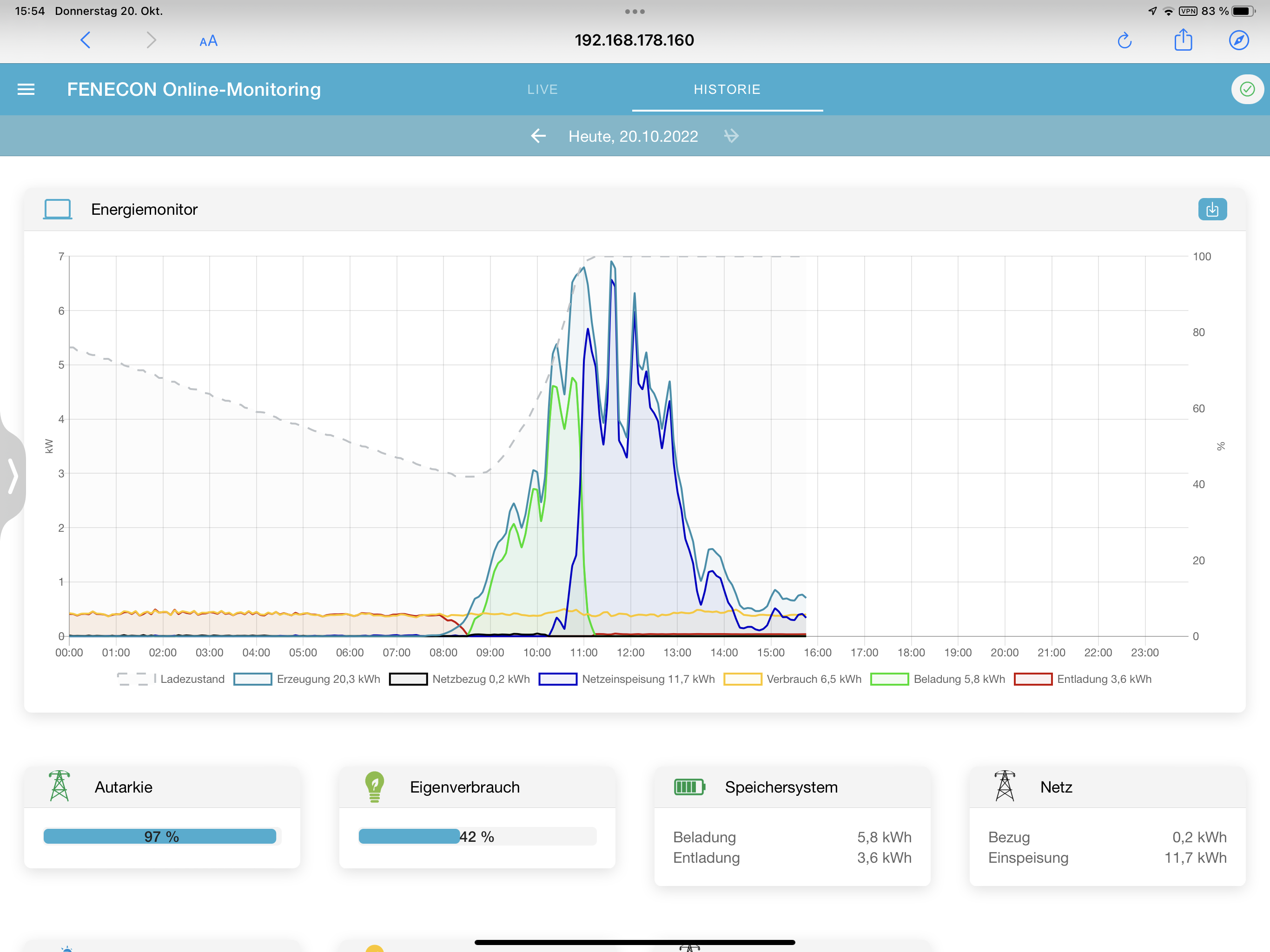

Die Statusseite vom Fems zeigt dies:
Fenecon Home Historie

Es liegt nicht an openWB, das Fems liefert wirklich komische Werte. Wenn ich es direkt abfrage, bekomme ich:
        "address": "ess0/ActiveDischargeEnergy",
        "type": "LONG",
        "accessMode": "RO",
        "text": "",
        "unit": "Wh",
        "value": 404289
        "address": "ess0/ActiveChargeEnergy",
        "type": "LONG",
        "accessMode": "RO",
        "text": "",
        "unit": "Wh",
        "value": 47
was irgendwie unlogisch ist.
Über die Modbus Schnittstelle kommen dieselben Werte.
Stefan
stefan.feilmeier
Beiträge: 1
Registriert: So Okt 23, 2022 7:23 pm
Re: Speicherbeladung Fenecon Home
Beitrag von stefan.feilmeier »
ich habe die Frage über meinen Google Alert gefunden. Die richtigen "Channels" (Datenpunkte) wären
_sum/EssDcChargeEnergy
und
_sum/EssDcDischargeEnergy
. "ActiveChargeEnergy" und "ActiveDischargeEnergy" werden aus der AC-seitigen Leistung ("ActivePower") errechnet. Da es sich hier aber um einen Hybrid-Wechselrichter handelt, entspricht das nicht der tatsächlichen Be-/Entladung der Batterie.
Mehr Infos:
- der Code für das UI Widget im Screenshot: https://github.com/OpenEMS/openems/blob ... ml#L10-L23
- die Spezifikation der Channels im "HybridEss" Interface für ess0 (https://github.com/OpenEMS/openems/blob ... va#L44-L67) bzw. in der _sum-Komponente (https://github.com/OpenEMS/openems/blob ... #L489-L513)
Gruß,
Stefan Feilmeier (FENECON GmbH)
