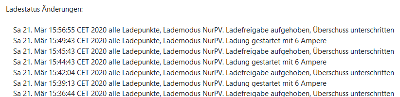

Konfiguration: openWB series2 (Fertiggerät) mit 1 Ladepunkt, 11 kW Gerät Ladeleistung, vom Elektriker mit 3 x 16 A abgesichert.
ich schaue ab und zu in den Status meiner openWB, um nach und nach zu verstehen, was da abgeht. Vorgestern und heute finde ich über Stunden folgende Meldungen:
Es ist noch kein EV angeschlossen, aber im Charge Controller ist an LP1 ein grüner Haken.
Ist es das, was ich denke: der eingestellte Mindestüberschuss von 1500 W für "Nur PV Laden" wird unterschritten, weil Wolke da und die openWB schaltet (softwareseitig) schon einmal den Ladevorgang ab?

Ja, dass sind die Sollvorgaben. Die Regelung arbeitet auch, wenn kein EV dran hängt.
Der grüne Haken zeigt, dass der LP aktiviert ist. Hängt ein EV dran, gibt es eine weißes Steckersymbol. Wird geladen wird dieses grün.
