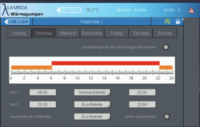

Sol-Bär-T hat geschrieben: Mo Okt 17, 2022 1:34 pm Das hatte ich, aber die Fehlermeldung war trotzdem da, ich dachte ich könnte mit den Uhrzeiten noch etwas mehr optimieren, es ist blöd wenn die Pumpe tagsüber in den Sommermodus umschaltet. Nachts wird es kalt (wie die letzten Tage) und morgens ist das Bad kalt...
... Wer eine Frau im Haus hat weiß wovon ich rede... :mrgreen: ;)
I Ch nehme dann die Uhrzeiten raus,

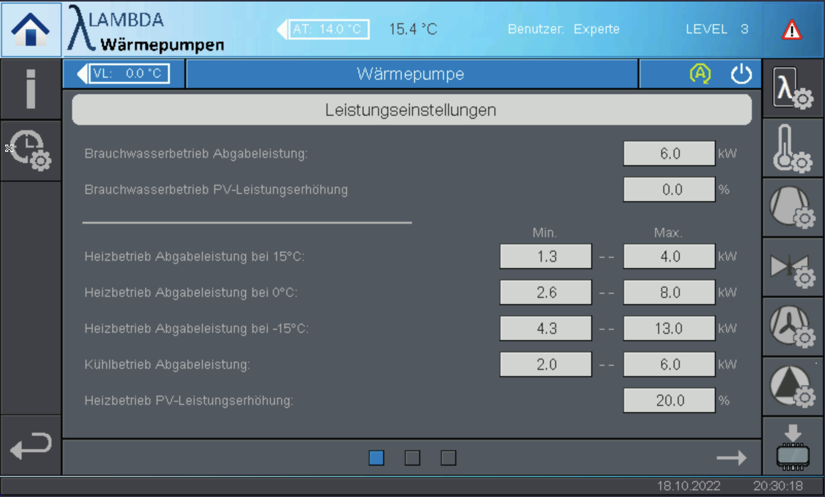

hat jemand eine Idee weil die Pumpe nur mit kleinster Leistung abläuft oder meint ihr das erhöht sich noch bei niedriger Außentemperatur?

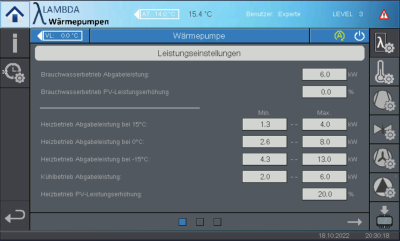

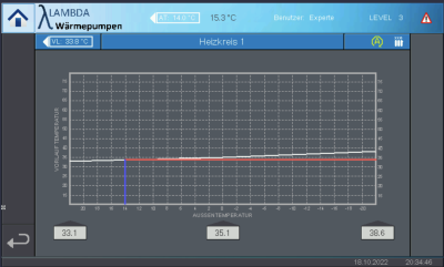

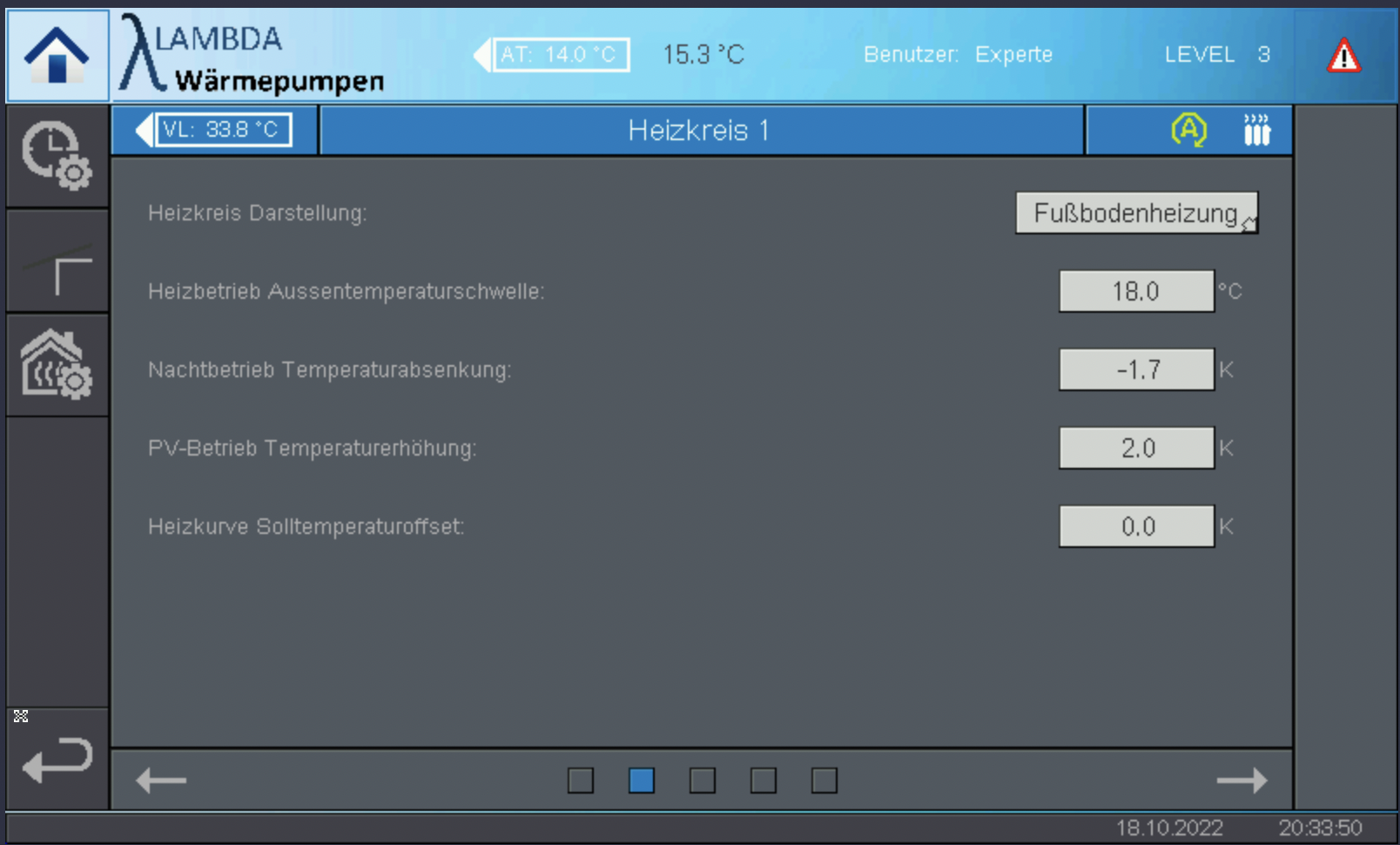

Es gibt an der Lambda einige Parameter die Einfluss auf deine geringe Leistung in diesem Moment haben können.
1. Abgabeleistung bei Temperatur 15°
2. Einschalttemperatur des Heizkreis
3. Temperaturabsenkung im Nachtbetrieb
4. die Heizkurve
5. Eco-Betrieb in dieser Zeit noch aktiv

danke für Deine Einstellungen, Z* hat das teilweise komplett anderst eingestellt, bei Dir war das ja Lambda. Ich habe das einmal umgestellt und beobachte das.
Was aufgefallen ist das die Umschalttemperaur für den Sommerbetrieb (Heizbetrieb Ausentemperaturschwelle) bei mir auf 14° stand und bei Dir auf 18 steht. Bei der Inbetriebnahme habe ich gesagt sie sollen die auf 16 stellen, serie ist wohl 13 :idea: . Nachtabsenkung habe ich nicht aktiv. Wie gesagt, ich war dummerweise nicht direkt dabei...
meine Heizkurve ist 10° im untersten Bereich (Aussentemp) bzw 8° im obersten Bereich niedriger als bei Dir, könnte sein das Du einfach in einer kälteren Zone angesiedelt bist.

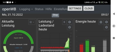

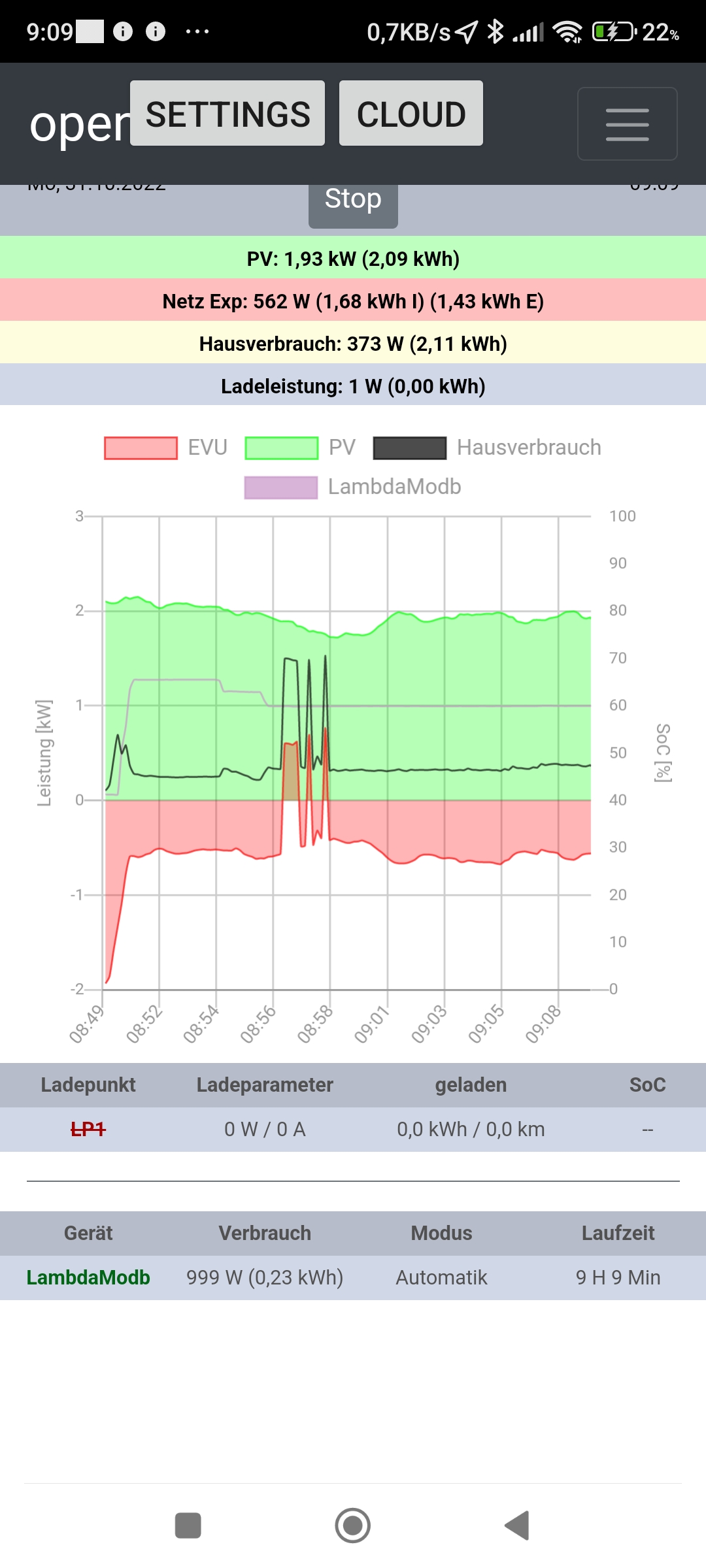

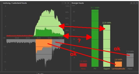

Das letzte Bild (oWB-Diagramm) verstehe ich allerdings nicht so recht. Ich muss dazu sagen, dass ich es nie verwende und immer beim Standardtheme bin.
Um ca. 9 Uhr ist wenig dunkelgrün (PV) aber massig Export (hellgrün). Die Lambda startet mit hoher Leistung und wird weniger, obwohl der Export steigt.
Kannst Du bitte auf Standardtheme unmschalten? Da werden viele Dinge klarer dargestellt.

@aiole
Ich habe die dich einmal das Standard Theme verwendet, für mich ist das von mir bisher verwendete allerdings übersichtlicher... :D

Re: Einbindung Lambda Wärmepumpe
Mit dem Standardtheme sieht es so aus, als ob die WP aber den Überschuss nicht voll ausschöpft (noch Überschuss übrig). Das liegt vermutlich an weiteren Grenzwerten der WP-internen Regelung.
Beim Originalbild in der pdf ging es mir um eine Erklärung der PV-Leistung (dunkelgrün). Warum ist rechts so viel PV-Energie, wenn die PV-Leistung links so gering ist (Integral über die Zeitdauer = Energie rechts)?

Beitrag von Sol-Bär-T »
Ok aiole, jetzt weiß ich was du meinst, unglücklicherweise entspricht die Farbe der grünen Balken nicht der Farbe im Diagramm. .. Hast mich bisher nicht gestört weil ja drunter steht was angezeigt wird.
Zur Produktion der lambda :

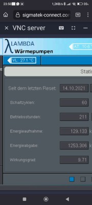

Immerhin entspricht die aufgenomme el. Energie der Pumpe bei einem Wirkungsgrad von zur Zeit seit Inbetriebnahme knapp 10 (!) also 20-30 kWh /Tag eingelagerte Wärmeenergie im Estrich. Mehr wäre zur Zeit nicht gut erträglich. Ich warte noch ab bis die Temperaturen wieder fallen.
