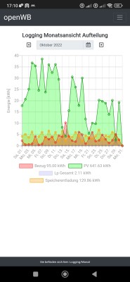

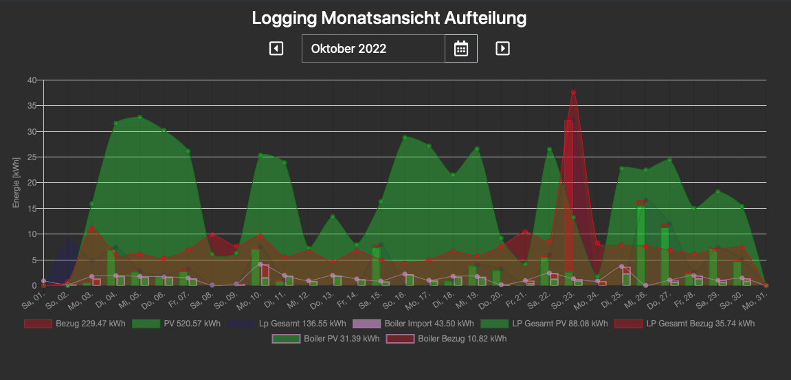

Re: Anteil PV-Eigenverbrauch
“Logging”->”Graph” auswählen, dann “Monat”->”Aufteilung”. Dann gibt es im Graph unterschiedliche Kurven für Ladepunkte und Smarthome-Geräte (“Bezug”) und (“PV”). Das gleiche gibt es auch für den Jahres-Graph.

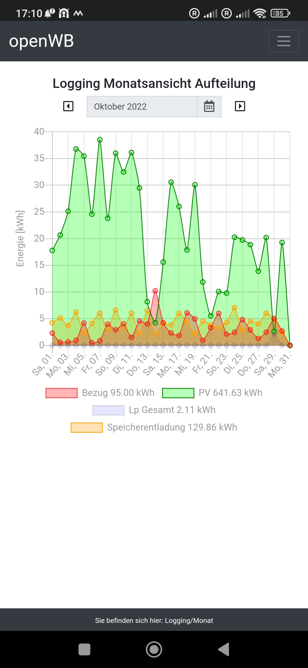

Ich habe in die Logdatei geschaut: Hier gibt es z.B. Lpalle PV, Lpalle Speicher und Lpalle EVU. Dahinter stehen auch Werte.electron hat geschrieben: Mo Okt 31, 2022 2:23 pm “Logging”->”Graph” auswählen, dann “Monat”->”Aufteilung”. Dann gibt es im Graph unterschiedliche Kurven für Ladepunkte und Smarthome-Geräte (“Bezug”) und (“PV”). Das gleiche gibt es auch für den Jahres-Graph.
Diese sehe ich allerdings im Graph nicht. Werden diese Werte nur für vergangene Monate angezeigt? Ich nutze die WB erst seit Samstag...
Bei mir fehlen diese Werte für die Aufteilung des Ladens.
Was kann ich tun, damit es funktioniert?
