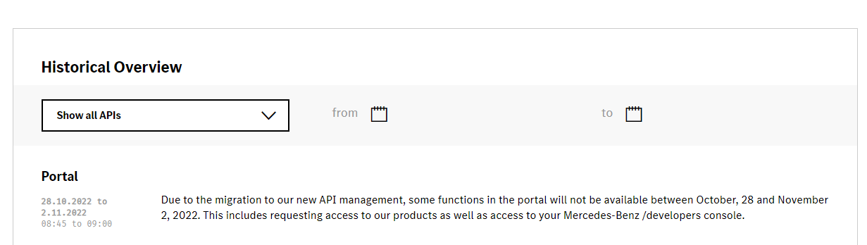

Aktuell ist die Generierung der neuen Credentials auf Mercedes Seite allerdings NOCH NICHT möglich. Also bitte erst schauen, wann das wieder möglich ist (Console in Mercedes Developer), bevor ihr den Update auf die neue Nightly macht.

Soeben kam die Mail von Mercedes.

Bei mir erscheint bereits im developer Portal eine Fehlermeldung bei Eingabe der redirect Url.
Mal abwarten
