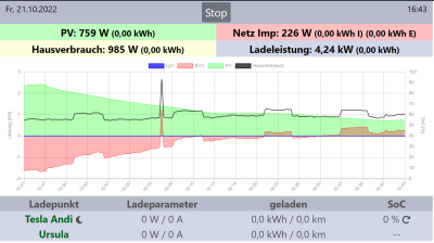

Was kann ich machen wenn meine Station eine Ladeleistung von 4.24kW anzeigt obwohl kein Auto angeschlossen ist und somit nicht lädt....
Das Problem ist seit neuem aufgetreten kann nicht sagen ab welcher SW Version
Auch per MQTT weder die 4.24kw "gebroadcasted "
akt Vers: 1.9.281

Danke für die Hilfe es hat nur leider nichts gebracht. Die Anzeige ist nun wieder auf 4.24kW gesprungen nachdem ich die gesamte Nacht mit 7kW geladen habe...
Muss ich nun den Debug-Modus auf 1 stellen?

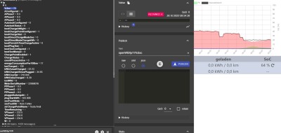

Auch warum stimmt das im GUI angezeigte SOC nicht mit dem Wert zusammen welcher per MQTT versendet wird?
Jenes im GUI ist korrekt... und stimmt mit jenem das ich per "openWB/set/lp/1/%Soc" Topic an die openWB sende...
