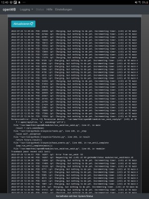

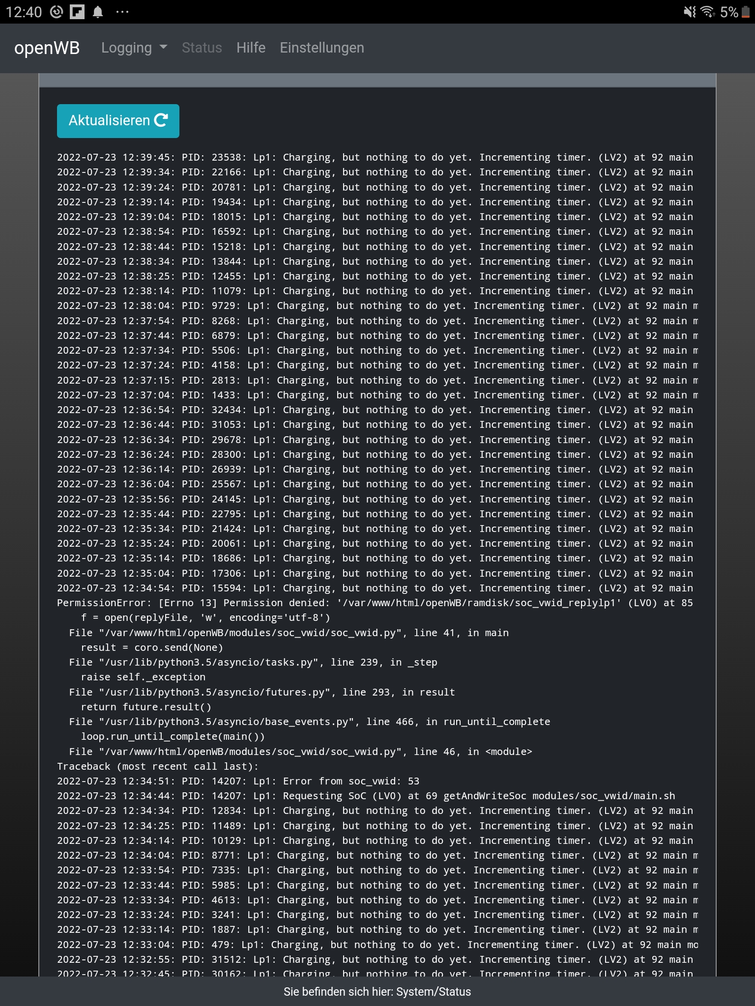

Kurze Frage, habe nun endlich nach langer Lieferzeit den ID.3 bekommen und soweit die OpenWB-Wallbox konfiguriert.
Aber, der SOC der OpenWB ist immer bei 66% eingefroren, die Ladefunktionen passen soweit !
Woran kann das liegen ?

Terje hat geschrieben: Sa Jul 23, 2022 10:23 am Kurze Frage, habe nun endlich nach langer Lieferzeit den ID.3 bekommen und soweit die OpenWB-Wallbox konfiguriert.
Hast Du schon alle Hinweise im ersten Beitrag des Threads beachtet - viewtopic.php?f=12&t=4803 ?
Der PermissionError ist für die SOC-Funktion unkritisch.
Welche owB SW-Version? Neuere Versionen sollten das aber auch lösen, also evtl. Update und/oder Neustart, aber vorher Autos Abstecken und Backup machen.

Beitrag von Terje »
Ich habe nur einen Reboot gemacht , das hatte zur Lösung des Problems geführt.
Allerdings bis das Interface wieder funktionierte, hatte ich einen Zeitversatz von bestimmt fünf Minuten, das könnte auch daran liegen das die Wallbox mit Wlan angebunden ist.
Trotzdem vielen Dank für die Hilfe
