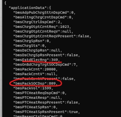

Hier sieht's besser aus, oder? https://github.com/tisoft/SAIC-API-Docu ... c-java-api
Ist Java oder Python sinnvoller?
Im Beispiel-Screenshot ist der SOC mit 80,9% zu sehen.
SOC 80,9%
SOC 80,9%

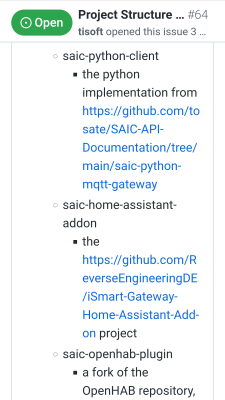

Da das nächste Auto meines Vaters ein mg4 oder 5. ist
Habe ich auch etwas Interesse daran das es hier weiter geht
https://github.com/ReverseEngineeringDE ... /issues/64
MFG mono

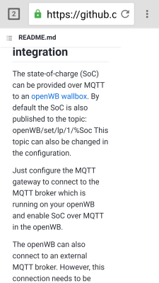

--------Update 14.04.2023-------
https://github.com/SAIC-iSmart-API
Ist das schon für openWB verwendbar? Wenn ja, wie..
Bin ziemlicher Laie :)
