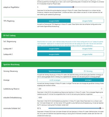

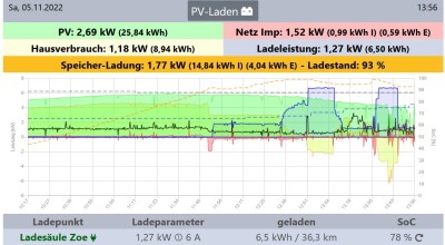

vieleicht bin ich auch nur zu blöd das richtig einzustellen, aber folgende Kurve kann nicht Sinn des Erfinders sein: Ich erwarte bei einer Einstellung "minimaler Entlade-SoC" auf 95%, dass bereits bei einem Füllstand des Hausspeichers von 95% angefangen wird die Ladeleistung des Auto zu erhöhen um somit den Ladestand des Hausspeichers bei etwa 95% einzupendeln was mir locker ausreicht (manchmal würden sogar nur 80% Hauspeicher reichen). Also Ladeleistung in den Hausspeicher auf 0W ausregeln mittels Ladeleistungserhöhung der Wallbox.
Aber es wird weiter nur der Überschuß geladen... der Hauspeicher wird voller und dann plötzlich geht Sprunghaft die Ladeleistung auf Maximum (bei mir 6000W Entladung zugelassen) bis der Hauspeicher wieder auf 95% abgefallen ist.... jetzt sprunghaft die Ladeleistung der Wallbox runter geregelt und der Hausakku lädt wieder. Die ganze Nummer würde sich wohl endlos hinziehen bis die Sonne untergeht oder das Auto voll ist.
Außer dass mein Keller auf Grund von Umwandlungsverlusten in den Victron-Wechselrichtern wärmer wird kann das nicht Sinn der Sache sein.
Hier meine Einstellungen:

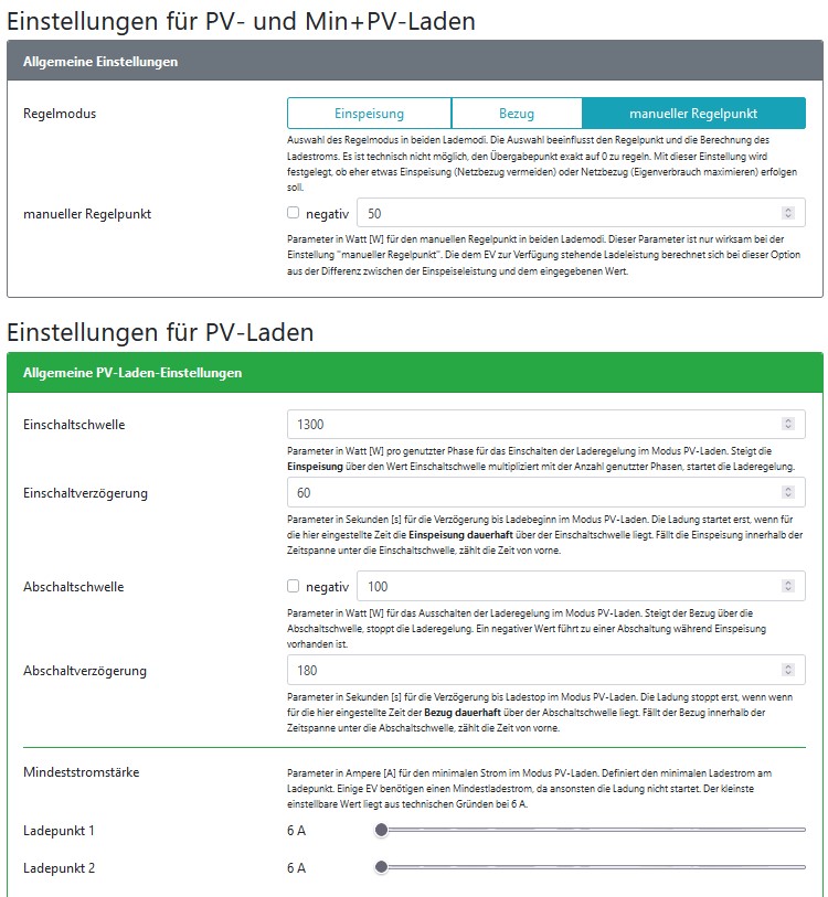

Ähnlich erratisches Regelverhalten hatte ich auch. Bis mir klar wurde, dass da zwei unabhängige Mechanismen auf denselben Regelpunkt einwirken und Venus OS nicht die geringste Ahnung von der Existenz des "Verbrauchreglers" OpenWB hat.
Welchen ESS Grid Setpoint hast du in Venus OS gesetzt?
Vermutlich die gleichen 50 W wie in OpenWB, weshalb sich das Gesamtsystem bis zur erlaubten Entladeleistung aufschaukelt.
Seit ich den Grid Setpoint 50 W niedriger als den manuellen Regelpunkt in OpenWB fahre, spielen die beiden brav miteinander.

Setpoint im Victron ist auf 0W Ausregelung.
In der OpenWB habe ich genau deswegen 50W (testweise auch schon 100W) eingestellt.
So läuft der Ladevorgang ja gut durch.
Aber ich möchte den Hausakku beim Autoladen gern nur auf 80-95% bringen und darüber dann alles ins Auto schicken was geht.
