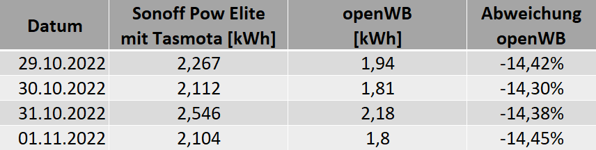

Nach einigen Tagen ist mir aufgefallen, dass Sonoff und openWB immer unterschiedliche Tagesverbräuche anzeigen. Um festzustellen, wer von den Beiden die falschen Werte liefert, habe ich vor dem Sonoff noch einen 1-Phasen-Hutschienenzähler (B+G E-Tech DRS155D) montiert. Damit war das Ergebnis eindeutig. Die openWB zeigt zu niedrige Verbräuche an! In der Tabelle der letzten Tage kann man sehen, dass der Wert der openWB konstant immer 14,x % zu niedrig liegt.
Gibt es hierfür eine Erklärung bzw. was man dagegen machen könnte? Evtl. ein Software-Bug?

openWB nimmt die Differenz zwischen zwei Zählerständen von dem Device und rechnet den Tagesverbrauch so.
Bei Tasmota werden die Zählerstände selber in openWB gerechnet (basierend auf der aktuellen Leistungsaufnahme -> Simcount).
Nun könnte es mehre Ursachen geben:
a) OpenWB hatte nicht permanent Verbindung zu dem Device , d.h. das Device verbraucht Leistung wo openWB nichts davon weiss
b) Die Leistung die Tasmota im OpenWB anzeigt ist eine andere als die du hier hast (B+G E-Tech DRS155D). Dann würde openWB den Zählerstand anders / falsch rechnen.
c) Simcount hat ein Fehler (ist überall im Smarthomebereich drin und sonst in OpenWB drin) -> Eher nicht

a) Das kann ich mit Sicherheit ausschließen. Der WLAN-Router ist nur 2 Meter von dem Sonoff-Zähler entfernt. Auf der Tasmota-Oberfläche werden 100% WLAN-Stärke angezeigt. Falls es zu sporadischen Verbindungsabbrüchen gekommen wäre, dann müssten die angezeigten Verbräuche der openWB doch viel mehr schwanken. Aber openWB zeigt jeden Tag immer ziemlich genau 14,4% zu wenig an (gestern und heute auch wieder).
b) Das habe ich die letzten beiden Tage mehrmals überprüft. Die aktuell gemessene Leistung in Tasmota, des B+G E-Tech Hutschienenzählers und die, die openWB anzeigt, stimmen überein. Der angezeigte Wert der openWB wird geschätzt alle 5-6 Sekunden aktualisiert.

In der 1-phasigen Zuleitung zur Wärmepumpe habe ich aktuell einen Hutschienenzähler (B+G E-Tech) und einen Sonoff Pow Elite, der mit Tasmota läuft. Leider gibt es täglich eine Differenz zwischen den Verbräuchen, die Tasmota zählt und die OpenWB zählt (jeweils 14,x zu wenig). Um zu überprüfen wer richtig liegt, habe ich den erwähnten Hutschienenzähler montiert. Damit war dann klar, dass OpenWB konstant um 14,x zu niedrig zählt.
