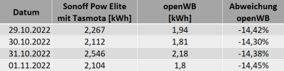

Nach einigen Tagen ist mir aufgefallen, dass Sonoff und openWB immer unterschiedliche Tagesverbräuche anzeigen. Um festzustellen, wer von den Beiden die falschen Werte liefert, habe ich vor dem Sonoff noch einen 1-Phasen-Hutschienenzähler (B+G E-Tech DRS155D) montiert. Damit war das Ergebnis eindeutig. Die openWB zeigt zu niedrige Verbräuche an! In der Tabelle der letzten Tage kann man sehen, dass der Wert der openWB konstant immer 14,x % zu niedrig liegt.

a) Das kann ich mit Sicherheit ausschließen. Der WLAN-Router ist nur 2 Meter von dem Sonoff-Zähler entfernt. Auf der Tasmota-Oberfläche werden 100% WLAN-Stärke angezeigt. Falls es zu sporadischen Verbindungsabbrüchen gekommen wäre, dann müssten die angezeigten Verbräuche der openWB doch viel mehr schwanken. Aber openWB zeigt jeden Tag immer ziemlich genau 14,4% zu wenig an (gestern und heute auch wieder).
b) Das habe ich die letzten beiden Tage mehrmals überprüft. Die aktuell gemessene Leistung in Tasmota, des B+G E-Tech Hutschienenzählers und die, die openWB anzeigt, stimmen überein. Der angezeigte Wert der openWB wird geschätzt alle 5-6 Sekunden aktualisiert.
