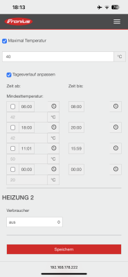

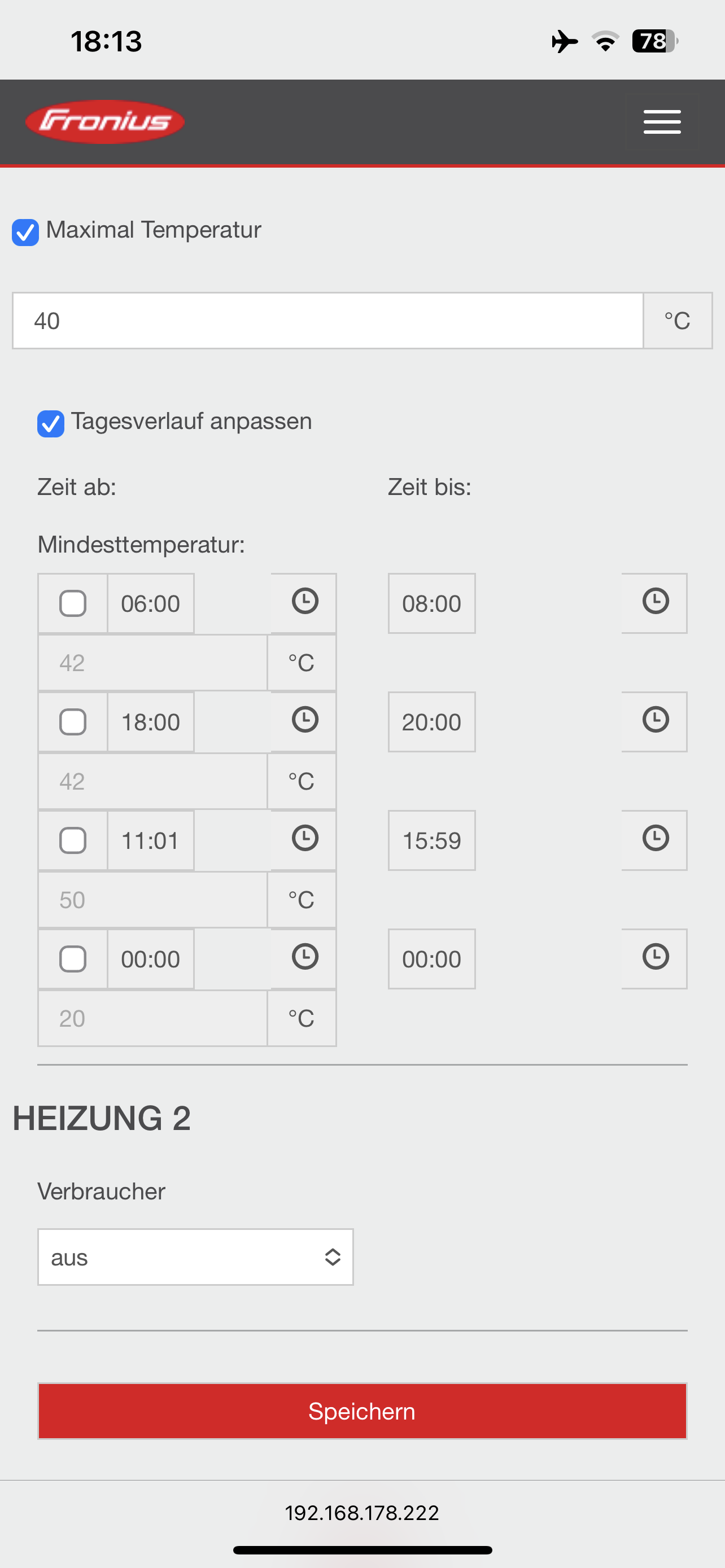

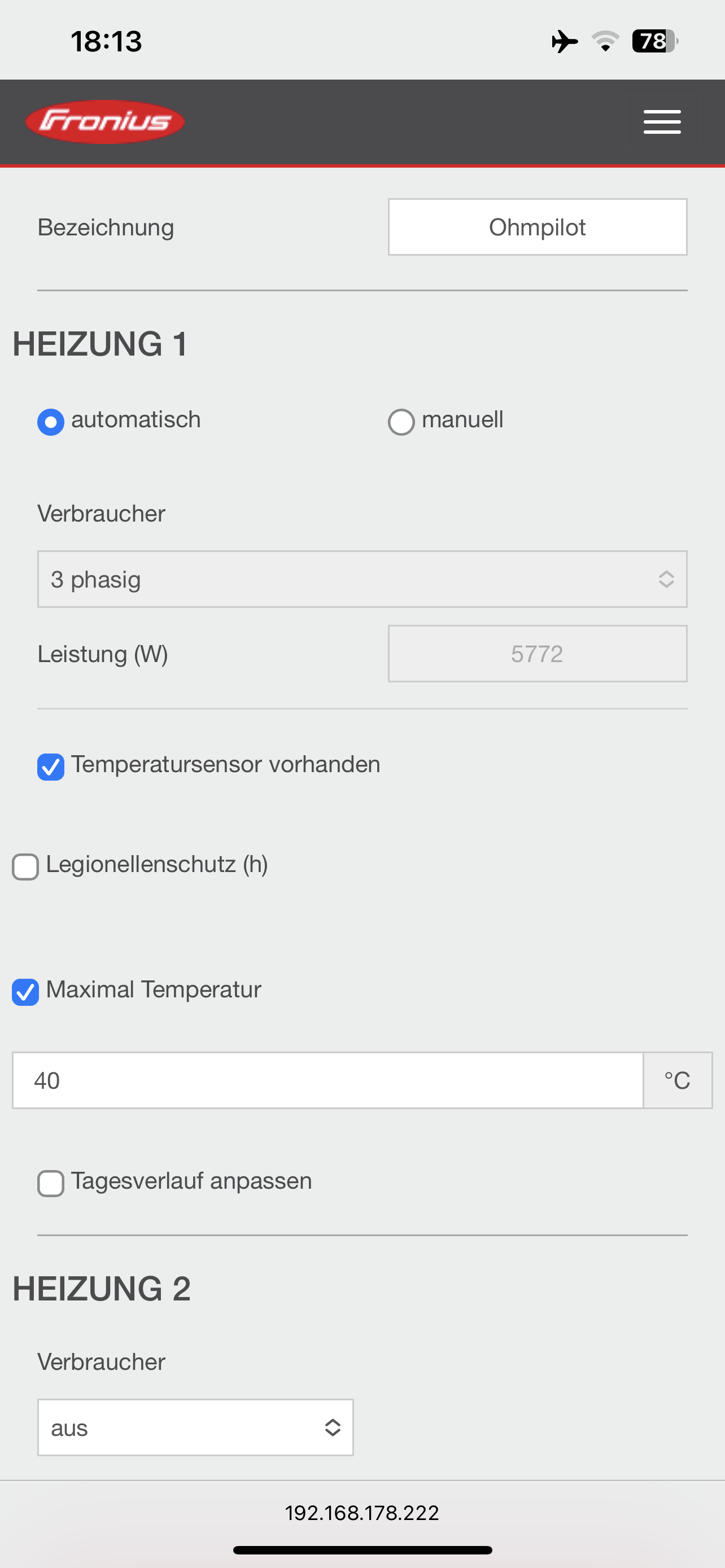

Naja Online ist ein weiter Begriff. Der Ohmpilot hat ein Webinterface, auf das man mit der lokalen IP Adresse / Domain im eigenen Netzwerk Zugriff hat. Dort kann man ihn quasi ein und ausschalten, in dem man die Temperatur verändert.
Wenn ich ihn einschalten will, stelle ich auf 70 Grad, wenn ich ihn ausschalten will auf 30 Grad. Mehr geht nicht in dieser Beziehung.
Unterwegs greife ich darauf ebenfalls zu, indem ich mich über VPN (FRITZ!Box) in mein Netzwerk einwähle und dann das Webinterface aufrufe.
Man könnte bestimmt auch mit Portfreigaben arbeiten, aber das ist mir zu unsicher.
Somit würde ich die Frage mit JA beantworten, man kann ihn online ein und ausschalten - aber nicht so „komfortabel“.

Vielen Dank für die Klarstellung. Man kann also die Zieltemperatur einstellen. Den Rest macht er dann von sich aus.Grafity hat geschrieben: Sa Nov 12, 2022 1:08 pm Wenn ich ihn einschalten will, stelle ich auf 70 Grad, wenn ich ihn ausschalten will auf 30 Grad. Mehr geht nicht in dieser Beziehung.

Aber scheinbar nur am Ohmpilot-Webinterface, oder?Gero hat geschrieben: Sa Nov 12, 2022 3:28 pm Vielen Dank für die Klarstellung. Man kann also die Zieltemperatur einstellen. Den Rest macht er dann von sich aus.
Re: Ohmpilot und openWB klauen sich gegenseitig den PV-Überschuss
Ja genau, siehe hier, ist eigentlich ganz einfach. Der Ohmpilot heizt dann solange mit verfügbarem, also überschüssigem PV Strom (stufenlos), bis die Zieltemperatur erreicht ist. Immer ausgehend von der aktuellen IST Temperatur.
Man kann auch im Tagesverlauf Zeiten und Zieltemperaturwn festlegen. Doch in dieser Einstellung bezieht er dann auch Netzstrom, da er in dieser Zeit, bspw. 08-10 Uhr „mit aller Gewalt“ auf die eingestellte Zieltemperatur heizt.
Lohnt sich bei den aktuellen Strompreisen eher weniger.
