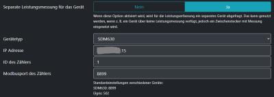

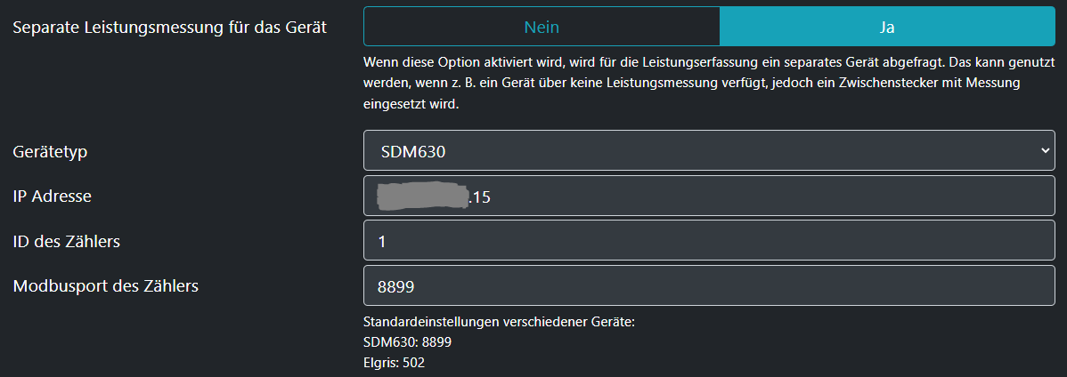

Danke für die Antworten bisher!
Leistungsmessung wurde durch einen SDM630 gelöst, funktioniert soweit ganz gut.
Einzige Auffälligkeit war, dass der Zähler nur in „Manuell“ hochzählt, nach einem Neustart oder Reset der openWB dieser auf „automatisch“ steht und nichts anzeigt.
Hier habe ich einen Workaround mit „immer an“ vor 23:59Uhr und „immer an“ nach 23:59Uhr.
Hierzu musste ich jedoch ein beliebiges Gerät auswählen, da die „immer an“-Felder bei nur seperate Leistungsmessung nicht zur Auswahl standen.
Gibt es hier eine einfachere Lösung?
Was war der „Trick“, dass das Gerät mit „nur Zähler“ nicht durchgestrichen und rot angezeigt wird?
Zu 2. habe ich noch keine technische Beschreibung.

Anbei die Smarthome.log und die Config der SDM630.

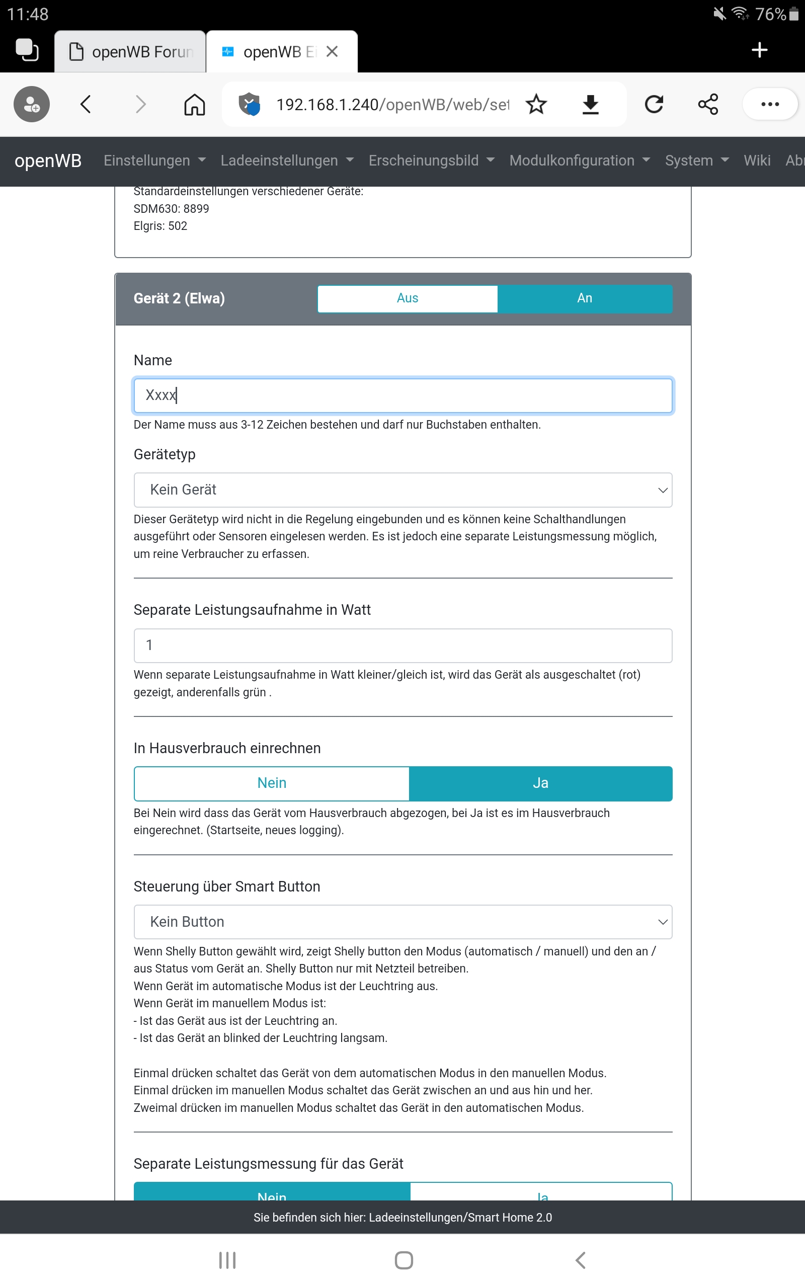

Bitte mal die Geräte, die nur leistungsmessen sollen, als kein Gerät definieren.
Vei Separate Leistungsaufnahme in Watt = 1 und auf automatisch stellen.
Wass passiert dann ?
): viewtopic.php?f=14&t=5923
Re: Einbindung ROTH Wärmepumpe
Wir hatten es vorher auf "kein Gerät", ich wusste nicht, dass "0" als Wert nicht ausreicht und man auf "1" Watt setzen muss.
Genau das hatte ich gesucht, jetzt wird auch die Wärmepumpe grün bei den Smarthomegeräten angezeigt.

Danke nochmals für den Hinweis "Separate Leistungsaufnahme in Watt auf "1" statt "0" zu setzen.
Hier wäre ggf. ein Hinweis, dass "0" die Funktion ausschaltet, hilfreich.
