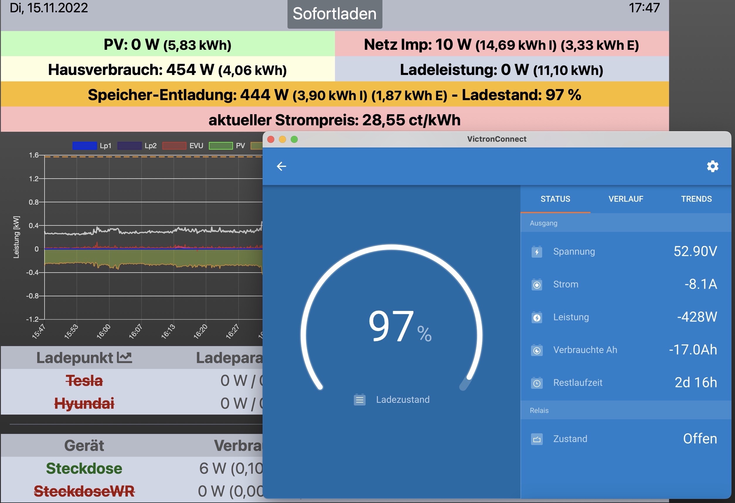

bei meinem System ist ein Anzeigefehler von Speicher geladen/entladen sowie erzeugte Energie der PV.
Ich habe die OpenWB seit 10/2019 und meine PV seit 08/2019 die PV hat seither 34,1MW erzeugt und open WB zeigt 7,6MW an.
Das selbe hab ich beim Speichermodul dort habe ich 5800kWh geladen und 5140 entladen, openWb zeigt 884kWh und 708kWh an.
Aber die aktuellen Lade/Entladewerte stimmen immer überein, auch die Erzeugung der PV passt mit der tatsächlichen Leistung zusammen.
Woher kommen die falschen Werte?
LG
Harry

vuffiraa
Beiträge: 290
Has thanked: 3 times
Been thanked: 21 times
Re: Speicher geladen/entladen sowie PV stimmt nicht
Beitrag von vuffiraa »
Hallo Harry,
im Fronius Modul wird nur die aktuelle PV Erzeugung aufgezeichnet, wie sie durch die OpenWB erkannt wird.
Die gesamte PV Erzeugung des WR wird nicht (mehr) direkt aus dem WR ausgelesen. Daher gibt es hier unterschiedliche Werte.
Einzige Ausnahme wäre, wenn der WR erst nach der OpenWB installiert wurde und damit jegliche PV Erzeugung von der OpenWB aufgezeichnet wurde.

vuffiraa hat geschrieben: Do Nov 17, 2022 8:09 am Hallo Harry,
die PV wurde nur 1 Monat vor der OpenWB installiert und die Werte stimmen um das 4-5 fach nicht.
Der Speicher wurde überhaupt erst später installiert, aber ich habe mal eine neue SD bekommen weil meine defekt war, vielleicht wurde aus dem Backup nicht alles zurückgespielt.
Ist es möglich die Werte anzupassen?
lg
