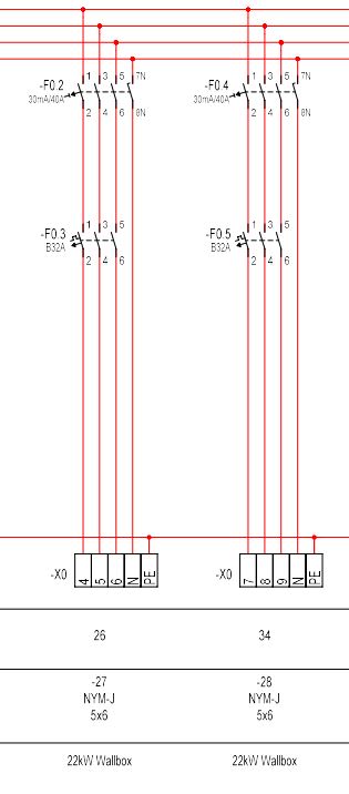

Nun soll draußen noch eine zweite hin, diese soll ohne Display sein, daher habe ich mir gerade eine Series2 Custom konfiguriert und bin über den "Fi Typ B DC" gestoßen. Brauche ich den? Was ist sonst stattdessen verbaut?
In der Verteilung ist bereits ein "B32A" jeweils pro Wallbox installiert. Viele Grüße

Sag' mal - was ist F02 und F04? Sind das Fi-A? Diese wären unnötig bzw. so oder so nicht tauglich, da der Fi-B in der oWB bereits alles Fehlerschutztechnische abfängt (30mA Fehlerstrom für AC UND DC).
Ein normaler manueller Schalter je Zuleitung wäre richtig.

Der Typ B RCD ist Pflicht, Entweder mitbestellen (dann ist er normalerweise in der Box verbaut (man kann ihn aber auch nur beilegen lassen um ihn in der Verteilung vor der Wallbox zu plazieren), oder falls du ihn nicht mitbestellen willst, muss dein Elektriker einen Typ B RCD installieren.
Dein Elektriker wird dafür aber vermutlich irgendwas ab 300€ Netto verlangen.
Wie aiole schon sagte:
Ein Typ A vor der Box reicht NICHT und ist auch gar nicht zulässig!
Sollte dein Elektriker wie aus der Zeichnung hervorgeht Typ A RCDs verbaut haben (verbauen wollen), hindere ihn bitte daran bzw. lass diese wieder ausbauen.

Was auch ginge, wäre die normalerweise in der oWB integrierten Fi-B STATT der im Plan eingezeichneten Fi-A einzubauen. Dann braucht es keine weiteren Fi's in der oWB.

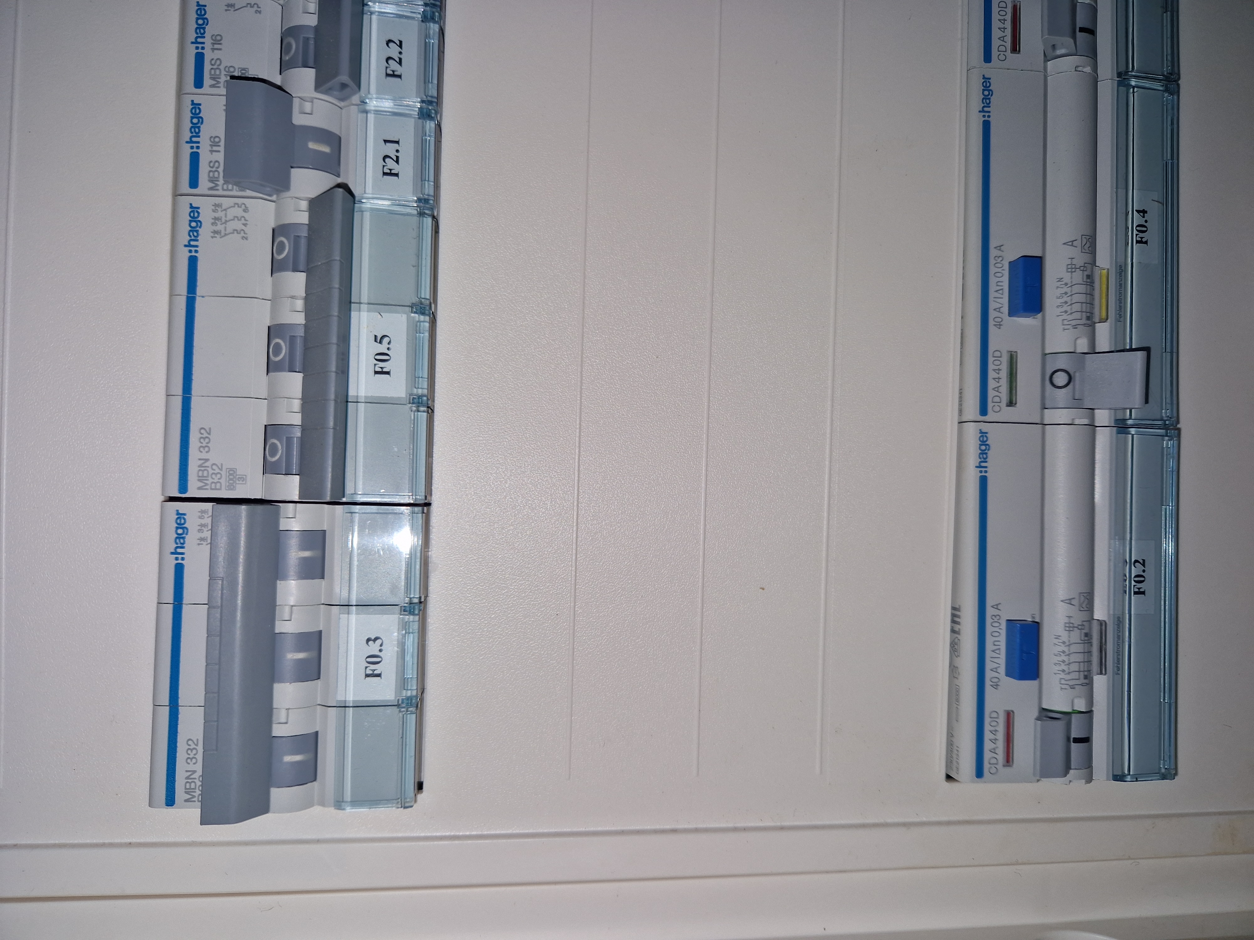

Habe nun mal nachgeschaut.
In der Verteilung sind eingebaut:
1x Hager MBN B32
1x Hager CDA440D
1x Hager MBN B32
1x Hager CDA440D

Aber schaden tun die auch nicht oder?
So habe ich in der WB eine Absicherung und kann gleichzeitig trotzdem im Schaltschrank die Sicherung "ausschalten" um den Strom zu "kappen"
Re: OpenWB Custom FI Typ B DC nötig?
Laut Norm müssen Sie raus.

OK, das ist schade. Der Schrank wurde von einem großen Schaltschrankbauer geplant und gebaut, wie kann sowas passieren?
Gibt es Wallboxen wo das anders ist und der Schrank dort richtig so gewesen wäre?

Diese haben ein reines DC-Fehlermodul (6mA DC-Fehlerstrom) integriert und benötigen den extra Fi-A.
Bei openWB ist das anders mit dem Vorteil, dass beide Fehlerstromarten (AC und DC) mit je 30mA abgesichert sind. Das hilft z.B. bei den "Spezialladern" wie Zoe, Twingo und Smart, die gern mal DC-Fehlerströme generieren.
Der Umbau ist einmalig und angeraten.
Entweder
a) Fi-A raus und Fi-B in der oWB belassen oder
b) Fi-B aus openWB entnehmen und statt der Fi-A einbauen (vorher die Anschlüsse der Fi's gegeneinander prüfen! Die müssen nicht 1:1 passen.).
