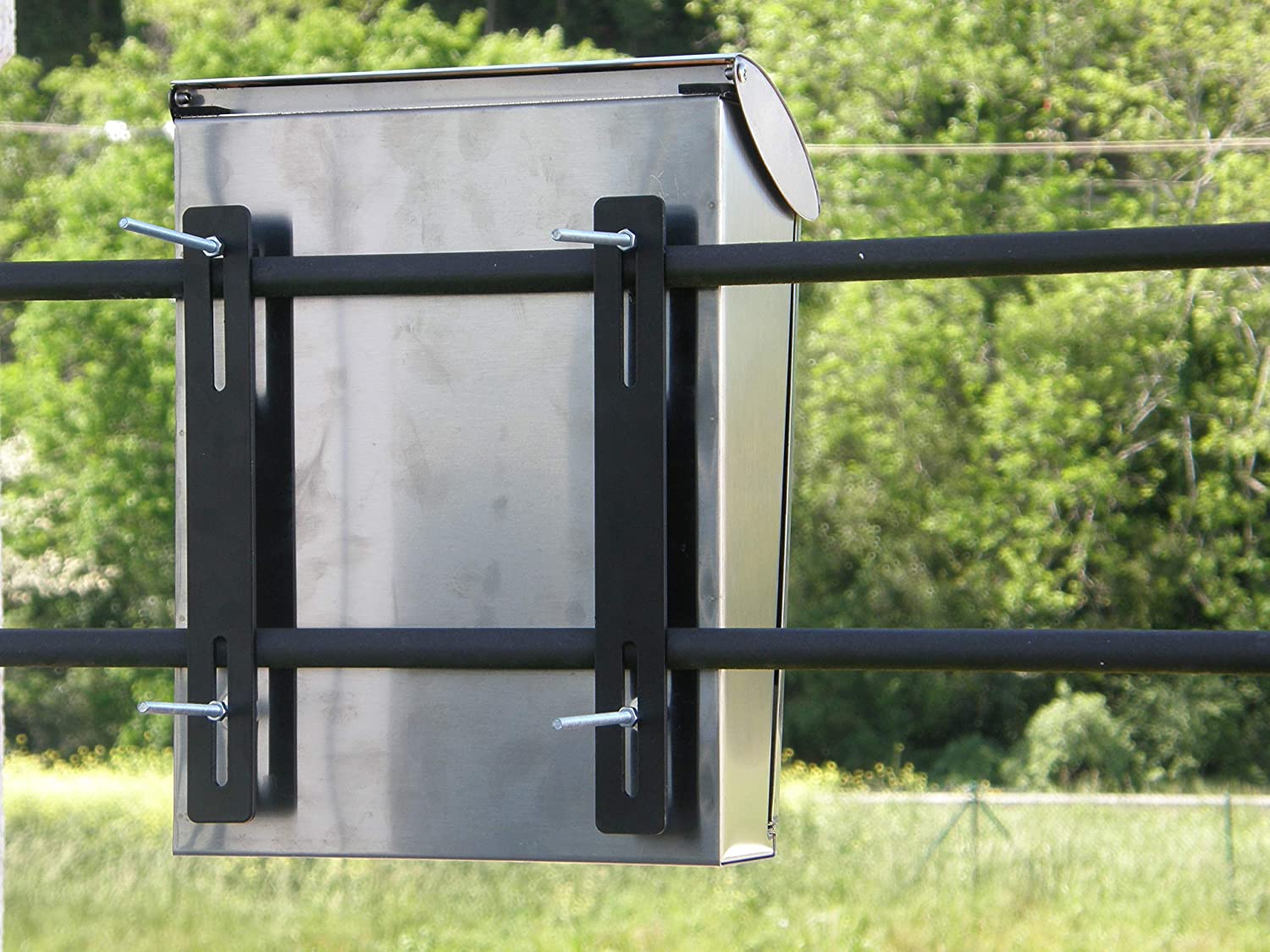

Was haltet ihr von sowas? (siehe Anhang) Leider finde ich keine Maßzeichnung der WB bzgl der Verschraubung.
Die gezeigten Schienen haben einen Lochabstand von min 10 und max 21 cm.
Das mit dem Alurohr für die Kabel ist vermutlich eine gute Idee :)
//EDIT: Jetzt aber :)

Ich glaub du hast den Anhang vergessen. Ich sehe zumindest nix

Die 4 "Augenkiller" aber bitte einkürzen ;) .
Ein pdf-CAD-File kommt demnächst in den upload. Dauert aber noch etwas. 21cm dürfte jedoch zu kurz sein.
Solche Teile lasse ich beim lokalen Schlosser fertigen. Für den Außenbereich am besten in VA. Die Verbindungsmittel dann auch in VA, sonst gibt's elektrochemische Korrosion.

Dann kuck doch mal, ob du irgendwo im Internet eine Aluplatte mit den Abmessungen der openWB findest. In die machst du dann Löcher an den vier Ecken um sie auf der Platte zu befestigen. Die Platte selbst machst du vorher mit zwei oder deei alustreifen, die Du auch passendt bohrst an der Stabmatte fest. Danach dann die openWB die Platte schrauben.
Ist halt ein bisschen Basteln. Statt Alu geht natürlich auch V2A, Alu lässt sich aber leichter bohren. In V2A könntest Du auch Gewinde schneiden, das würde ich bei Alu nicht machen. Hängt alles auch vom individuellen Geschick und verfügbaren Werkzeugen ab.
