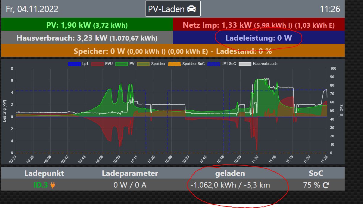

ich bin mir nicht sicher, ob mein Problem hier genau richtig ist, oder ob dieses anders gelagert ist:
Ich nutze openwb in Verdingung mit meinem Go-E Charger bereits über ein Jahr erfolgreich mit der alten Hardware CM-02 und einem VW ID.3. Mittlerweile habe ich auf CM-03 umgerüstet und gleichzeitig einen neuen VW ID.3 bekommen.
Also habe ich den neuen ID.3 in der App eingerichtet, sowie die IP-Adresse des Modulpunktes in der open WB und auch die Fahrzeugdaten aktualisiert.
Seitdem habe ich das Problem, dass offenbar die Wallbox nicht mehr angesteuert werden kann. Den SoC ruft opwnwb zwar krorekt ab und in der App wird auch alles korrekt angezeigt, allerdings wird mir in open wb keine Ladeleistung angezeigt. Der Hausverbrauch ist aber korrekt (Hausverbrauch+openwb).
Auch ist komisch, dass die geladen Anzeige völlig rumspackt, seitdem ich den neuen ID.3 hinzugefügt habe.
open wb Version: 1.9.281
Welche Logs braucht Ihr um Schlüsse zu ziehen? :-D

Wenn der SOC korrekt angezeigt wird, ist die SOC Abfrage doch OK.
Die übrigen Probleme haben mit dem SOC: VWID nichts zu tun -> also bitte in einem anderen Bereich&Thread nach Hilfe suchen.

Ja, dass schon, allerdings die "geladen" Anzeige spackt ja irgendwie. Ich dachte vielleicht das hängt damit irgendwie zusammen.

nein, "geladen" wird normalerweise vom Zähler der WB geliefert und die km aus den kWh und dem konfigurierten Verbrauch des EV berechnet.
Das hat mit dem SOC wirklich nichts zu tun.
Dein Problem ist m.E. die Schnittstelle zwischen owb und WB.
Logs sind vermutlich hilfreich aber bitte nicht unter dem SOC-Thema weitermachen, hier wird Dir keiner helfen.
