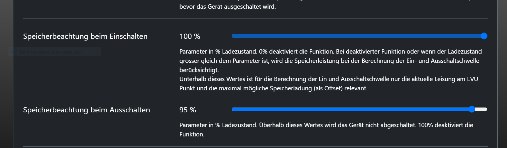

Ich habe nun die Einrichtung korrekt vorgenommen und das Gerät funktioniert auch soweit wie es soll.
Das einzige Problem was ich derzeit noch habe, ist dass mein Speicher nicht korrekt bei der Priorisierung beachtet wird.
Ich denke, dass ich alles richtig eingetragen habe, dennoch passiert es dass der Heizstab aktiviert wird obwohl der Speicher nicht
die vorgeschriebene Ladung erreicht hat.
Ich möchte quasi dass mein Speicher zuerst geladen wird und nur wenn der Speicher voll ist bzw. mehr Überschuss generiert wird als der Speicher aufnehmen kann soll der Heizstab aktiv werden.
Ich habe dazu "Speicherbeachtung beim Einschalten" auf 100% und Speicherbeachtung beim Ausschalten auf 95% gesetzt.
Macht das Sinn oder welche Werte sollte man einstellen um das von mir genannte Scenario zu erreichen.
Vielen Dank im Voraus für eure Hilfe!

Den zweite Wert auf 100 setzen.
Was hast du im generellen Dmarthomeparameter maximale Speucherladung drin ?
