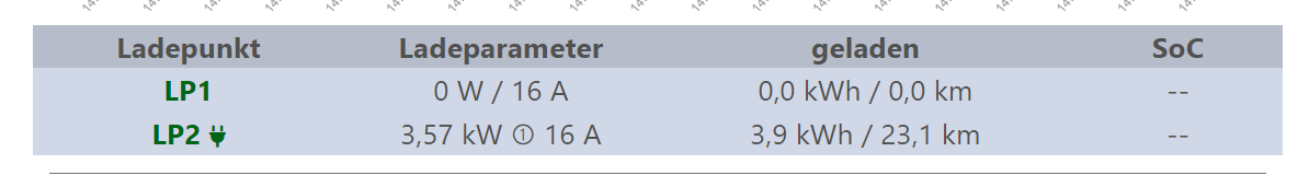

ich bin auch stolzer Besitzer zweier openWB Standart+ mit Display -OpenWB1. Leider noch nicht im Besitz eines E-Fahrzeuges und konnte heute mit dem Hybrid meines Nachbarn erstmalig ein paar Tests machen.

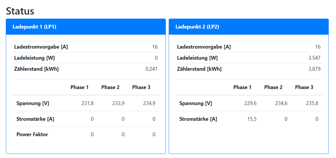

Leider fällt mir auch, dass Sofortladen scheinbar nur 1-phasig funktioniert.

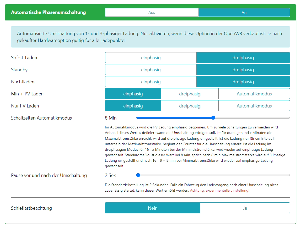

Ich habe bereits den Lösungsvorschlag aus folgenden Thread versucht - ohne Erfolg.
viewtopic.php?t=832
Hier ein paar Screenshots
Vielleicht gibt es ja irgendwie eine Einstellung die das 3phasige Sofortladen verhindert.

Die wenigsten Hybrid können dreiphasig laden.
Was für einer ist es denn?

Es ist ein BMW X1 xDrive25e und muss ja sagen man findet da auf die schnelle ja echt nicht viel darüber.
Wenn dort der Hund begraben liegt, dann kann ich ja viel testen :D
EDIT:
Okay Thema kann geschlossen werden, hab da gar nicht dran gedacht gehabt und nun folgendes gefunden.
Max. Ladeleistung:
3,7 kW (1-phasig)
