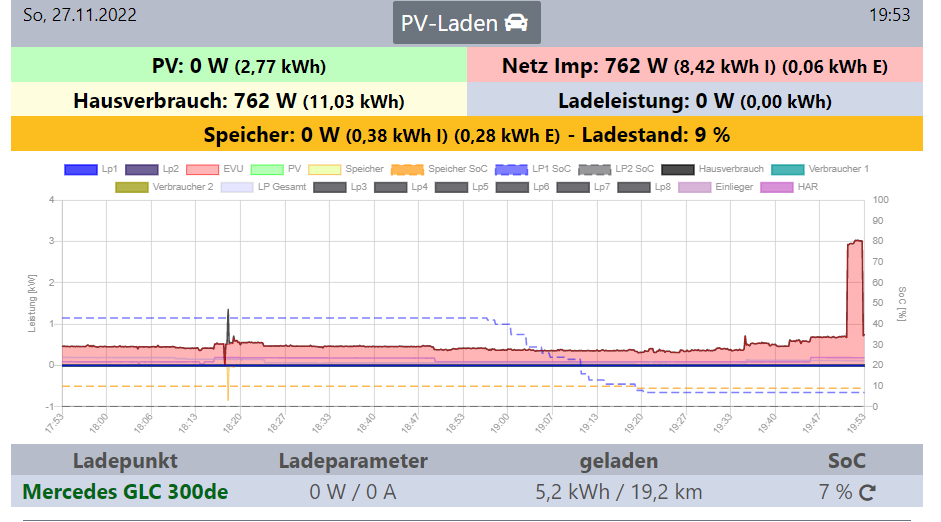

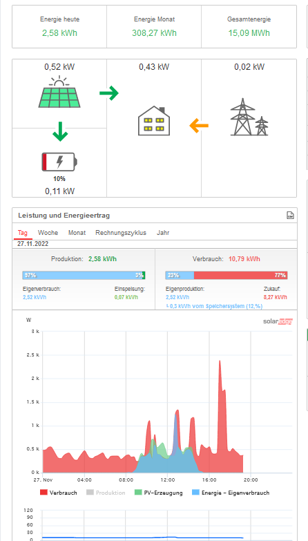

tux75at hat geschrieben: So Nov 27, 2022 3:50 pm Was wird vergleichen? die aktuellen Leistungen? oder die Energie?
@Ihaglc:
Aus deinen Bildern sehe ich folgendes:
PV-Produktion:
SE: 2,64 kWh - openWB: 2,77 kWh -- Differenz: 0,13 kWh
Hausverbrauch:
SE: 8,03 kWh - openWB: 7,93 kWh -- Differenz: -0,10 kWh
Netzeinspeisung:
SE: 0,07kWh - openWB: 0,06 kWh -- Differenz -0,01 kWh
Netzimport:
SE: 5,46 kWh - openWB: 5,33 kWh -- Differenz -0,13 kWh
Speicherimport:
SE: 0,30 kWh - openWB: 0,38 kWh -- Differenz 0,08 kWh
Speicherexport:
SE: ?,?? kWh - openWB: 0,27 kWh -- Differenz ?,?? kWh <-- Vielleicht kann jemand ausrechnen was hier dem Speicher zuzuordnen wäre (ich bin hier einmal etwas faul :))
Wo gibt es hier große Differenzen?
Die Energiewerte passen. Wenn 100 Wh ein Problem sind, dann muss man auf viel genaueres Equipment wechseln.
Ich sehe auch, dass es kein ganzer Tag ist, sondern um ca. 15:43 Uhr ein Snapshot ist. Die App hinkt etwas hinterher.
Vergleicht einmal einen kompletten Tag und dann nur die kWh Werte, die aktuelle Leistung wird nie exakt passen, da die Zeitpunkte unterschiedlich sein können.
Tux
na ja, es ging um den Leistungsvergleich von SE und openWB und nicht um den Energievergleich.
Man sieht auch jetzt, daß die ( Leistungs-) Daten in der Cloud von SE immer noch die gleichen Daten anzeigt, wie schon Stunden zuvor. (freezed )
Erzeugte PV Leistung abends ohne Sonne ist auch ungewöhnlich. ;)
Das Problem liegt in der Cloud von SE.
Man müsste die Leistungswerte lokal aus dem SE-Wechselrichter auslesen und sie mit der SE-Cloud vergleichen, um absolute Gewissheit zu haben.
Ich komme z.Z. nicht dazu.

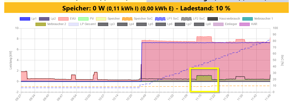

LenaK hat geschrieben: Mi Okt 26, 2022 11:04 am In der aktuellen Nightly wird nun auch die DC-Leistung berücksichtigt. Damit sollte kein PV-Ertrag mehr angezeigt werden, wenn der Speicher mit Netzbezug geladen wird.
Heute bei schlechtem Wetter wurde der Speicher vom EVU wieder aufgeladen.
OWB zeigt diese Aufladung aber wieder als PV Leistung an.
openWB Version: 1.9.282 (2022-11-14 14:27:22 +0100 [d04c8e24] )
new 3.txt
(848.38 KiB) 77-mal heruntergeladen

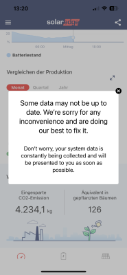

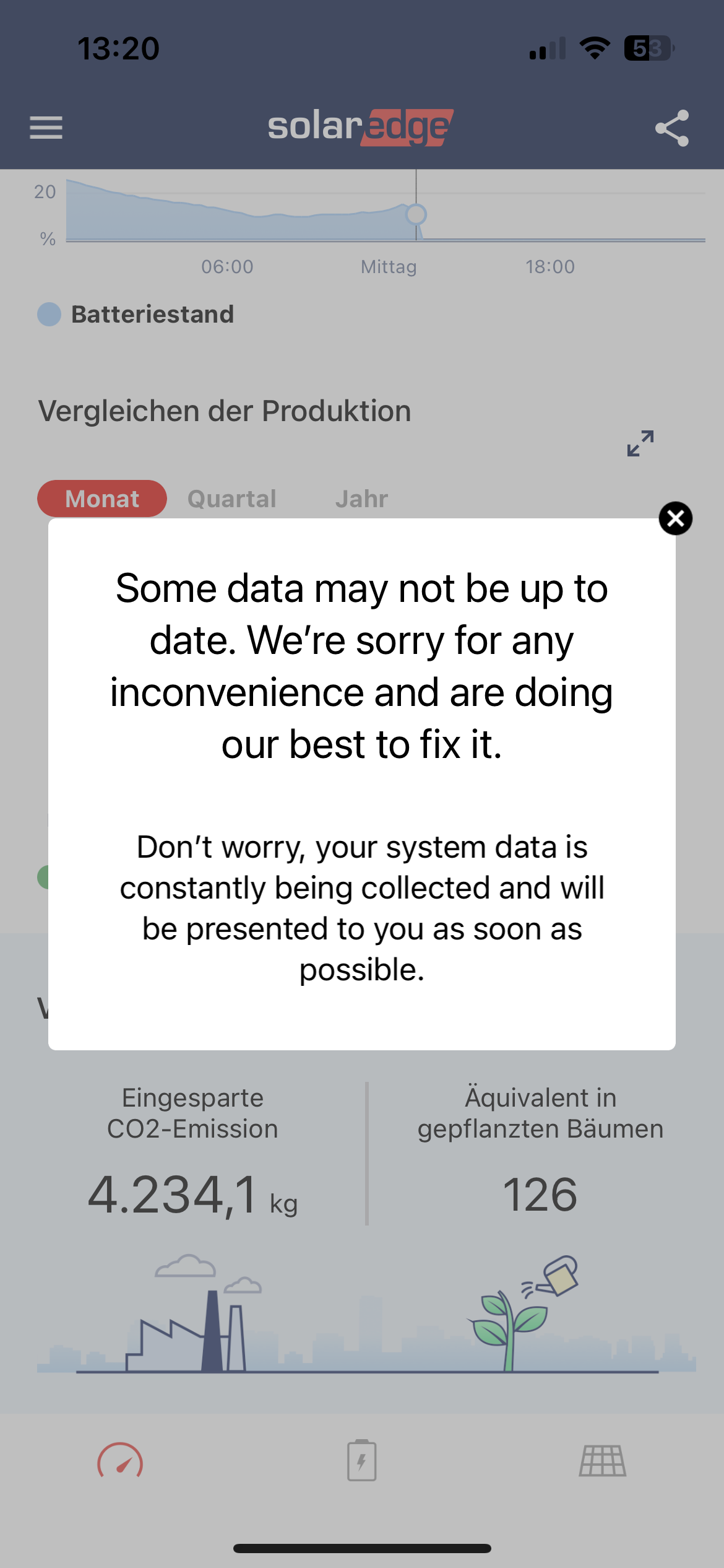

Jetzt ist es auch offiziell durch SE bestätigt:
18 kWp SolarEdge PV mit 13 kWh LG Speicher | openWB custom | Tesla Model 3

Ihaglc hat geschrieben: Mo Nov 28, 2022 10:54 am
Ist in der Nightly gefixt.

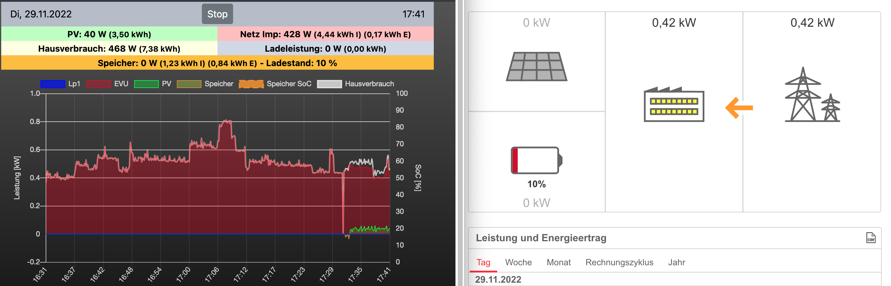

Hab' ich installiert. Es ist finstere Dunkelheit und die PV produziert ...
Das SE-Portal läuft bei mir übrigens wieder normal:
Irgendwas ist immer noch schief in den Berechnungen.
