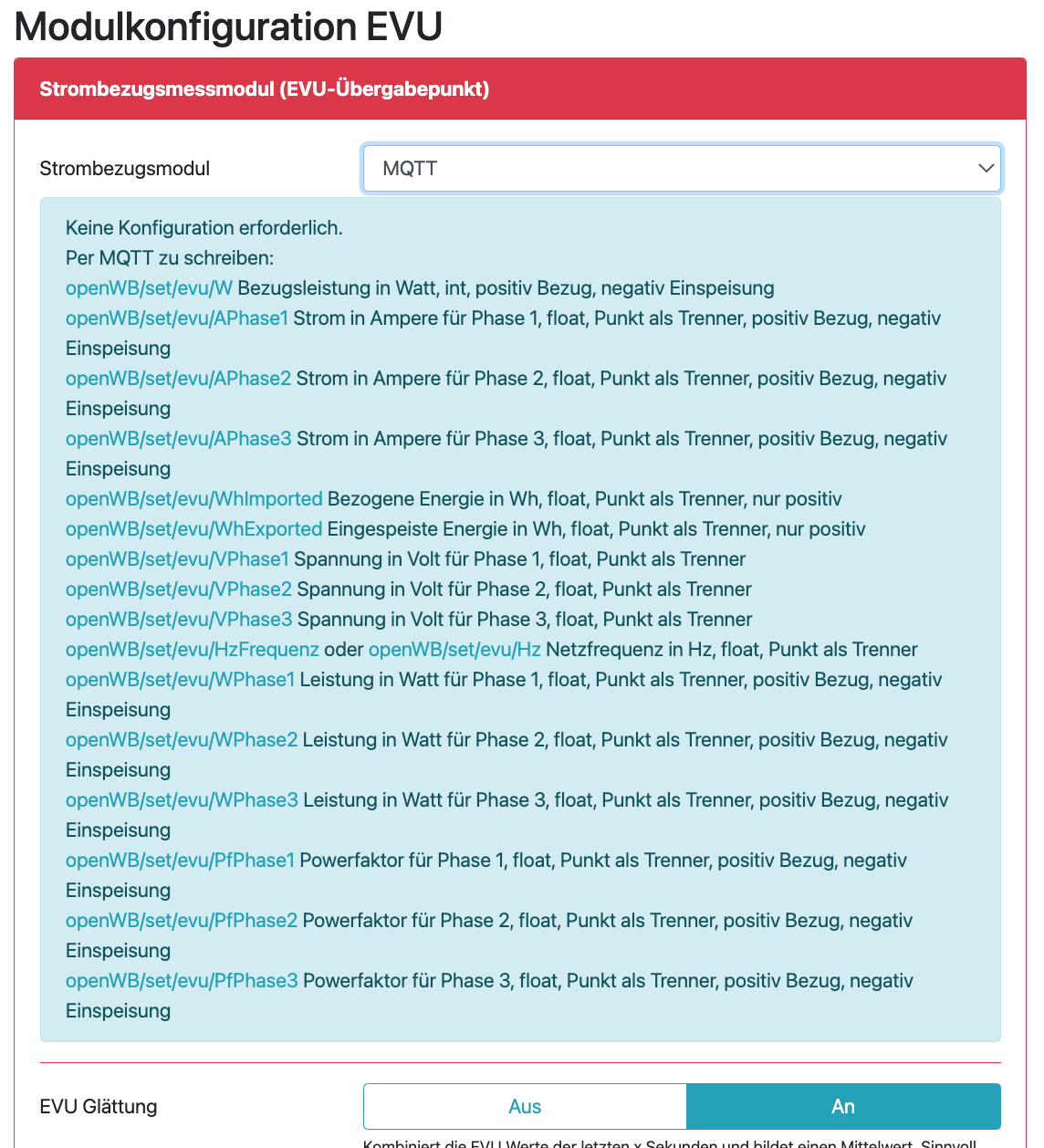

@jhc - bist du mit den mqtt werten schon weiter gekommen?
werden z.b. für EVU alle u.a. Werte benötigt?

evchab hat geschrieben: Di Jan 03, 2023 1:38 pm @jhc - bist du mit den mqtt werten schon weiter gekommen?
Du brauchst nicht alle. Mein EVU liefert z.B. nur Gesamtleistung, Bezug und Einspeisung und die Box regelt sauber. Schieflast und solche Dinge funktionieren dann natürlich nicht.

evchab
Beiträge: 285
Re: Peaks ignorieren
Beitrag von evchab »
danke für die rasche Antwort
sorry bin noch ganz am Anfang :?
wie bekomme ich dann am einfachsten die aktuelle Einspeise/Bezugsleistung vom Zähler (sensor.power_meter_active_power_1) auf den entsprechenden mqttwert hier openWB/set/evu/W
edit: mqtt Bridge läuft ;)
