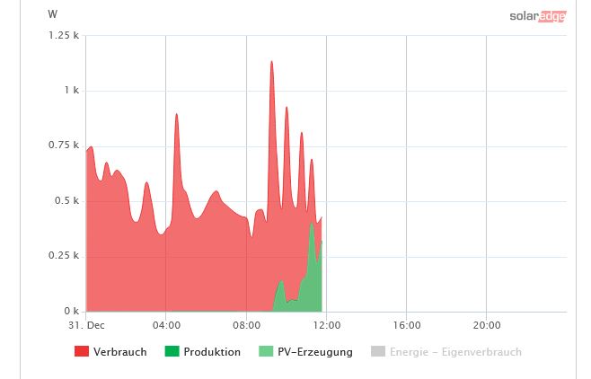

starke Differenzen zwischen Solaredge und openWB Werten
Beiträge: 1764
Been thanked: 170 times
Re: gelöst mit Nightly 1.9.282: starke Differenzen zwischen Solaredge und openWB Werten
Beitrag von LenaK »

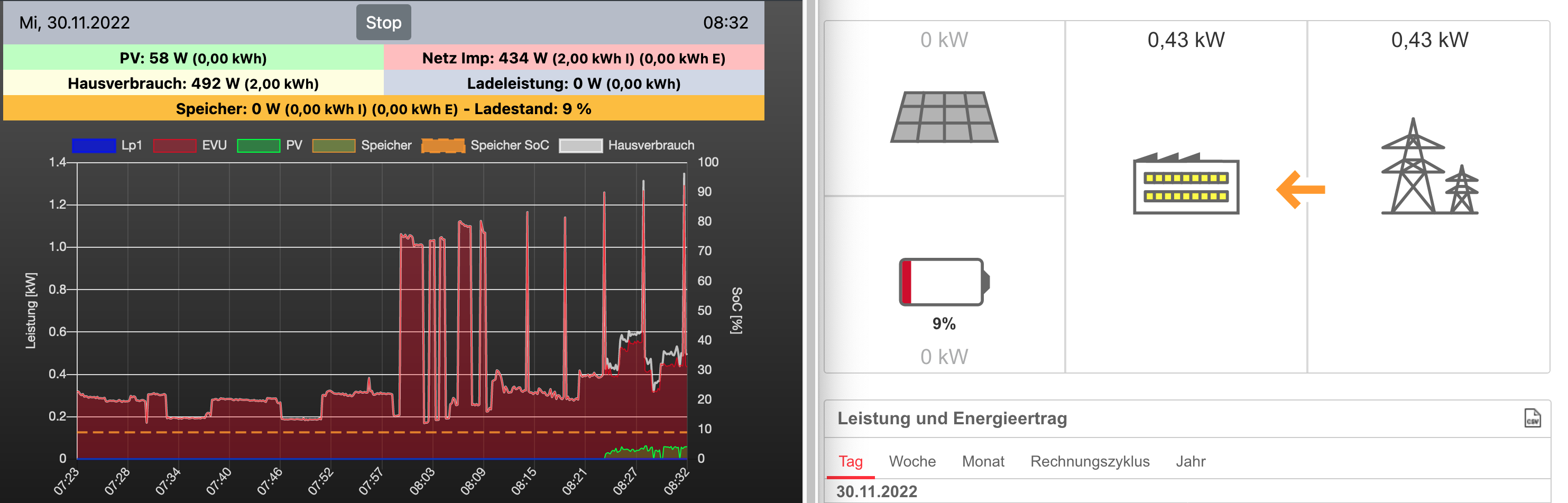

Bitte das Debuglevel auf 2 stellen und einen Auszug aus dem Debuglog posten und einen Screenshot, welche Werte erwartet werden.
sceph
Beiträge: 110
Registriert: Mo Okt 18, 2021 6:46 pm
Beitrag von sceph »
LenaK hat geschrieben: Mi Nov 30, 2022 7:09 am Bitte das Debuglevel auf 2 stellen und einen Auszug aus dem Debuglog posten und einen Screenshot, welche Werte erwartet werden.
Bitteschön ...

2022-11-30 08:32:35: PID: 1148: plugstatlp1 0 plugstatlp2 0 plugstatlp3 0 (LV1) at 1309 loadvars loadvars.sh
2022-11-30 08:32:35: PID: 1148: lp1enabled 1 lp2enabled 1 lp3enabled 1 (LV1) at 1308 loadvars loadvars.sh
2022-11-30 08:32:35: PID: 1148: EVU 1:V/1A 2: V/-0A 3: V/0A (LV1) at 1307 loadvars loadvars.sh
2022-11-30 08:32:35: PID: 1148: lla3 0 llv3 238.3 llas13  llas23  soclp1 0 soclp2  (LV1) at 1306 loadvars loadvars.sh
2022-11-30 08:32:35: PID: 1148: lla2 0 llv2 240.9 llas12  llas22  sofortll 6 hausverbrauch 1348 wattbezug 1292 uberschuss -1292 (LV1) at 1305 loadvars loadvars.sh
2022-11-30 08:32:35: PID: 1148: lla1 0 llv1 240.5 llas11  llas21  mindestuberschuss 1500 abschaltuberschuss -500 lademodus 3 (LV1) at 1304 loadvars loadvars.sh
2022-11-30 08:32:35: PID: 1148: pv1watt -56 pv2watt  pvwatt -56 ladeleistung 0 llalt 0 nachtladen 0 nachtladen 0 minimalA 6 maximalA 16 (LV1) at 1303 loadvars loadvars.sh
2022-11-30 08:32:35: PID: 1148: speicherleistung 0 speichersoc 9 (LV1) at 1298 loadvars loadvars.sh
2022-11-30 08:32:35: PID: 1342: EVU RET: 0 (LV2) at 16 main modules/bezug_solaredge/main.sh
2022-11-30 08:32:35: PID: 31552: legacy run server: Completed running command in 0.41s: ["modules.devices.solaredge.device","counter","192.168.178.74","502","1"]
2022-11-30 08:32:35: PID: 31552: soc.modules.common.store._api: Saving CounterState(currents=[1.8, -0.8, 0.9], exported=7612852.0, imported=229153.0, frequency=50.0, power_factors=[0.67, 0.2489, 0.4359], powers=[342.0, -50.0, 1001.0], power=1292.0, voltages=[239.51, 240.43, 239.3])
2022-11-30 08:32:35: PID: 31552: modules.devices.solaredge.scale: Registers [7612852, 2911887, 3265307, 2184287, 229153, 226962, 104006, 646815], Scale 0
2022-11-30 08:32:35: PID: 31552: modules.devices.solaredge.scale: Registers [6700, 2489, 4359], Scale -2
2022-11-30 08:32:35: PID: 31552: modules.devices.solaredge.scale: Registers [5000], Scale -2
2022-11-30 08:32:35: PID: 31552: modules.devices.solaredge.scale: Registers [23951, 24043, 23930, 0, 0, 0, 0], Scale -2
2022-11-30 08:32:35: PID: 31552: modules.devices.solaredge.scale: Registers [18, 8, 9], Scale -1
2022-11-30 08:32:35: PID: 31552: modules.devices.solaredge.scale: Registers [-1292, -342, 50, -1001], Scale 0
2022-11-30 08:32:35: PID: 31552: modules.devices.solaredge.device: Start device reading {'componentNone': <modules.devices.solaredge.counter.SolaredgeCounter object at 0x75f18b90>}
2022-11-30 08:32:35: PID: 31552: modules.devices.solaredge.device: Solaredge ModbusID: 1
2022-11-30 08:32:35: PID: 31552: modules.devices.solaredge.device: Synergy Units: 1
2022-11-30 08:32:35: PID: 31552: modules.devices.solaredge.device: Solaredge Bat-WR-gleiche IP: None, Externer WR: None, 2. Speicher: None, Speicherleistung subtrahieren: None 2. IP: None, Num: None
2022-11-30 08:32:35: PID: 31552: modules.devices.solaredge.device: Solaredge Slave-IDs: [1, None, None, None]
2022-11-30 08:32:35: PID: 31552: modules.devices.solaredge.device: Solaredge IP: 192.168.178.74:502
2022-11-30 08:32:35: PID: 31552: legacy run server: Received command ["modules.devices.solaredge.device","counter","192.168.178.74","502","1"]
2022-11-30 08:32:34: PID: 1318: BAT RET:  (LV2) at 20 main modules/speicher_solaredge/main.sh
2022-11-30 08:32:34: PID: 31552: legacy run server: Completed running command in 0.84s: ["modules.devices.solaredge.device","inverter","192.168.178.74","","1","3","none","none","1","0","0"
2022-11-30 08:32:34: PID: 31552: soc.modules.common.store._api: Saving InverterState(currents=[-0.4, -0.46, -0.45], dc_power=None, exported=11015336.910846641, power=-56.0)
2022-11-30 08:32:34: PID: 31552: soc.modules.common.store._api: Saving BatState(exported=229328.95115503678, imported=267916.86200167774, power=0.0, soc=9.0)
2022-11-30 08:32:34: PID: 31552: modules.common.simcount._simcount: imported: 0 Wh, exported: 0 Wh, new state: SimCounterState(exported=229328.95115503678, timestamp=1669793554.2410932, imported=267916.86200167774, power=0.0)
2022-11-30 08:32:34: PID: 31552: modules.common.simcount._calculate: power did not change sign. Total energy: 0
2022-11-30 08:32:34: PID: 31552: modules.common.simcount._calculate: time passed: 0.00277505, power1: 0, power2: 0
2022-11-30 08:32:34: PID: 31552: modules.common.simcount._simcount: Previous state: SimCounterState(exported=229328.95115503678, timestamp=1669793544.2509038, imported=267916.86200167774, power=0.0)
2022-11-30 08:32:34: PID: 31552: modules.devices.solaredge.scale: Registers [0], Scale 0
2022-11-30 08:32:34: PID: 31552: modules.devices.solaredge.scale: Registers [0, 0, 0], Scale -2
2022-11-30 08:32:33: PID: 31552: modules.devices.solaredge.scale: Registers [3583068], Scale 0
2022-11-30 08:32:33: PID: 31552: modules.devices.solaredge.scale: Registers [0], Scale 0
2022-11-30 08:32:33: PID: 31552: modules.devices.solaredge.scale: Registers [-10152], Scale -4
2022-11-30 08:32:33: PID: 31552: modules.devices.solaredge.scale: Registers [40, 46, 45], Scale -2
2022-11-30 08:32:33: PID: 31552: modules.devices.solaredge.scale: Registers [7393681], Scale 0
2022-11-30 08:32:33: PID: 31552: modules.devices.solaredge.scale: Registers [5600], Scale -2
2022-11-30 08:32:33: PID: 31552: soc.modules.common.component_context: Update Komponente ['SolarEdge Wechselrichter']
2022-11-30 08:32:33: PID: 31552: modules.devices.solaredge.device: Solaredge Bat-WR-gleiche IP: 1, Externer WR: 0, 2. Speicher: 0, Speicherleistung subtrahieren: 0 2. IP: none, Num: 1
2022-11-30 08:32:33: PID: 31552: modules.devices.solaredge.device: Solaredge Slave-IDs: [1, 3, none, none]
2022-11-30 08:32:33: PID: 31552: modules.devices.solaredge.device: Solaredge IP: 192.168.178.74:
2022-11-30 08:32:33: PID: 31552: legacy run server: Received command ["modules.devices.solaredge.device","inverter","192.168.178.74","","1","3","none","none","1","0","0"
2022-11-30 08:32:32: PID: 1148: **** Regulation loop start **** (LV1) at 77 main /var/www/html/openWB/regel.sh
2022-11-30 08:32:28: PID: 32275: **** Regulation loop needs 6 seconds (LV2) at 62 cleanup /var/www/html/openWB/regel.sh
2022-11-30 08:32:26: PID: 32275: Timing Umschaltung: 480 / 480 (LV1) at 17 u1p3pswitch u1p3p.sh
2022-11-30 08:32:26: PID: 32275: automatische Umschaltung aktiv (LV1) at 16 u1p3pswitch u1p3p.sh
2022-11-30 08:32:26: PID: 32275: Zeit zum abfragen aller Werte 4 Sekunden (LV1) at 183 main /var/www/html/openWB/regel.sh
2022-11-30 08:32:26: PID: 32275: chargestatlp1 0 chargestatlp2 0 chargestatlp3 0 (LV1) at 1310 loadvars loadvars.sh
2022-11-30 08:32:26: PID: 32275: plugstatlp1 0 plugstatlp2 0 plugstatlp3 0 (LV1) at 1309 loadvars loadvars.sh
2022-11-30 08:32:25: PID: 32275: lp1enabled 1 lp2enabled 1 lp3enabled 1 (LV1) at 1308 loadvars loadvars.sh
2022-11-30 08:32:25: PID: 32275: EVU 1:V/1A 2: V/-1A 3: V/1A (LV1) at 1307 loadvars loadvars.sh
2022-11-30 08:32:25: PID: 32275: lla3 0 llv3 239.9 llas13  llas23  soclp1 0 soclp2  (LV1) at 1306 loadvars loadvars.sh
2022-11-30 08:32:25: PID: 32275: lla2 0 llv2 240.7 llas12  llas22  sofortll 6 hausverbrauch 489 wattbezug 440 uberschuss -440 (LV1) at 1305 loadvars loadvars.sh
2022-11-30 08:32:25: PID: 32275: lla1 0 llv1 239.7 llas11  llas21  mindestuberschuss 1500 abschaltuberschuss -500 lademodus 3 (LV1) at 1304 loadvars loadvars.sh
2022-11-30 08:32:25: PID: 32275: pv1watt -49 pv2watt  pvwatt -49 ladeleistung 0 llalt 0 nachtladen 0 nachtladen 0 minimalA 6 maximalA 16 (LV1) at 1303 loadvars loadvars.sh
2022-11-30 08:32:25: PID: 32275: speicherleistung 0 speichersoc 9 (LV1) at 1298 loadvars loadvars.sh
2022-11-30 08:32:25: PID: 32467: EVU RET: 0 (LV2) at 16 main modules/bezug_solaredge/main.sh
2022-11-30 08:32:25: PID: 31552: legacy run server: Completed running command in 0.40s: ["modules.devices.solaredge.device","counter","192.168.178.74","502","1"]
2022-11-30 08:32:25: PID: 31552: soc.modules.common.store._api: Saving CounterState(currents=[1.6, -1.0, 1.0], exported=7612852.0, imported=229152.0, frequency=49.99, power_factors=[0.6890000000000001, 0.086, 0.6119], powers=[362.0, -12.0, 91.0], power=440.0, voltages=[239.36, 240.42000000000002, 239.51])
2022-11-30 08:32:25: PID: 31552: modules.devices.solaredge.scale: Registers [7612852, 2911887, 3265307, 2184287, 229152, 226961, 104006, 646814], Scale 0
2022-11-30 08:32:25: PID: 31552: modules.devices.solaredge.scale: Registers [6890, 860, 6119], Scale -2
2022-11-30 08:32:25: PID: 31552: modules.devices.solaredge.scale: Registers [4999], Scale -2
2022-11-30 08:32:25: PID: 31552: modules.devices.solaredge.scale: Registers [23936, 24042, 23951, 0, 0, 0, 0], Scale -2
2022-11-30 08:32:25: PID: 31552: modules.devices.solaredge.scale: Registers [16, 10, 10], Scale -1
2022-11-30 08:32:25: PID: 31552: modules.devices.solaredge.scale: Registers [-440, -362, 12, -91], Scale 0
2022-11-30 08:32:25: PID: 31552: modules.devices.solaredge.device: Start device reading {'componentNone': <modules.devices.solaredge.counter.SolaredgeCounter object at 0x74faa550>}
2022-11-30 08:32:25: PID: 31552: modules.devices.solaredge.device: Solaredge ModbusID: 1
2022-11-30 08:32:25: PID: 31552: modules.devices.solaredge.device: Synergy Units: 1
2022-11-30 08:32:25: PID: 31552: modules.devices.solaredge.device: Solaredge Bat-WR-gleiche IP: None, Externer WR: None, 2. Speicher: None, Speicherleistung subtrahieren: None 2. IP: None, Num: None
2022-11-30 08:32:25: PID: 31552: modules.devices.solaredge.device: Solaredge Slave-IDs: [1, None, None, None]
2022-11-30 08:32:25: PID: 31552: modules.devices.solaredge.device: Solaredge IP: 192.168.178.74:502
2022-11-30 08:32:25: PID: 31552: legacy run server: Received command ["modules.devices.solaredge.device","counter","192.168.178.74","502","1"]
2022-11-30 08:32:24: PID: 32443: BAT RET:  (LV2) at 20 main modules/speicher_solaredge/main.sh
2022-11-30 08:32:24: PID: 31552: legacy run server: Completed running command in 0.90s: ["modules.devices.solaredge.device","inverter","192.168.178.74","","1","3","none","none","1","0","0"
2022-11-30 08:32:24: PID: 31552: soc.modules.common.store._api: Saving InverterState(currents=[-0.41000000000000003, -0.44, -0.42], dc_power=None, exported=11015336.910846641, power=-49.0)
2022-11-30 08:32:24: PID: 31552: soc.modules.common.store._api: Saving BatState(exported=229328.95115503678, imported=267916.86200167774, power=0.0, soc=9.0)
2022-11-30 08:32:24: PID: 31552: modules.common.simcount._simcount: imported: 0 Wh, exported: 0 Wh, new state: SimCounterState(exported=229328.95115503678, timestamp=1669793544.2509038, imported=267916.86200167774, power=0.0)
2022-11-30 08:32:24: PID: 31552: modules.common.simcount._calculate: power did not change sign. Total energy: 0
2022-11-30 08:32:24: PID: 31552: modules.common.simcount._calculate: time passed: 0.00273353, power1: 0, power2: 0
2022-11-30 08:32:24: PID: 31552: modules.common.simcount._simcount: Previous state: SimCounterState(exported=229328.95115503678, timestamp=1669793534.4102051, imported=267916.86200167774, power=0.0)
2022-11-30 08:32:24: PID: 31552: modules.devices.solaredge.scale: Registers [0], Scale 0
2022-11-30 08:32:24: PID: 31552: modules.devices.solaredge.scale: Registers [0, 0, 0], Scale -2
2022-11-30 08:32:23: PID: 31552: modules.devices.solaredge.scale: Registers [3583068], Scale 0
2022-11-30 08:32:23: PID: 31552: modules.devices.solaredge.scale: Registers [0], Scale 0
2022-11-30 08:32:23: PID: 31552: modules.devices.solaredge.scale: Registers [10152], Scale -4
2022-11-30 08:32:23: PID: 31552: modules.devices.solaredge.scale: Registers [41, 44, 42], Scale -2
2022-11-30 08:32:23: PID: 31552: modules.devices.solaredge.scale: Registers [7393681], Scale 0
2022-11-30 08:32:23: PID: 31552: modules.devices.solaredge.scale: Registers [4900], Scale -2
2022-11-30 08:32:23: PID: 31552: soc.modules.common.component_context: Update Komponente ['SolarEdge Wechselrichter']
2022-11-30 08:32:23: PID: 31552: modules.devices.solaredge.device: Solaredge Bat-WR-gleiche IP: 1, Externer WR: 0, 2. Speicher: 0, Speicherleistung subtrahieren: 0 2. IP: none, Num: 1
2022-11-30 08:32:23: PID: 31552: modules.devices.solaredge.device: Solaredge Slave-IDs: [1, 3, none, none]
2022-11-30 08:32:23: PID: 31552: modules.devices.solaredge.device: Solaredge IP: 192.168.178.74:
2022-11-30 08:32:23: PID: 31552: legacy run server: Received command ["modules.devices.solaredge.device","inverter","192.168.178.74","","1","3","none","none","1","0","0"
2022-11-30 08:32:22: PID: 32275: **** Regulation loop start **** (LV1) at 77 main /var/www/html/openWB/regel.sh
2022-11-30 08:32:18: PID: 30978: **** Regulation loop needs 6 seconds (LV2) at 62 cleanup /var/www/html/openWB/regel.sh
2022-11-30 08:32:16: PID: 30978: Timing Umschaltung: 480 / 480 (LV1) at 17 u1p3pswitch u1p3p.sh
2022-11-30 08:32:16: PID: 30978: automatische Umschaltung aktiv (LV1) at 16 u1p3pswitch u1p3p.sh
2022-11-30 08:32:16: PID: 30978: Zeit zum abfragen aller Werte 4 Sekunden (LV1) at 183 main /var/www/html/openWB/regel.sh
2022-11-30 08:32:16: PID: 30978: chargestatlp1 0 chargestatlp2 0 chargestatlp3 0 (LV1) at 1310 loadvars loadvars.sh
2022-11-30 08:32:16: PID: 30978: plugstatlp1 0 plugstatlp2 0 plugstatlp3 0 (LV1) at 1309 loadvars loadvars.sh
2022-11-30 08:32:16: PID: 30978: lp1enabled 1 lp2enabled 1 lp3enabled 1 (LV1) at 1308 loadvars loadvars.sh
2022-11-30 08:32:16: PID: 30978: EVU 1:V/1A 2: V/0A 3: V/1A (LV1) at 1307 loadvars loadvars.sh
2022-11-30 08:32:16: PID: 30978: lla3 0 llv3 239.7 llas13  llas23  soclp1 0 soclp2  (LV1) at 1306 loadvars loadvars.sh
2022-11-30 08:32:15: PID: 30978: lla2 0 llv2 240.7 llas12  llas22  sofortll 6 hausverbrauch 500 wattbezug 444 uberschuss -444 (LV1) at 1305 loadvars loadvars.sh
2022-11-30 08:32:15: PID: 30978: lla1 0 llv1 239.6 llas11  llas21  mindestuberschuss 1500 abschaltuberschuss -500 lademodus 3 (LV1) at 1304 loadvars loadvars.sh
2022-11-30 08:32:15: PID: 30978: pv1watt -56 pv2watt  pvwatt -56 ladeleistung 0 llalt 0 nachtladen 0 nachtladen 0 minimalA 6 maximalA 16 (LV1) at 1303 loadvars loadvars.sh
2022-11-30 08:32:15: PID: 30978: speicherleistung 0 speichersoc 9 (LV1) at 1298 loadvars loadvars.sh
2022-11-30 08:32:15: PID: 31172: EVU RET: 0 (LV2) at 16 main modules/bezug_solaredge/main.sh
2022-11-30 08:32:15: PID: 31552: legacy run server: Completed running command in 0.36s: ["modules.devices.solaredge.device","counter","192.168.178.74","502","1"]
2022-11-30 08:32:15: PID: 31552: soc.modules.common.store._api: Saving CounterState(currents=[1.6, 0.9, 1.2000000000000002], exported=7612852.0, imported=229151.0, frequency=50.0, power_factors=[0.785, -0.16690000000000002, 0.6039], powers=[356.0, 8.0, 80.0], power=444.0, voltages=[239.43, 240.63, 239.41])
2022-11-30 08:32:15: PID: 31552: modules.devices.solaredge.scale: Registers [7612852, 2911887, 3265307, 2184287, 229151, 226960, 104006, 646814], Scale 0
2022-11-30 08:32:15: PID: 31552: modules.devices.solaredge.scale: Registers [7850, -1669, 6039], Scale -2
2022-11-30 08:32:15: PID: 31552: modules.devices.solaredge.scale: Registers [5000], Scale -2
2022-11-30 08:32:15: PID: 31552: modules.devices.solaredge.scale: Registers [23943, 24063, 23941, 0, 0, 0, 0], Scale -2
2022-11-30 08:32:15: PID: 31552: modules.devices.solaredge.scale: Registers [16, 9, 12], Scale -1
2022-11-30 08:32:15: PID: 31552: modules.devices.solaredge.scale: Registers [-444, -356, -8, -80], Scale 0
2022-11-30 08:32:15: PID: 31552: modules.devices.solaredge.device: Start device reading {'componentNone': <modules.devices.solaredge.counter.SolaredgeCounter object at 0x74faac50>}
2022-11-30 08:32:15: PID: 31552: modules.devices.solaredge.device: Solaredge ModbusID: 1
2022-11-30 08:32:15: PID: 31552: modules.devices.solaredge.device: Synergy Units: 1
2022-11-30 08:32:15: PID: 31552: modules.devices.solaredge.device: Solaredge Bat-WR-gleiche IP: None, Externer WR: None, 2. Speicher: None, Speicherleistung subtrahieren: None 2. IP: None, Num: None
2022-11-30 08:32:15: PID: 31552: modules.devices.solaredge.device: Solaredge Slave-IDs: [1, None, None, None]
2022-11-30 08:32:15: PID: 31552: modules.devices.solaredge.device: Solaredge IP: 192.168.178.74:502
2022-11-30 08:32:15: PID: 31552: legacy run server: Received command ["modules.devices.solaredge.device","counter","192.168.178.74","502","1"]
2022-11-30 08:32:14: PID: 31148: BAT RET:  (LV2) at 20 main modules/speicher_solaredge/main.sh
2022-11-30 08:32:14: PID: 31552: legacy run server: Completed running command in 0.97s: ["modules.devices.solaredge.device","inverter","192.168.178.74","","1","3","none","none","1","0","0"
2022-11-30 08:32:14: PID: 31552: soc.modules.common.store._api: Saving InverterState(currents=[-0.41000000000000003, -0.44, -0.44], dc_power=None, exported=11015336.910846641, power=-56.0)
2022-11-30 08:32:14: PID: 31552: soc.modules.common.store._api: Saving BatState(exported=229328.95115503678, imported=267916.86200167774, power=0.0, soc=9.0)
2022-11-30 08:32:14: PID: 31552: modules.common.simcount._simcount: imported: 0 Wh, exported: 0 Wh, new state: SimCounterState(exported=229328.95115503678, timestamp=1669793534.4102051, imported=267916.86200167774, power=0.0)
2022-11-30 08:32:14: PID: 31552: modules.common.simcount._calculate: power did not change sign. Total energy: 0
2022-11-30 08:32:14: PID: 31552: modules.common.simcount._calculate: time passed: 0.00278881, power1: 0, power2: 0
2022-11-30 08:32:14: PID: 31552: modules.common.simcount._simcount: Previous state: SimCounterState(exported=229328.95115503678, timestamp=1669793524.3704996, imported=267916.86200167774, power=0.0)
2022-11-30 08:32:14: PID: 31552: modules.devices.solaredge.scale: Registers [0], Scale 0
2022-11-30 08:32:14: PID: 31552: modules.devices.solaredge.scale: Registers [0, 0, 0], Scale -2
2022-11-30 08:32:14: PID: 31552: modules.devices.solaredge.scale: Registers [3583068], Scale 0
2022-11-30 08:32:13: PID: 31552: modules.devices.solaredge.scale: Registers [0], Scale 0
2022-11-30 08:32:13: PID: 31552: modules.devices.solaredge.scale: Registers [10152], Scale -4
2022-11-30 08:32:13: PID: 31552: modules.devices.solaredge.scale: Registers [41, 44, 44], Scale -2
2022-11-30 08:32:13: PID: 31552: modules.devices.solaredge.scale: Registers [7393681], Scale 0
2022-11-30 08:32:13: PID: 31552: modules.devices.solaredge.scale: Registers [5600], Scale -2
2022-11-30 08:32:13: PID: 31552: soc.modules.common.component_context: Update Komponente ['SolarEdge Wechselrichter']
2022-11-30 08:32:13: PID: 31552: modules.devices.solaredge.device: Solaredge Bat-WR-gleiche IP: 1, Externer WR: 0, 2. Speicher: 0, Speicherleistung subtrahieren: 0 2. IP: none, Num: 1
2022-11-30 08:32:13: PID: 31552: modules.devices.solaredge.device: Solaredge Slave-IDs: [1, 3, none, none]
2022-11-30 08:32:13: PID: 31552: modules.devices.solaredge.device: Solaredge IP: 192.168.178.74:
2022-11-30 08:32:13: PID: 31552: legacy run server: Received command ["modules.devices.solaredge.device","inverter","192.168.178.74","","1","3","none","none","1","0","0"
2022-11-30 08:32:12: PID: 30978: **** Regulation loop start **** (LV1) at 77 main /var/www/html/openWB/regel.sh

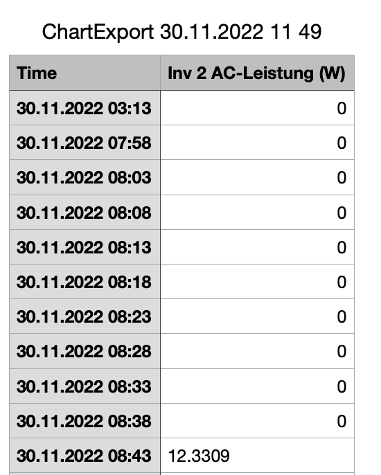

Meine erste Vermutung war, dass das der Eigenverbrauch des WR ist. Aber die Rohdaten, die für Leistung, Ströme und DC-Leistung ausgelesen werden, zeigen alle Produktion an. Dein zweiter WR hat zu diesem Zeitpunkt auch nichts produziert?
Hattest Du vorher die aktuelle Nightly installiert? Dort trat das Problem nicht auf?

LenaK hat geschrieben: Mi Nov 30, 2022 10:34 am Meine erste Vermutung war, dass das der Eigenverbrauch des WR ist. Aber die Rohdaten, die für Leistung, Ströme und DC-Leistung ausgelesen werden, zeigen alle Produktion an. Dein zweiter WR hat zu diesem Zeitpunkt auch nichts produziert?
Die Produktion des zweiten Wechselrichters müsste ja im SE-Portal ebenfalls sichtbar sein. Da war ja aber Null PV. In den Daten ist auch nichts zu sehen:
Die aktuelle Nightly hatte ich installiert:

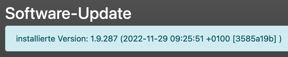

openWB Version: 1.9.287 (2022-11-29 09:25:51 +0100 [3585a19b] )

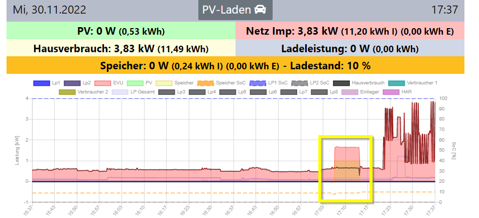

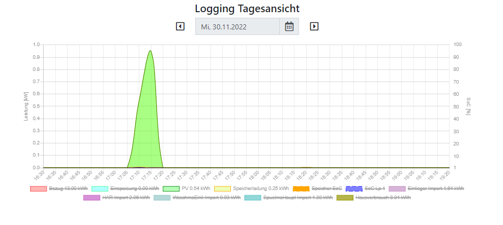

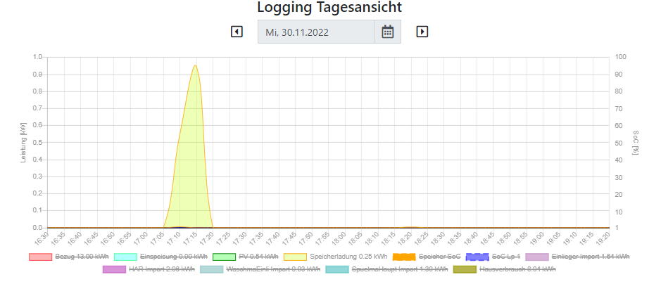

Kleiner Fehler noch im Langzeit- und Tageslogging: hier erscheint die Speicheraufladung noch als von PV erzeugt

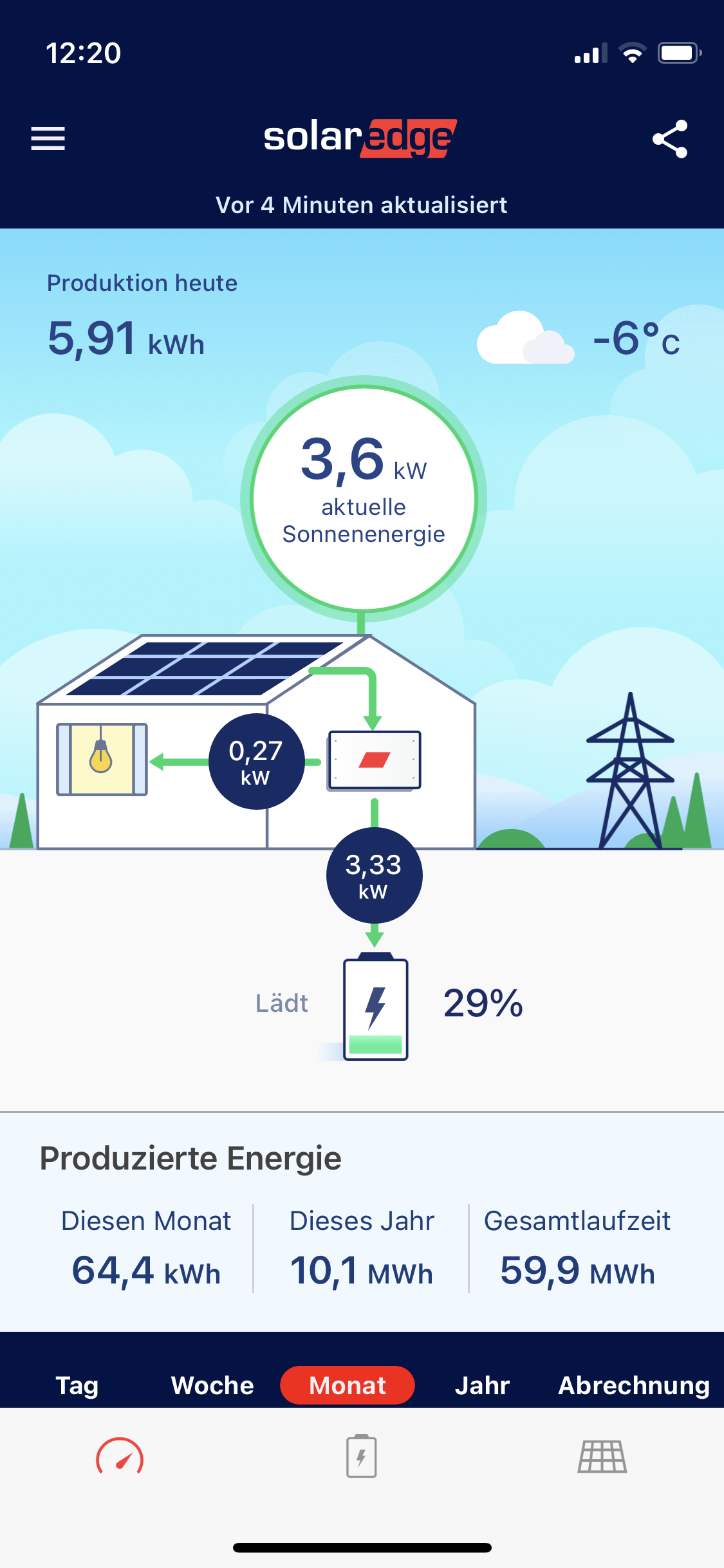

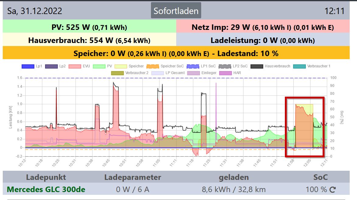

Leider ist auch bei mir das Problem mit der Differenz zwischen Solaredge WR und open WB nicht gelöst, trotz jeweiligem Update. Hatte diesbezüglich auch schon den Code und Screenshots gepostet. Sobald ein grösserer Verbraucher anspringt, Laufen die Werte alle synchron.
Bei Grundlast ist weiterhin ein Phantomverbrauch und Phantom PV Ertrag vorhanden. Screenshot heute bei bewölktem Himmel zur genau gleichen Uhrzeit beigefügt. Wenn ich vor die 277 zurück gehe, funktioniert es noch korrekt, aber Smart Home nicht mehr (Shelly und Elwac).
Danke für Inputs.

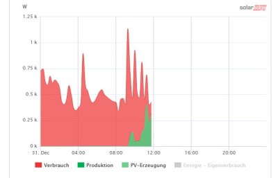

Leider tritt der Fehler in der jetzt aktuellen Nightly openWB Version: 1.9.289 (2022-12-22 09:10:42 +0100 [4e1ed148] ) wieder auf.
Beim Laden des Speichers mit EVU Leistung geht der Hausverbrauch und die PV Leistung auf 0W. Nach Beendigung des Notaufladens des Speichers werden die Werte wieder richtig angezeigt.
Zum Vergleich: das Diagramm im SE-Monitoring zeigt weiterhin die richtigen Werte an.
new 10.txt
(566.53 KiB) 131-mal heruntergeladen

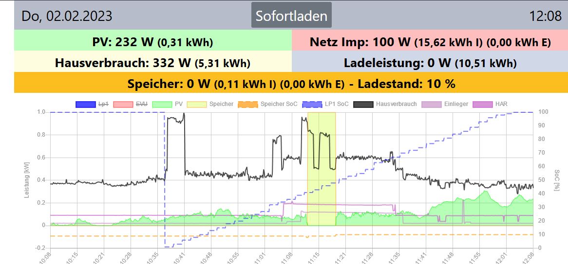

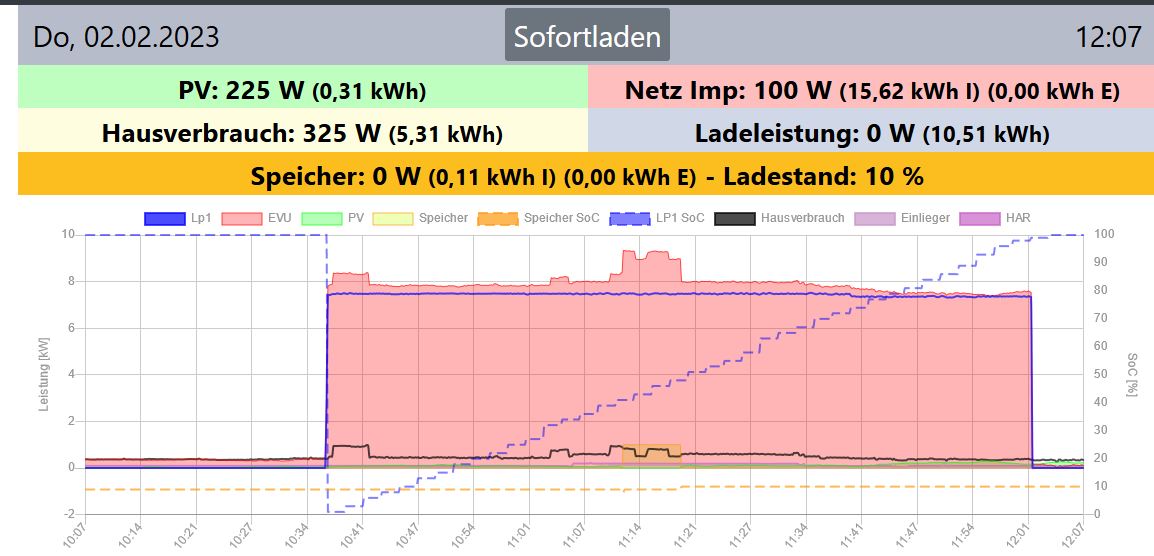

Beim Aufladen des Speichers mit EVU geht die PV Leistung auf 0, der Hausverbrauch wird aber jetzt weiterhin angezeigt, wobei die Ladung des Speichers nicht hinzugerechnet wird.
new 24.txt
(336.92 KiB) 126-mal heruntergeladen
