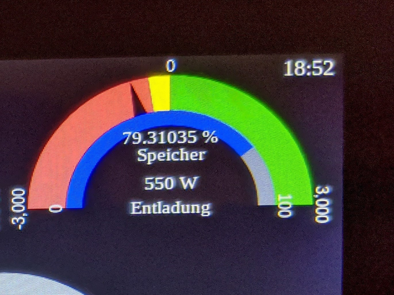

1.
Der SOC Wert der LG Anlage wird mit unnützer großer Anzahl von Stellen hinter dem Komma an OpenWB übergeben.
Im Web interfaceder OpenWB wird dies durch eine Integer-Formatierung auf ganze Zahlen reduziert:
openWB-master\web\display\alllive.js line 344 ff
$.ajax({
url: "/openWB/ramdisk/speichersoc",
complete: function(request){
speichersoc = request.responseText;
speichersoc = parseInt(speichersoc, 10);
$("#speichersocdiv").html(request.responseText);
Allerding auf dem Touch Display der OpenWB erfolgt diese Reduzierung auf Integer nicht:
openWB-master\web\display\gauge.html line 786 ff
$.ajax({
var speichers = request.responseText;
gaugespeichers.set(speichers);
$("#speicherst").html(request.responseText + "%");
Wie sie dem Bild unten entnehmen können, stört dies die Graphik, da bis zu fünf Stellen hinter dem Komma angezeigt werden
Ich hoffe sie können in Betracht ziehen die Integer Formatierung auch für das Touch-Display zu ergänzen.

Re: Nachkommastellen und LG ESSV1 + Kostal Piko MP plus
1.
Ist in der aktuellen Nightly gefixt.
2a)
Steht auf der Roadmap
2b)
Das würde in unzähligen Kombinationen enden und ist daher nicht zielführend.
Plan für 2a steht allerdings schon. Muss "nur noch" umgesetzt werden.
