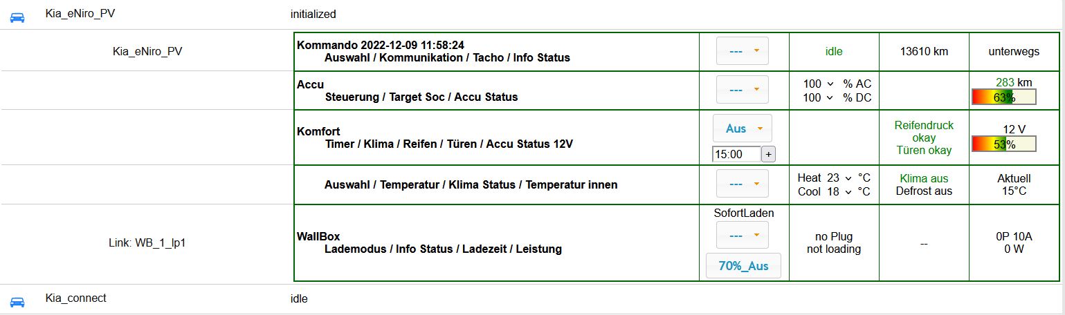

Ich verwende FHEM für die Haussteuerung, da habe ich die openWB eingebunden und man könnte das sehr leicht umsetzen.
Auch die Kommunikation mit dem E-Auto ist dort umgesetzt, somit werden alle Benutzerabhängigkeiten dort automatisiert.
- Aktivieren des Lademodus
- Abschalten des Hausspeichers, da es mit der openWB nicht so ganz dolle klappt
- Dynamisches 70% Laden, damit im Sommer das Auto nicht so schnell voll ist und ein Optimum an Einspeisung erfolgt.
- Standheizung
- Standklimatisierung
- Heizen und Klima auch nach Kalender
- setzen des Ladeziels, was ich direkt im Auto einstelle.
Mein Fahrzeugt liefert auch die GPS Position, ob man das jedoch bis auf den exakten Parkplatz bestimmen kann habe ich noch nicht ausprobiert.
Darüber ließen sich dann Profile für verschiedene Fahrzeuge konfigurieren, falls man kein RFID an der openWB hat.
Generell überlege ich gerade, was sinnvoll wäre, nach dem Laden auf PV-Modus zu gehen und dann wieder manuell auf Sofortladen,
oder aber nach dem Laden sofort zu verriegeln und dann manuell auf Sofortladen zu gehen.
An irgend einer Stelle kommt immer wieder etwas manuelles.
Mankönnte auch den PV-Modus automatisch aktivieren, wenn die Leistungsprognose der PV-Anlage eine gewisse Schwelle überschreitet.
Im Winter wird das sehr selten der Fall sein, sodass ich da generell auf Sofortladen gehe. Wann Strom gekauft wird ist dann eh egal,
es sei den man hat verschiedene Tarife.
VG Christian

Ja könnten wir mit Node Red realisieren, haben wir hier am Laufen, den Modus damit umschalten bei PV Überschuss, schaue ich mir einmal an.
Re: Nach "sofortladen" automatisch wieder auf "PV laden"
Ich habe zusätzlich eine Leistungs Prognose über den DWD mit Radiation Werten, da bekomme ich das Mittagshoch mit Uhrzeiten, die Leistung der nächsten 1 oder 4 Stunden und noch weitere Informationen. Daraus habe ich dann eine Schwellwert Möglichkeit, um solche Entscheidungen zu treffen.Nasdero hat geschrieben: Fr Dez 09, 2022 12:12 pm Ja könnten wir mit Node Red realisieren, haben wir hier am Laufen, den Modus damit umschalten bei PV Überschuss, schaue ich mir einmal an.
