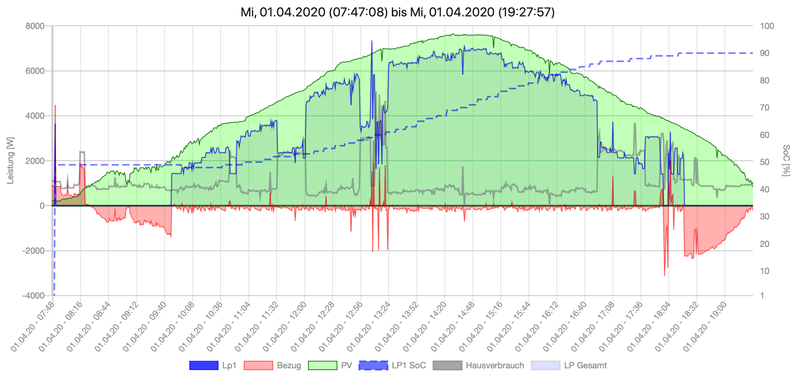

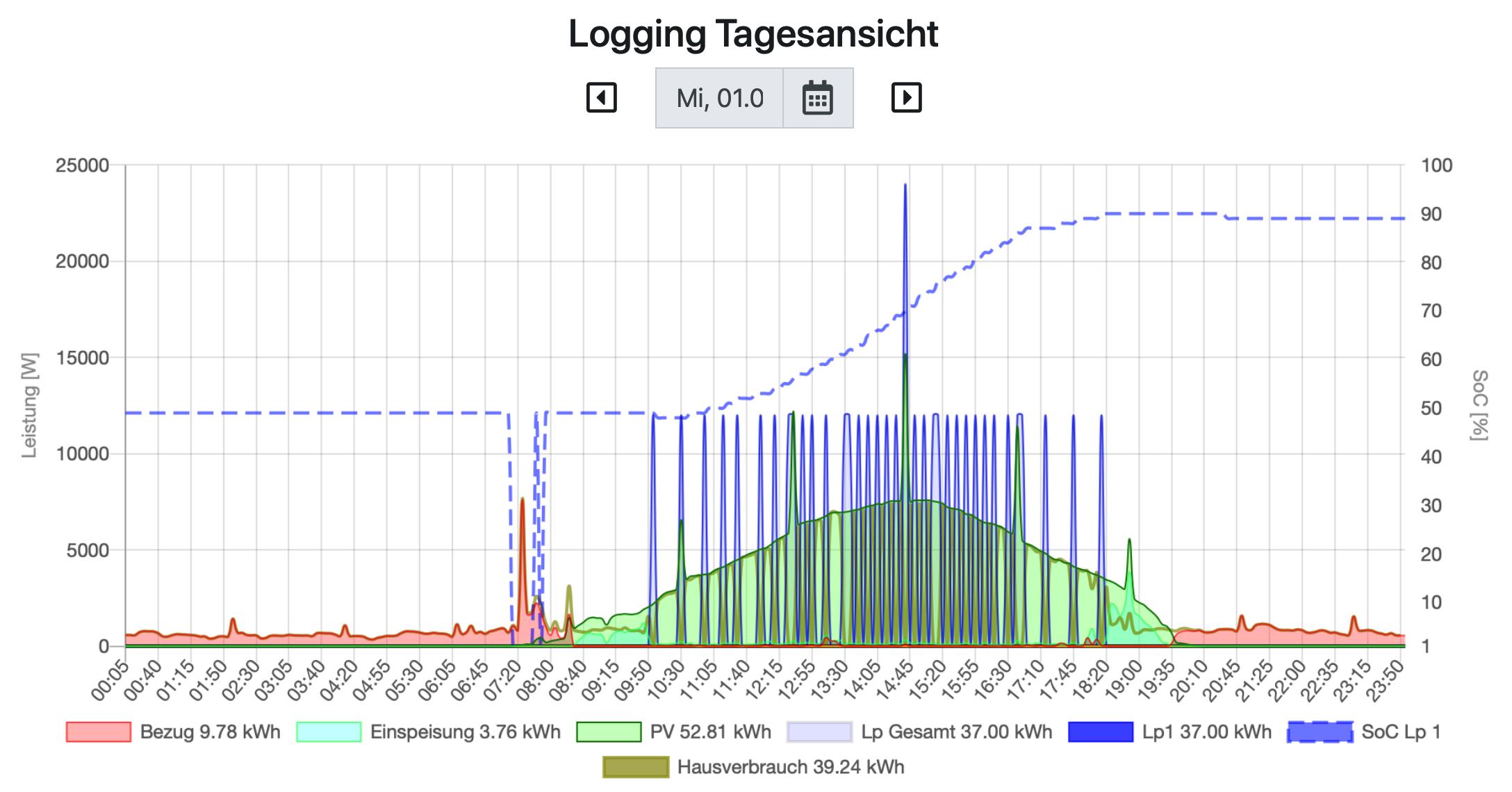

bei mir ist die Darstellung in der Tagesansicht nicht korrekt.
Ladepunkt und Hausverbrauch werden in der Tagesansicht als rhythmisch wiederkehrende Peaks mit ca. 12 kW angezeigt.
Im Langzeitlog ist die Darstellung korrekt.
Siehe Anhänge.
Gibt es Einstellungen die ich vornehmen kann um die Tagesansicht korrekt darzustellen, oder muss ich auf ein Update warten?
Das Problem tritt in der Version 1.7.300Beta und auch in der 1.7.306Nightly auf.
Ältere Versionen habe ich noch nicht getestet.

Danke für die Info.
Ich könnte das nachvollziehen wenn es in der Livedarstellung und im Langzeitlog auch zu der fehlerhaften Darstellung käme.
Da die Darstellung dort aber immer einwandfrei ist, kann ich die Aussage nicht ganz nachvollziehen.
Es sollte möglich sein die vorhandenen korrekten Werte, die auch ins Langzeitlog gehen, zu übernehmen.
Ist aber nur ein untergeordnetes Problem und spielt auch eigentlich für mich keine große Rolle und ich verstehe natürlich, dass ihr nicht für alle Fremdsysteme Support übernehmen könnt.

Re: Fehlerhafte Darstellung im Logging Tagesansicht
Um es besser zu verstehen:
Das Langzeitlogging basiert auf den Live Watt Werten des go-e
Erfahrungsgemäß belaufen sich diese auf +-10% Genauigkeit.
Diese ins Tageslogging zu übernehmen wäre schlicht nicht machbar da die Datenmengen - bedenke die Tagesgraphen bleiben für immer - immens wären.
Der Tagesgraph basiert auf dem Zählerstand der alle 5 Minuten gespeichert wird. Aus den 5 Minuten Deltas wird der Graph erzeugt.
So kann man mit geringem Speicherplatzbedarf sehr exakte Daten über Jahre liefern.
Der Zählerstand des go-e liefert aber leider nur volle kWh, also eine sehr geringe Auflösung.
Daher auch immer die Peaks.
