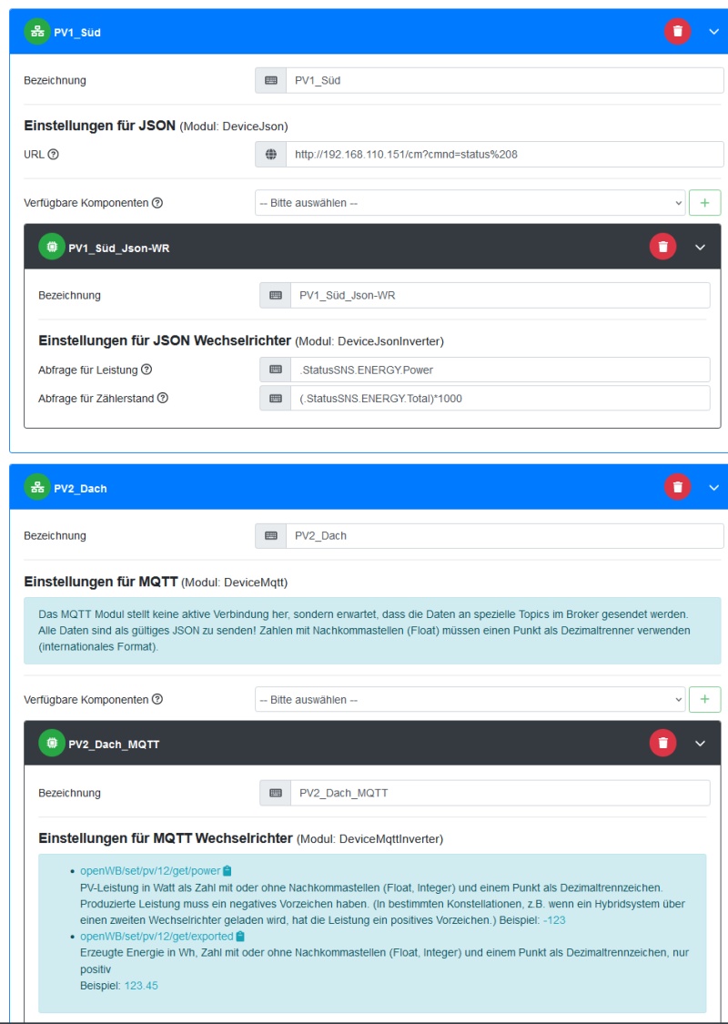

Gero hat (leider) Recht. Die Ressourcen sind bei v2.0 besser investiert, weil man endlich die alten, pflegeintensiven Strukturen losbekommen möchte. Da kann man nur auf Verständnis hoffen.
Hier kannst Du Dich über den Stand (nach 4x alpha nun beta 1) informieren:
viewtopic.php?f=3&t=6108
viewtopic.php?f=13&t=6109
Es geht dort jetzt immer schneller voran und ich nutze v2.0 schon länger produktiv auf einem Zweitsystem (als Tester - nicht offiziell). Das funktioniert für meine Rahmenbedingungen bereits besser als bei v1.9.
Hier mal ein oWB 2.0-Bsp. mit 2 WR:
