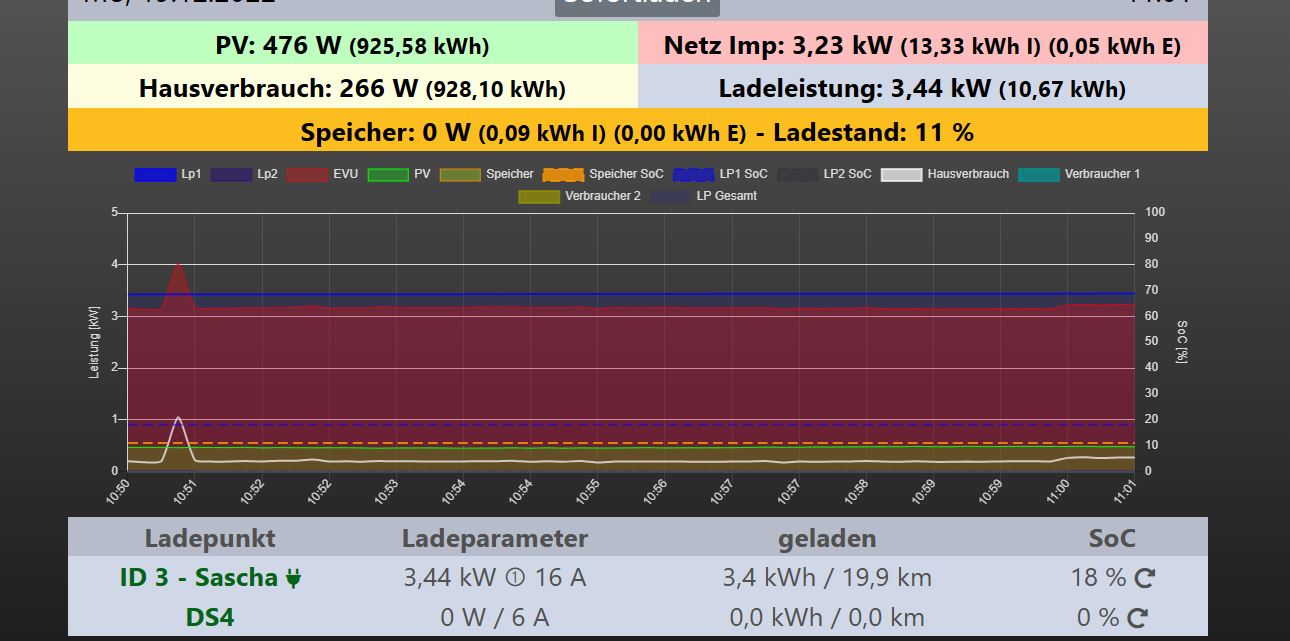

wir haben nun ein zweites Fahrzeug und möchten dieses auch mit SoC-Werten in die OpenWB einpflegen.
Folgende Anweisung hatte ich bereits gefunden:
https://github.com/evcc-io/evcc/blob/ma ... cle/psa.go
Leider ohne Erfolg!
Stecke ich nun das neue Fahrzeug ein, lädt es mit den Parametern des ersten Fahrzeugs.
Alt-Fahrzeug: ID 3
Neu-Fahrzeug: DS4 e-tense Hybrid
Ich möchte die Fahrzeuge nacheinander laden, da ich nur ein Anschlusskabel habe.
openWB Version: 1.9.289 (2022-12-14 08:34:21 +0100 [07c816fa] )
Über Ideen/Lösungsvorschläge wäre ich sehr dankbar

Fahrzeugübergreifend je Ladepunkt gibt es erst ab oWB 2.0. Dort wählst Du dann am LP einfach das zu ladende Fahrzeug (inkl. hinterlegtem SoC-Abruf) aus.
In v1.9.xxx brauchst Du für 2 Fahrzeuge entweder 2 WB oder Du musst die SoC-Daten jedes Mal am LP1 ändern. Das ist der Hauptgrund für die Neuentwicklung.
Ohne SoC-Abruf gehen die Ladeparameter des LP1 natürlich für mehrere Fahrzeuge.

Aber ist das nicht eine Duo?
sush1000
Beiträge: 27
Registriert: Di Nov 09, 2021 9:02 am
Re: zweites Fahrzeug funktioniert nicht
Beitrag von sush1000 »
nein, hat nur ein Lade-Stecker!
