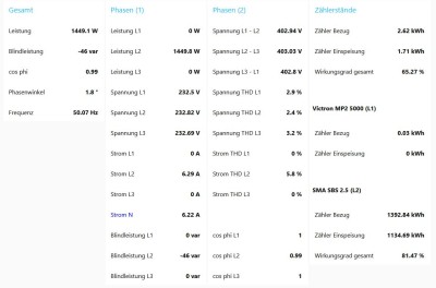

So sieht meine Auswertung nun aus: (Der MP2 ist noch nicht fertig, SBS habe ich den alten Zählerstand als Offset addiert)
Der SDM630 ist etwas ungenauer als der SDM230, leider.
SDM230 hat konstant 5,1W angezeigt als Standbyverbrauch vom SBS 2.5
DeR SDM630 schwankt zwischen 6-7W, manchmal auch 0W.
Dafür kann er auch bis 100A angeblich messen
