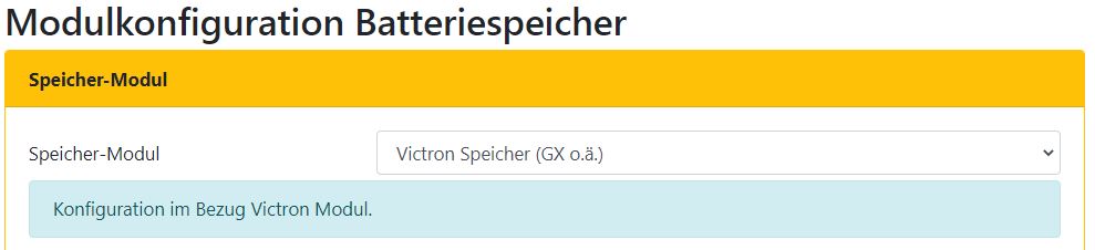

* Im Modul "Batteriespeicher" habe ich als Speicher-Modul "Victron Speicher (GX o.ä)" ausgewählt
* Im Modul "EVU" habe ich als "Strombezugsmodul" "Victron (z.b. GX)" eingestellt
* die IP der Venus ist korrekt eingestellt

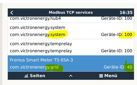

* Messgerät "AC-In Victron GX" mit "ID" 100 - dies entspricht auch der Modbus-ID des Venus services "com.victronenergy.system"
oder
* Messgerät "Energy Meter" mit "ID" 40 - dies entspricht auch der Modbus-ID des Venus services "Fronius Smart Meter TS 65A-3"

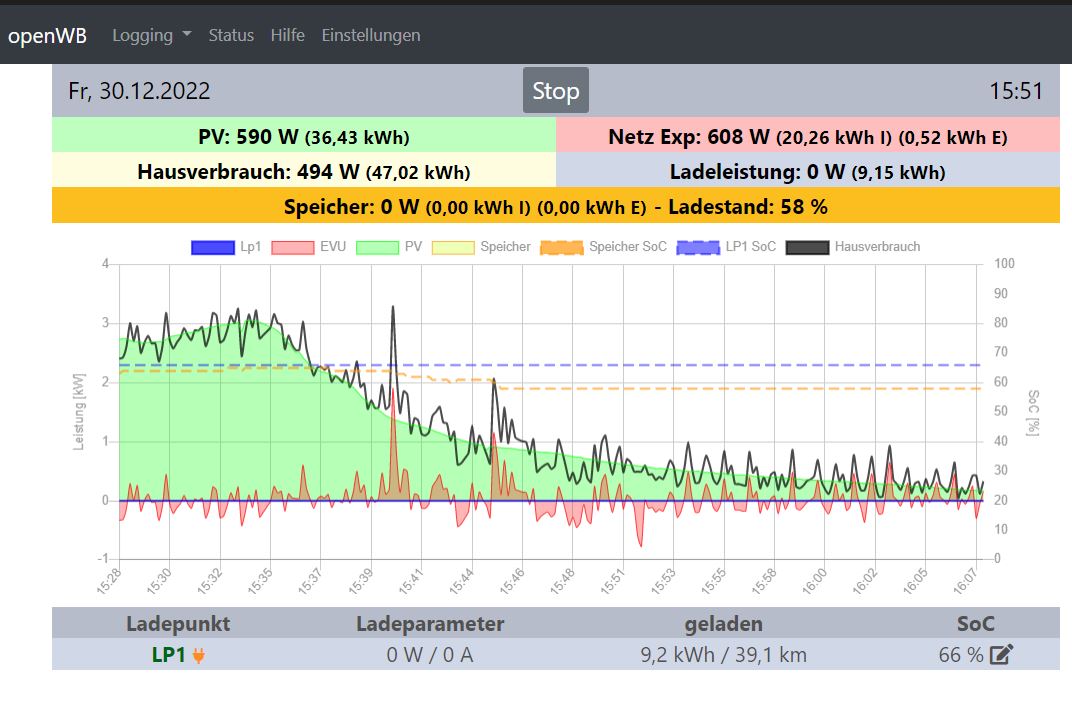

Wenn ich nun aber den Graphen anschau, seh ich keine orange Lade- und Entladeströme des Batteriespeichers. Es werden auch in der Statuszeile bei beiden Werten immer '0' angezeigt.
Der Ladestand wird aber korrekt angezeigt/gelesen.
Hier scheint mir openWB keine Stromdaten vom Energiespeicher lesen zu können - oder gibt der Speicher keine aus? Ich sehe in der Anzeige der Venus unter "Diensten - Modbus" aktuell keine Fehlermeldungen. Wo kann ich mich da bei der openWB auf die Suche begeben?
