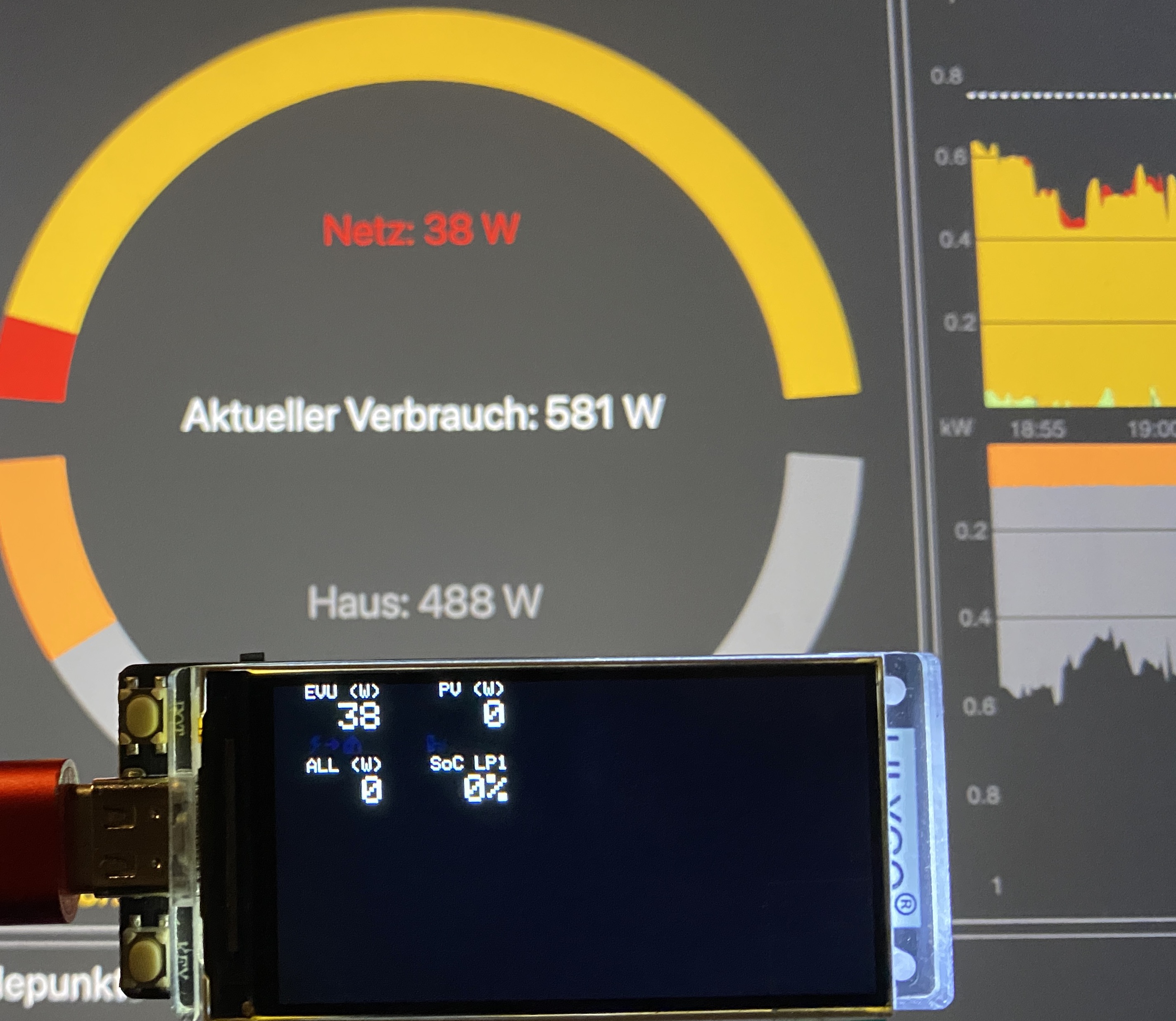

Der erste Versuch, keine Anpassungen an der Darstellung, erst einmal funktionsfähig gemacht. Grafik kommt als Nächstes. Da ist natürlich viel mehr möglich.

Zu deinem Teil habe ich Bilder hinzugefügt für Einspeisen, Netzbezug sowie openWB Status (angesteckt/laden).
Da will ich etwas weiter machen mit dem lilligo Display, vielleicht ist es nicht so viel Arbeit um zum Status knapp oberhalb zu kommen.

Hab auch ein Fork von deinem Rep @mrinas aber mit Anzeige der Hausbatterie (HB). LP wird bei "nicht laden" ausgeblendet und HB eingeblendet.
Hab es auch aufs 1,77 Zoll 128*160 Pixel ST7735 umgesetzt.
Dazu hab ich noch ein eigenes Repo für das grosse Display gemacht weil ich sehr viel rausgeschmissen was die UI-Umschaltung anging.
Aufgrund von Flackern beim Refresh musste ich einiges ändern. Musste sozusagen die alten Pixel in Schwarz überschreiben um dann die neue Darstellung in Weiss wieder abzubilden, ansonsten hätte es geflackert wenn ich immer alles aktualisiert hätte.
Den Code kann man nochmal schöner machen vorallem fürs Überschreiben will ich noch einen eigenen Aufruf machen damit es leichter geht zu erweitern.
Ist auch auf mich angepasst weil die Hausbatterie mit angezeigt wird (HB im Bild)
Darstellung des Energieflusses hat sich zwischenzeitlich gegenüber dem Bild noch bisschen geändert. Gibt auch einen Ladezustandsbalken unter der HB und LP.
Farbliche Umsetzung ging auch bei diesem Display, was auch nochmal die Lesbarkeit verbessert
Muss mal ein aktuelleres machen wenn ich die kleinen Korrekturen noch drin habe. Hab noch einige Ideen was die Darstellung angeht.

Ich habs jetzt endlich geschafft ... wieder mal einiges gelernt dabei.
Mit VS Code und Platform IO etwas beschäftigt, werde mich sicher mehr damit beschäftigen.
Einige Libraries zicken etwas (vor allem LVGL), andere wollten nicht von beginn an mitmachen (klappt aber inzwischen schon sehr viel).
Status:
Animated Gif kann angezeigt werden (vermutlich sogar mehrere und per hide attribute versteckt werden, anstatt GIF zu ändern mehrere Verstecken und eines anzeigen, geht jedenfalls mit Text, sollte damit auch für Bilder möglich sein)
MQTT funktioniert sowie die Text Anzeige der Werte.
Schrift und Schriftgröße ändern funktioniert noch nicht, damit ist auch das Layout noch nicht möglich.
Teilweise klappt die WiFi Verbindung nicht, liegt bei mir vielleicht auch am Netzwerk.
Ich werde das einmal in ein Repository Packen und auf Github veröffentlichen.
Wenn jemand Lust und Laune hat sich damit zu beschäftigen, kann er bei der Problemlösung helfen.
Tux
