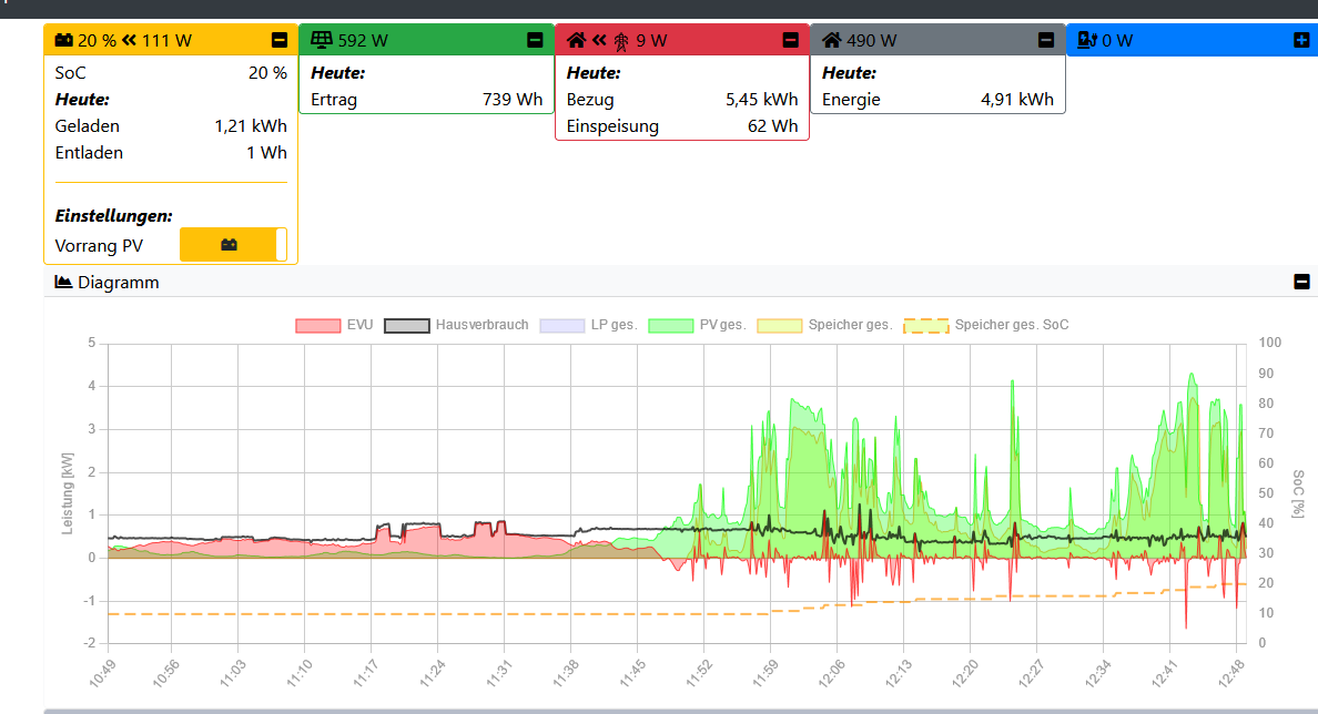

Mit der aktuellen Version vom 02.12.2022 stimmen nicht die Werte für PV und Hausverbrauch.( Hausverbrauch immer identisch zu EVU Einspeisung und PV immer gleich 0 )
Bin noch mal auf die Version vom 18.11. zurückgefallen. Hier noch alles ok.
Nach Update auf aktuelle Version ( 2022-12-02 13:56:44 +0100 [444a1c5f] )wieder falsche Anzeigen.
Ich weiß nicht, ob das nur ein Solaredge Problem ist.

Du hast den oberen Teil vom Log abgeschnitten (dort werden die Register-Werte geloggt). Ein vollständiger Durchlauf ist zwischen zwei "{root:62} - {INFO:MainThread} - # ***Start*** " Einträgen.

Hallo Lena,
Die Leistungswerte werden ( mit PV Erzeugung ) jetzt wieder richtig angezeigt. ( 2022-12-13 17:22:15 +0100 [262b5f09] )
Hausverbrauch und übrige Werte sehen auch ohne PV- und Speicher-Leistung gut aus :D
Vielen Dank

Habe heute bemerkt, dass die PV Energie nicht richtig (oder anders im Vergleich zu 1.9 ) berechnet wird:
Bei der angezeigten PV Energie in 2.0 scheint die in Wirklichkeit erzeugte PV Energie mit der Energie, die in den Speicher geflossen ist, subtrahiert zu werden.
Ich denke, das ist nicht so gewollt?
Oder doch, wegen einfacherer Vergleichbarkeit mit Werten aus dem SE-Montoring Portal ? viewtopic.php?p=73065#p73065
openwb2.0 2022-12-16 08:34:52 +0100 [c4c1956c]
