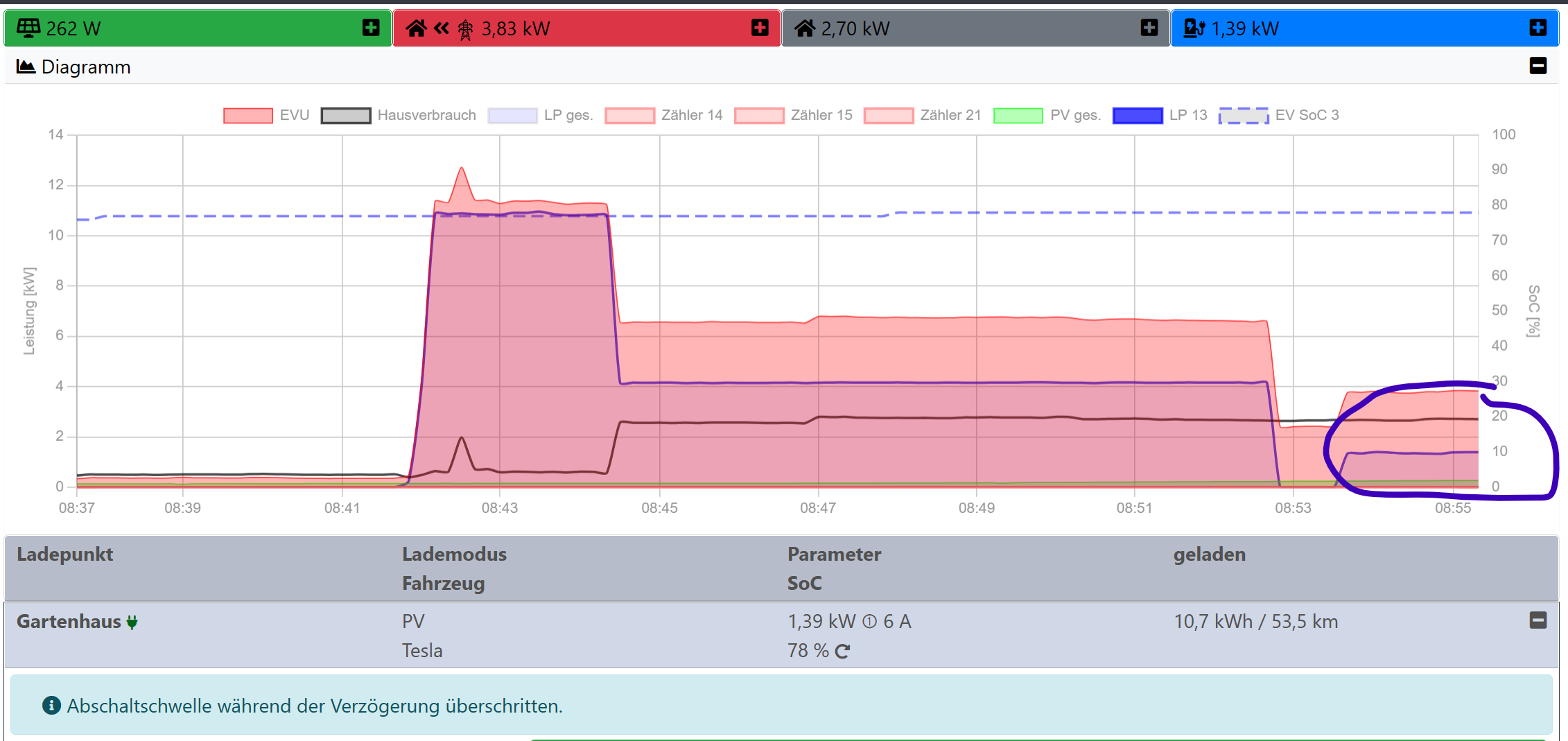

Ich mach' mal einen neuen Thread zu diesem Thema auf, irgendwie scheint mich dieses Thema länger zu begleiten und es wird im Feedback-Thread einigermassen unübersichtlich.
Situation: PV Laden, derzeit kein Überschuss. Nachts wurde mittels Zeitladen und SoC Begrenzung geladen.
SoC Limit von 75% wurde erreicht, Ladevorgang wurde nicht beendet sondern lief im PV Modus weiter, obwohl es Nachts keinen Überschuss gab.
Im Auto ist ein Limit von 77% eingestellt, der Ladevorgang wurde durch das Auto dann beendet.
Derzeit habe ich folgende Statusmeldung: "Da das EV nicht lädt und die Abschaltschwelle erreicht wird, wird die Ladefreigabe sofort entzogen.", tatsächlich bleibt die Ladefreigabe mit 1p/6A aber bestehen.
Aktuelle Version: 2023-01-09 13:58:35 +0100 [7b73a5c1]
Ich mach' dann gleich mal ein Update und versuche ob ich den Fehler dann auch noch reproduzieren kann.
[Update]: Dieses Problem konnte ich mit der aktuellen nicht mehr reproduzieren.

Situation: PV Laden, derzeit kein Überschuss. Mittels Zeitladen und SoC Begrenzung geladen.
SoC Limit wurde erreicht, Ladevorgang wurde nicht beendet sondern lief im PV Modus weiter. PV-geführte Ladung führt Umschaltung von 3p auf 1p durch, 180s Timer für Ladestopp läuft ab, Meldung "Abschaltschwelle während der Verzögerung überschritten." - obwohl es keine Einspeisung gab. Timer läuft erneut ab, Ladung wird nicht beendet.
installierte Version: 2023-01-11 13:44:22 +0100 [330b9b1f]

2023-01-12 08:55:21,818 - {control.ev:483} - {DEBUG:MainThread} - Genutzter Strom: 6.11A, Überschuss: -5207.3W, benötigte neue Leistung: -3220W
2023-01-12 08:55:21,823 - {control.chargepoint:349} - {INFO:MainThread} - LP 13: Ladevorgang wird nach Ablauf der Abschaltverzögerung 180s gestoppt.
2023-01-12 08:55:21,824 - {control.counter:313} - {DEBUG:MainThread} - LP13 Switch-Off-Threshold prüfen: EVU 3827.3W, freigegebener Überschuss 1380.0W, Einspeisegrenze 0W
2023-01-12 08:55:21,824 - {control.counter:320} - {DEBUG:MainThread} - Relevante Leistung für Löschen der Abschaltschwelle: 2447.3W, Schwelle: 350W
2023-01-12 08:55:21,824 - {control.chargepoint:349} - {INFO:MainThread} - LP 13: Abschaltschwelle während der Verzögerung überschritten.

Re: [nightly/master] Probleme mit der Abschaltung im PV-Laden
Beitrag von LenaK »
Ist gefixt

mrinas hat geschrieben: Do Jan 12, 2023 11:18 am
LenaK hat geschrieben: Do Jan 12, 2023 8:56 amIst gefixt
danke Lena.
Mangels Sonne kann ich das nur im Simulator testen, hier klappt das leider nicht. Verhalten ist unverändert, Abschaltverzögerung wird angezählt, Schwelle überschritten, Abschaltschwelle beginnt von vorn.
Version: 2023-01-12 09:55:58 +0100 [4e127a60]
2023-01-12 11:16:30,069 - {root:61} - {INFO:MainThread} - # ***Start***
2023-01-12 11:16:30,074 - {soc.modules.common.component_context:51} - {DEBUG:device0} - Update Komponenten ['EVU', 'PV', 'Speicher']
2023-01-12 11:16:30,074 - {modules.devices.mqtt.device:47} - {DEBUG:device0} - MQTT-Module müssen nicht ausgelesen werden.
2023-01-12 11:16:30,074 - {soc.modules.common.component_context:24} - {DEBUG:cp3} - Update Komponente ['Ladepunkt']
2023-01-12 11:16:30,074 - {modules.chargepoints.mqtt.chargepoint_module:37} - {DEBUG:cp3} - MQTT-Ladepunkte müssen nicht ausgelesen werden.
2023-01-12 11:16:30,075 - {soc.modules.common.component_context:24} - {DEBUG:cp5} - Update Komponente ['Ladepunkt']
2023-01-12 11:16:30,075 - {modules.chargepoints.mqtt.chargepoint_module:37} - {DEBUG:cp5} - MQTT-Ladepunkte müssen nicht ausgelesen werden.
2023-01-12 11:16:30,075 - {soc.modules.common.component_context:24} - {DEBUG:cp4} - Update Komponente ['Ladepunkt']
2023-01-12 11:16:30,076 - {modules.chargepoints.mqtt.chargepoint_module:37} - {DEBUG:cp4} - MQTT-Ladepunkte müssen nicht ausgelesen werden.
2023-01-12 11:16:30,078 - {soc.modules.common.component_context:24} - {DEBUG:component1} - Update Komponente ['Speicher']
2023-01-12 11:16:30,079 - {soc.modules.common.component_context:24} - {DEBUG:component2} - Update Komponente ['PV']
2023-01-12 11:16:30,082 - {soc.modules.common.component_context:24} - {DEBUG:cp3} - Update Komponente ['Ladepunkt']
2023-01-12 11:16:30,082 - {soc.modules.common.component_context:24} - {DEBUG:cp4} - Update Komponente ['Ladepunkt']
2023-01-12 11:16:30,082 - {soc.modules.common.component_context:24} - {DEBUG:cp5} - Update Komponente ['Ladepunkt']
2023-01-12 11:16:30,083 - {soc.modules.common.component_context:24} - {DEBUG:component0} - Update Komponente ['EVU']
2023-01-12 11:16:30,090 - {control.counter:87} - {DEBUG:MainThread} - Verbleibende Ströme an Zähler 0: [14.370000000000001, 14.37, 14.37]
2023-01-12 11:16:30,090 - {control.counter:116} - {DEBUG:MainThread} - Verbleibende Leistung an Zähler 0: 10562
2023-01-12 11:16:30,090 - {control.chargepoint:696} - {DEBUG:MainThread} - EV-Phasenzahl beschränkt die nutzbaren Phasen auf 3
2023-01-12 11:16:30,090 - {control.chargepoint:687} - {DEBUG:MainThread} - Phasenzahl Lademodus: 1
2023-01-12 11:16:30,091 - {control.ev:364} - {DEBUG:MainThread} - Änderung des Lademodus :False
2023-01-12 11:16:30,091 - {control.chargepoint:856} - {DEBUG:MainThread} - LP 3, EV: Standard-Fahrzeug (EV-Nr.0): Theoretisch benötigter Strom 6A, Lademodus pv_charging, Submodus: Chargemode.PV_CHARGING, Phasen: 1, Priorität: False, max. Ist-Strom: 6
2023-01-12 11:16:30,096 - {control.chargepoint:349} - {INFO:MainThread} - LP 5: Keine Ladung, da kein Auto angesteckt ist.
2023-01-12 11:16:30,096 - {control.chargepoint:349} - {INFO:MainThread} - LP 4: Keine Ladung, da kein Auto angesteckt ist.
2023-01-12 11:16:30,096 - {control.bat:118} - {INFO:MainThread} - 0W verbliebende Speicher-Leistung
2023-01-12 11:16:30,097 - {control.data:297} - {DEBUG:MainThread} - all
{'get': {'power': 0, 'imported': 27.254, 'exported': 15.462, 'daily_exported': 117.053, 'daily_imported': 534.591, 'soc': 0}, 'config': {'configured': True}, 'set': {'charging_power_left': 0, 'switch_on_soc_reached': False}}
2023-01-12 11:16:30,097 - {control.data:297} - {DEBUG:MainThread} - bat1
{'get': {'daily_imported': 534.591, 'daily_exported': 117.053, 'imported': 27.254, 'exported': 15.462, 'power': 0, 'soc': 0, 'fault_str': 'Kein Fehler.', 'fault_state': 0}}
2023-01-12 11:16:30,097 - {control.data:270} - {DEBUG:MainThread} - cp_all_data
AllChargepointData(get=AllGet(daily_imported=29226.526, daily_exported=0, power=1379, imported=613.24, exported=0))
2023-01-12 11:16:30,097 - {control.data:297} - {DEBUG:MainThread} - cp3
ChargepointData(get=Get(charge_state=True, connected_vehicle=ConnectedVehicle(config=ConnectedConfig(average_consumption=17, charge_template=0, chargemode='stop', current_plan=0, ev_template=0, priority=False), info=ConnectedInfo(id=0, name='Ladepunkt'), soc=0), currents=[6, 0, 0], daily_imported=29226.526, daily_exported=0, exported=0, fault_str='Kein Fehler.', fault_state=0, imported=613.24, phases_in_use=1, plug_state=True, power=1379, rfid_timestamp=None, rfid=None, state_str=None, voltages=[229.8, 229.8, 229.8]), set=Set(change_ev_permitted=[True, ''], charging_ev=0, charging_ev_prev=0, current=6, energy_to_charge=0, loadmanagement_available=True, log=Log(chargemode_log_entry='pv_charging', imported_at_mode_switch=365.449, imported_at_plugtime=2.793, imported_since_mode_switch=247.791, imported_since_plugged=610.447, range_charged=1.4575941176470588, time_charged='0:10', timestamp_start_charging='01/12/2023, 11:06:20'), manual_lock=False, phases_to_use=1, plug_state_prev=True, plug_time='01/12/2023, 10:49:50', required_power=1380.0, rfid=None, target_current=0, charging_ev_data=<control.ev.Ev object at 0x7f07d0fd4eb0>), config=Config(connection_module={'type': 'mqtt', 'name': 'MQTT-Ladepunkt', 'configuration': {}}, power_module={}, ev=0, name='LP1', type='mqtt', template=3, connected_phases=3, phase_1=1, auto_phase_switch_hw=True, control_pilot_interruption_hw=False, id=3))
2023-01-12 11:16:30,097 - {control.data:297} - {DEBUG:MainThread} - cp5
ChargepointData(get=Get(charge_state=False, connected_vehicle=ConnectedVehicle(config=ConnectedConfig(average_consumption=17, charge_template=0, chargemode='stop', current_plan=0, ev_template=0, priority=False), info=ConnectedInfo(id=0, name='Ladepunkt'), soc=ConnectedSoc(fault_str='Kein Fehler.', fault_state=0, range_charged=0, range_unit='km', range=0, soc=0, timestamp=None)), currents=[0, 0, 0], daily_imported=0, daily_exported=0, exported=0, fault_str='Kein Fehler.', fault_state=0, imported=0, phases_in_use=1, plug_state=False, power=0, rfid_timestamp=None, rfid=None, state_str='Keine Ladung, da kein Auto angesteckt ist.', voltages=[229.8, 229.8, 229.8]), set=Set(change_ev_permitted=False, charging_ev=-1, charging_ev_prev=-1, current=0, energy_to_charge=0, loadmanagement_available=True, log=Log(chargemode_log_entry='_', imported_at_mode_switch=0, imported_at_plugtime=0, imported_since_mode_switch=0, imported_since_plugged=0, range_charged=0, time_charged='00:00', timestamp_start_charging=None), manual_lock=False, phases_to_use=0, plug_state_prev=False, plug_time=None, required_power=0, rfid=None, target_current=0, charging_ev_data=<control.ev.Ev object at 0x7f07d0792ca0>), config=Config(connection_module={'type': 'mqtt', 'name': 'MQTT-Ladepunkt', 'configuration': {}}, power_module={}, ev=1, name='LP3', type='mqtt', template=2, connected_phases=1, phase_1=3, auto_phase_switch_hw=False, control_pilot_interruption_hw=False, id=5))
2023-01-12 11:16:30,097 - {control.data:297} - {DEBUG:MainThread} - cp4
ChargepointData(get=Get(charge_state=False, connected_vehicle=ConnectedVehicle(config=ConnectedConfig(average_consumption=17, charge_template=0, chargemode='stop', current_plan=0, ev_template=0, priority=False), info=ConnectedInfo(id=0, name='Ladepunkt'), soc=ConnectedSoc(fault_str='Kein Fehler.', fault_state=0, range_charged=0, range_unit='km', range=0, soc=0, timestamp=None)), currents=[0, 0, 0], daily_imported=0, daily_exported=0, exported=0, fault_str='Kein Fehler.', fault_state=0, imported=0, phases_in_use=2, plug_state=False, power=0, rfid_timestamp=None, rfid=None, state_str='Keine Ladung, da kein Auto angesteckt ist.', voltages=[230.5, 230.5, 230.5]), set=Set(change_ev_permitted=False, charging_ev=-1, charging_ev_prev=-1, current=0, energy_to_charge=0, loadmanagement_available=True, log=Log(chargemode_log_entry='_', imported_at_mode_switch=0, imported_at_plugtime=0, imported_since_mode_switch=0, imported_since_plugged=0, range_charged=0, time_charged='00:00', timestamp_start_charging=None), manual_lock=False, phases_to_use=0, plug_state_prev=False, plug_time=None, required_power=0, rfid=None, target_current=0, charging_ev_data=<control.ev.Ev object at 0x7f07d0fe5790>), config=Config(connection_module={'type': 'mqtt', 'name': 'MQTT-Ladepunkt', 'configuration': {}}, power_module={}, ev=2, name='LP2', type='mqtt', template=1, connected_phases=2, phase_1=2, auto_phase_switch_hw=False, control_pilot_interruption_hw=False, id=4))
2023-01-12 11:16:30,097 - {control.data:297} - {DEBUG:MainThread} - cpt0
2023-01-12 11:16:30,097 - {control.data:297} - {DEBUG:MainThread} - cpt1
2023-01-12 11:16:30,097 - {control.data:297} - {DEBUG:MainThread} - cpt2
2023-01-12 11:16:30,097 - {control.data:297} - {DEBUG:MainThread} - cpt3
2023-01-12 11:16:30,097 - {control.data:297} - {DEBUG:MainThread} - counter0
{'set': {'reserved_surplus': 0, 'released_surplus': 1380.0, 'raw_power_left': 10562, 'surplus_power_left': 0, 'raw_currents_left': [14.370000000000001, 14.37, 14.37]}, 'get': {'daily_exported': 3295.892, 'daily_imported': 116.323, 'fault_str': 'Kein Fehler.', 'fault_state': 0, 'imported': 394.082, 'exported': 63.805, 'power': 1817, 'currents': [6.63, 0.63, 0.63], 'voltages': [230, 230, 230], 'powers': [1524.8999999999999, 144.9, 144.9], 'power_factors': [1, 1, 1], 'frequency': 50}, 'config': {'max_currents': [16, 16, 16], 'max_total_power': 11000}}
2023-01-12 11:16:30,097 - {control.data:274} - {DEBUG:MainThread} - counter_all_data
CounterAllData(get=Get(hierarchy=[{'id': 0, 'type': 'counter', 'children': [{'id': 1, 'type': 'bat', 'children': []}, {'id': 2, 'type': 'inverter', 'children': []}, {'id': 3, 'type': 'cp', 'children': []}, {'id': 4, 'type': 'cp', 'children': []}, {'id': 5, 'type': 'cp', 'children': []}]}]), set=Set(loadmanagement_active=False, home_consumption=442, invalid_home_consumption=0, daily_yield_home_consumption=4828.204999999998))
2023-01-12 11:16:30,097 - {control.data:297} - {DEBUG:MainThread} - ct0
ChargeTemplateData(name='Standard-Ladeprofil-Vorlage', disable_after_unplug=False, prio=False, load_default=False, time_charging=TimeCharging(active=False, plans={}), chargemode=Chargemode(selected='pv_charging', pv_charging=PvCharging(min_soc_current=10, min_current=0, feed_in_limit=False, min_soc=0, max_soc=100), scheduled_charging=ScheduledCharging(plans={}), instant_charging=InstantCharging(current=10, limit=Limit(selected='none', amount=1000, soc=50))))
2023-01-12 11:16:30,097 - {control.data:297} - {DEBUG:MainThread} - ev0
EvData(set=Set(ev_template=EvTemplate(data=EvTemplateData(name='Standard-Fahrzeug-Vorlage', max_current_multi_phases=16, max_phases=3, phase_switch_pause=2, prevent_phase_switch=False, prevent_charge_stop=False, control_pilot_interruption=False, control_pilot_interruption_duration=4, average_consump=17, min_current=6, max_current_single_phase=32, battery_capacity=82, nominal_difference=2), et_num=0)), control_parameter=ControlParameter(required_current=6, required_currents=[6, 0.0, 0.0], phases=1, prio=False, timestamp_switch_on_off='01/12/2023, 11:16:20', timestamp_auto_phase_switch=None, timestamp_perform_phase_switch=None, submode=<Chargemode.PV_CHARGING: 'pv_charging'>, chargemode=<Chargemode.PV_CHARGING: 'pv_charging'>, used_amount_instant_charging=0, imported_at_plan_start=0, current_plan=None), charge_template=0, ev_template=0, name='Standard-Fahrzeug', tag_id=[], get=Get(soc=0, soc_timestamp='', force_soc_update=True, range=0, fault_state=0, fault_str=''))
2023-01-12 11:16:30,097 - {control.data:297} - {DEBUG:MainThread} - ev1
EvData(set=Set(ev_template=EvTemplate(data=EvTemplateData(name='Standard-Fahrzeug-Vorlage', max_current_multi_phases=16, max_phases=3, phase_switch_pause=2, prevent_phase_switch=False, prevent_charge_stop=False, control_pilot_interruption=False, control_pilot_interruption_duration=4, average_consump=17, min_current=6, max_current_single_phase=32, battery_capacity=82, nominal_difference=2), et_num=0)), control_parameter=ControlParameter(required_current=0, required_currents=[0.0, 0.0, 0.0], phases=0, prio=False, timestamp_switch_on_off=None, timestamp_auto_phase_switch=None, timestamp_perform_phase_switch=None, submode=<Chargemode.STOP: 'stop'>, chargemode=<Chargemode.STOP: 'stop'>, used_amount_instant_charging=0, imported_at_plan_start=0, current_plan=None), charge_template=0, ev_template=0, name='Fahrzeug2', tag_id=[], get=Get(soc=0, soc_timestamp='', force_soc_update=False, range=0, fault_state=0, fault_str=''))
2023-01-12 11:16:30,098 - {control.data:297} - {DEBUG:MainThread} - ev2
EvData(set=Set(ev_template=EvTemplate(data=EvTemplateData(name='Standard-Fahrzeug-Vorlage', max_current_multi_phases=16, max_phases=3, phase_switch_pause=2, prevent_phase_switch=False, prevent_charge_stop=False, control_pilot_interruption=False, control_pilot_interruption_duration=4, average_consump=17, min_current=6, max_current_single_phase=32, battery_capacity=82, nominal_difference=2), et_num=0)), control_parameter=ControlParameter(required_current=0, required_currents=[0.0, 0.0, 0.0], phases=0, prio=False, timestamp_switch_on_off=None, timestamp_auto_phase_switch=None, timestamp_perform_phase_switch=None, submode=<Chargemode.STOP: 'stop'>, chargemode=<Chargemode.STOP: 'stop'>, used_amount_instant_charging=0, imported_at_plan_start=0, current_plan=None), charge_template=0, ev_template=0, name='Fahrzeug3', tag_id=[], get=Get(soc=0, soc_timestamp='', force_soc_update=False, range=0, fault_state=0, fault_str=''))
2023-01-12 11:16:30,098 - {control.data:297} - {DEBUG:MainThread} - et0
2023-01-12 11:16:30,098 - {control.data:278} - {DEBUG:MainThread} - general_data
GeneralData(chargemode_config=ChargemodeConfig(instant_charging=InstantCharging(phases_to_use=1), pv_charging=PvCharging(bat_prio=True, charging_power_reserve=200, control_range=[-230, 0], feed_in_yield=0, phase_switch_delay=7, phases_to_use=1, rundown_power=1000, rundown_soc=50, switch_off_delay=60, switch_off_soc=40, switch_off_threshold=350, switch_on_delay=20, switch_on_soc=60, switch_on_threshold=1300), scheduled_charging=ScheduledCharging(phases_to_use=0), standby=Standby(phases_to_use=1), stop=Stop(phases_to_use=1), time_charging=TimeCharging(phases_to_use=1), unbalanced_load_limit=18, unbalanced_load=False), control_interval=10, extern_display_mode='local', extern=False, external_buttons_hw=False, grid_protection_active=False, grid_protection_configured=True, grid_protection_random_stop=0, grid_protection_timestamp='', mqtt_bridge=False, price_kwh=0.3, range_unit='km', ripple_control_receiver=RippleControlReceiver(configured=False, r1_active=False, r2_active=False))
2023-01-12 11:16:30,098 - {control.data:297} - {DEBUG:MainThread} - graph
{'config': {'duration': 120}}
2023-01-12 11:16:30,098 - {control.data:280} - {DEBUG:MainThread} - optional_data
2023-01-12 11:16:30,098 - {control.data:297} - {DEBUG:MainThread} - all
{'get': {'power': -4, 'exported': 501, 'daily_exported': 36550, 'monthly_exported': 0, 'yearly_exported': 0}, 'config': {'configured': True}}
2023-01-12 11:16:30,098 - {control.data:297} - {DEBUG:MainThread} - pv2
{'get': {'daily_exported': 36550, 'monthly_exported': 0, 'yearly_exported': 0, 'fault_str': 'Kein Fehler.', 'fault_state': 0, 'power': -4, 'exported': 501}, 'config': {'max_ac_out': 0}}
2023-01-12 11:16:30,098 - {control.data:297} - {DEBUG:MainThread} - system
{'update_in_progress': False, 'perform_update': False, 'ip_address': '10.2.0.4', 'current_commit': '2023-01-12 09:55:58 +0100 [4e127a60]', 'current_branch': 'master', 'current_branch_commit': '2023-01-12 09:55:58 +0100 [4e127a60]', 'current_missing_commits': [], 'dataprotection_acknowledged': False, 'debug_level': 10, 'release_train': 'master', 'version': '1.99.101.1', 'lastlivevaluesJson': {'timestamp': 1673522181, 'time': '11:16:21', 'grid': 1.817, 'house-power': 0.442, 'charging-all': 1.379, 'pv-all': -0.0, 'cp3-power': 1.379, 'cp5-power': 0.0, 'cp4-power': 0.0, 'bat-all-power': 0.0, 'bat-all-soc': 0}, 'datastore_version': 6, 'module_update_completed': True}
2023-01-12 11:16:30,098 - {control.data:310} - {DEBUG:MainThread} - device0
{'name': 'MQTT', 'type': 'mqtt', 'id': 0, 'configuration': {}}
2023-01-12 11:16:30,098 - {control.data:312} - {DEBUG:MainThread} - component0
{'name': 'EVU', 'type': 'counter', 'id': 0, 'configuration': {}}
2023-01-12 11:16:30,098 - {control.data:312} - {DEBUG:MainThread} - component2
{'name': 'PV', 'type': 'inverter', 'id': 2, 'configuration': {}}
2023-01-12 11:16:30,098 - {control.data:312} - {DEBUG:MainThread} - component1
{'name': 'Speicher', 'type': 'bat', 'id': 1, 'configuration': {}}
2023-01-12 11:16:30,098 - {control.data:284} - {DEBUG:MainThread} -
2023-01-12 11:16:30,098 - {control.algorithm.algorithm:26} - {DEBUG:MainThread} - # Algorithmus-Start
2023-01-12 11:16:30,098 - {control.chargepoint:349} - {INFO:MainThread} - LP 3: Ladevorgang wird nach Ablauf der Abschaltverzögerung 60s gestoppt.
2023-01-12 11:16:30,098 - {control.counter:313} - {DEBUG:MainThread} - LP3 Switch-Off-Threshold prüfen: EVU 1817W, freigegebener Überschuss 1380.0W, Einspeisegrenze 0W
2023-01-12 11:16:30,098 - {control.counter:320} - {DEBUG:MainThread} - Relevante Leistung für Löschen der Abschaltschwelle: 437.0W, Schwelle: 350W
2023-01-12 11:16:30,098 - {control.chargepoint:349} - {INFO:MainThread} - LP 3: Abschaltschwelle während der Verzögerung überschritten.
2023-01-12 11:16:30,098 - {control.algorithm.algorithm:32} - {DEBUG:MainThread} - **Mindestrom setzen**
2023-01-12 11:16:30,099 - {control.algorithm.min_current:18} - {DEBUG:MainThread} - Mode-Tuple (<Chargemode.PV_CHARGING: 'pv_charging'>, <Chargemode.PV_CHARGING: 'pv_charging'>, False), Zähler 0
2023-01-12 11:16:30,099 - {control.counter:124} - {DEBUG:MainThread} - Zähler 0: [8.370000000000001, 14.37, 14.37]A verbleibende Ströme, 9182W verbleibende Leistung
2023-01-12 11:16:30,099 - {control.algorithm.common:87} - {DEBUG:MainThread} - LP3: Stromstärke 6A
2023-01-12 11:16:30,099 - {control.algorithm.algorithm:34} - {DEBUG:MainThread} - **Sollstrom setzen**
2023-01-12 11:16:30,099 - {control.counter:159} - {DEBUG:MainThread} - Überschuss zur PV-geführten Ladung: 0W
2023-01-12 11:16:30,099 - {control.counter:407} - {DEBUG:MainThread} - Zähler 0: Begrenzung der verbleibenden Leistung auf 0W
2023-01-12 11:16:30,100 - {control.algorithm.algorithm:45} - {DEBUG:MainThread} - **Keine Leistung für PV-geführtes Laden übrig.**
2023-01-12 11:16:30,100 - {control.process:22} - {DEBUG:MainThread} - # Ladung starten.
2023-01-12 11:16:30,100 - {control.chargelog:52} - {DEBUG:MainThread} - imported_since_mode_switch 247.791 counter 613.24
2023-01-12 11:16:30,100 - {control.process:106} - {INFO:MainThread} - LP3: set current 6 A
2023-01-12 11:16:30,100 - {soc.modules.common.component_context:24} - {DEBUG:cp3} - Update Komponente ['Ladepunkt']
2023-01-12 11:16:30,100 - {modules.chargepoints.mqtt.chargepoint_module:33} - {DEBUG:cp3} - MQTT-Ladepunkte abonnieren die Soll-Stromstärke direkt vom Broker.
2023-01-12 11:16:30,102 - {soc.modules.common.component_context:24} - {DEBUG:cp5} - Update Komponente ['Ladepunkt']
2023-01-12 11:16:30,102 - {modules.chargepoints.mqtt.chargepoint_module:33} - {DEBUG:cp5} - MQTT-Ladepunkte abonnieren die Soll-Stromstärke direkt vom Broker.
2023-01-12 11:16:30,102 - {soc.modules.common.component_context:24} - {DEBUG:cp4} - Update Komponente ['Ladepunkt']
2023-01-12 11:16:30,102 - {modules.chargepoints.mqtt.chargepoint_module:33} - {DEBUG:cp4} - MQTT-Ladepunkte abonnieren die Soll-Stromstärke direkt vom Broker.
2023-01-12 11:16:30,106 - {control.counter:141} - {DEBUG:MainThread} - 0W reservierte EVU-Leistung, 0.0W freigegebene EVU-Leistung
2023-01-12 11:16:30,154 - {schedule:660} - {DEBUG:MainThread} - Running job Job(interval=1, unit=minutes, do=update, args=(), kwargs={})
2023-01-12 11:16:40,169 - {schedule:660} - {DEBUG:MainThread} - Running job Job(interval=1, unit=minutes, do=handler10Sec, args=(), kwargs={})
2023-01-12 11:16:40,169 - {root:61} - {INFO:MainThread} - # ***Start***
Bitte nochmal testen, bei mir hat es im Simulator nun funktioniert.
Ja, das sieht nun viel besser aus!

Heute gibts hier wieder Sonne, PV-geführte Ladung funktioniert gut. Auch Abschaltung und Neustart bei mangelnder Einspeisung hat mehrfach gut funktioniert.

Läuft seit dem letzten Fix hierzu weiterhin gut 👍
