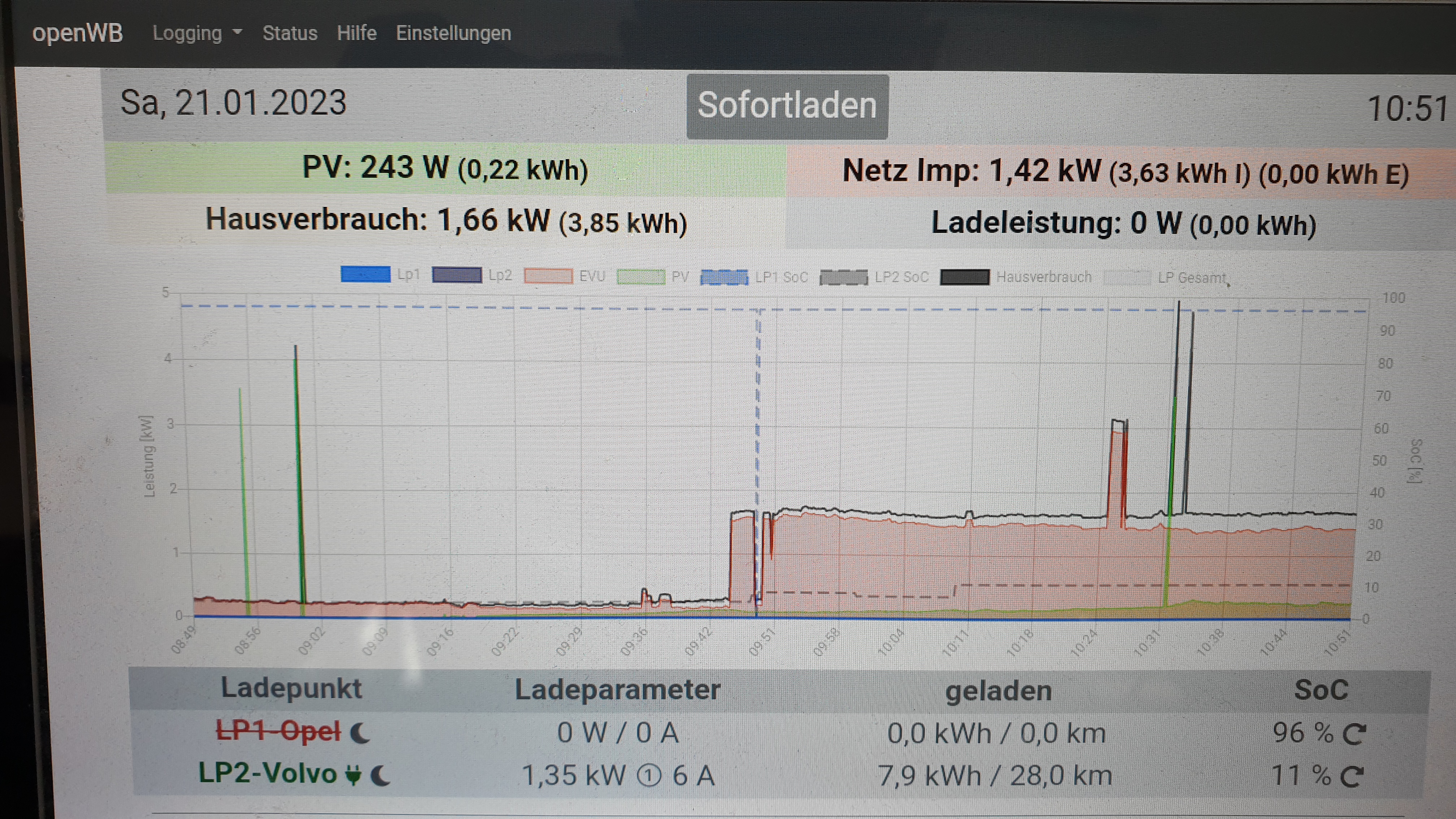

mir ist jetzt noch aufgefallen (hatte JtotheA ja auch erwähnt) dass die Erfassung der Ladeleistung für den LP2 wohl auch nicht so richtig läuft. Man sieht die Ladeleistung in der Übersicht der Ladepunkte, aber im Graph bleibt sie auf null. Auch im Ladelog wird dann für LP2 nichts erfasst. Im Status sieht man aber sauber Strom, Spannung etc. Die Anbindung des Zählers scheint also OK zu sein.
Bin daher jetzt auch zurück auf die 1.9.288 Stable und sofort ist wieder alles OK. Einen Fehler bei mir im Netz etc kann cih also mit Sicherheit ausschließen. Da es schon einige hier gemeldet haben scheint es ja doch auch eher ein generelles Problem zu sein, dass ggfs. nur einigen noch gar nicht aufgefallen ist.

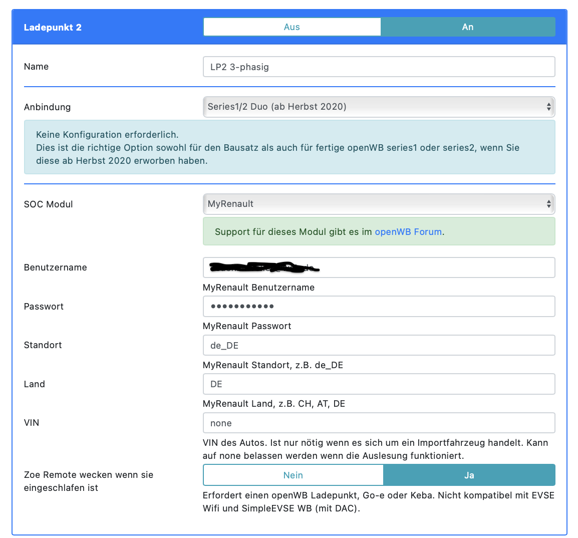

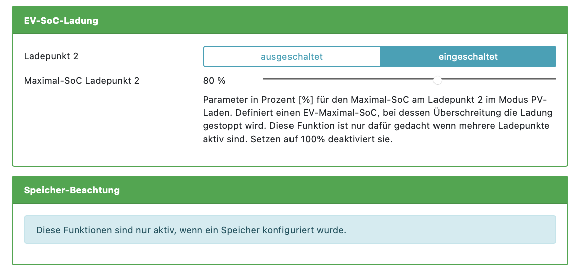

Problem: SOC Einstellungen bei LP1 fehlen, bei LP2 aber ok (beide für dieselbe ZOE identisch konfiguriert):
1. im Menu "Einstellungen für PV-Laden" taucht "EV-SoC-Ladung" eingeschaltet/ausgeschaltet, sowie "Maximal-SoC Ladepunkt x" nur für LP2 auf, LP1 fehlt jedoch ganz.

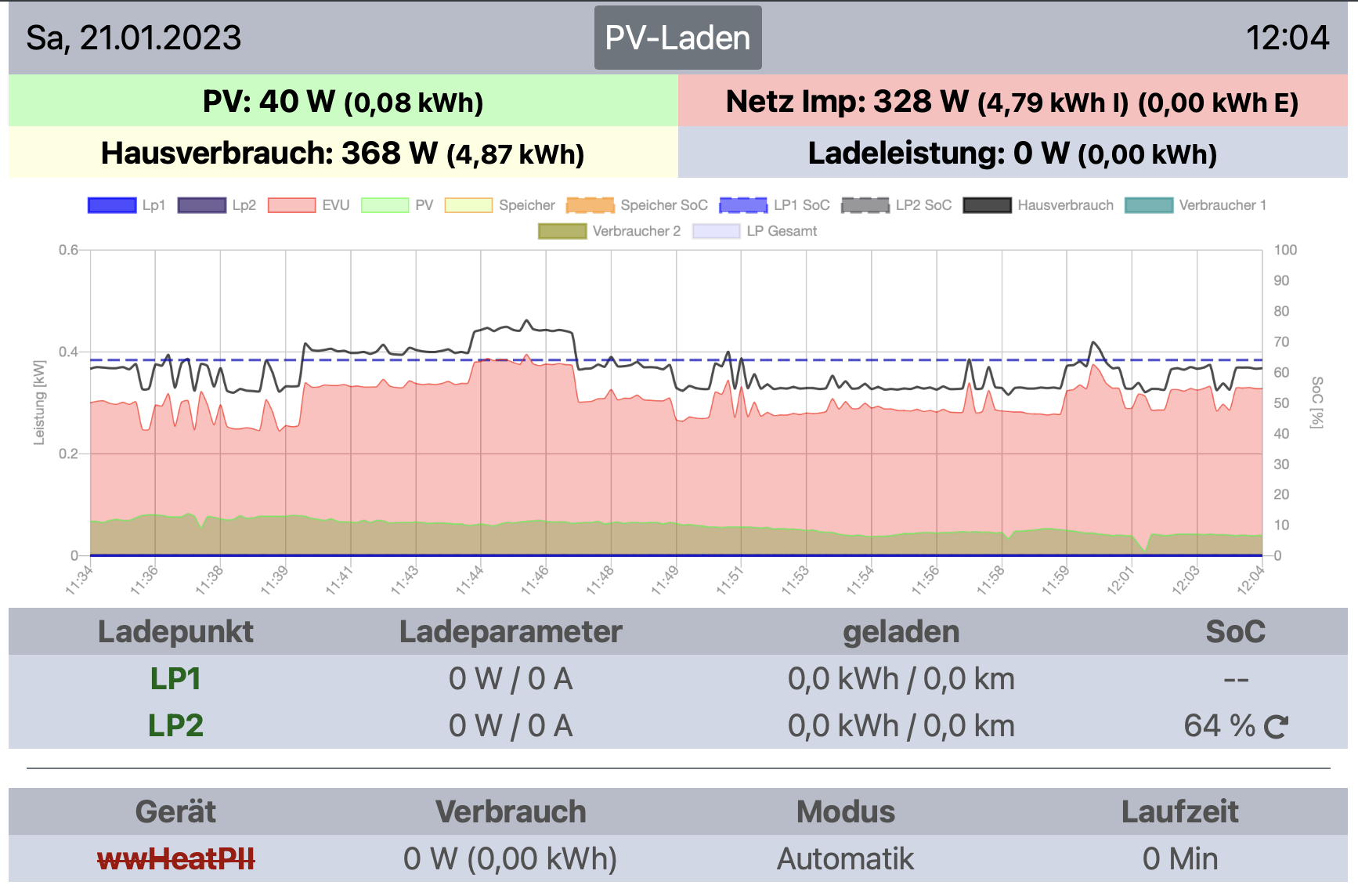

3. In der Hauptansicht (http://openwb.fritz.box/openWB/web/index.php) wird bei LP1 unter SoC nur "--" angezeigt, bei LP2 jedoch der korrekte SoC von 64% (wie in der Renault app)
Die Einstellungen bei "Modulkonfiguration Ladepunkte" sind für LP1 und LP2 identisch ausgeführt und die Abfrage erfolgt für beide Ladepunkte korrekt, da die Files der Ramdisk "zoereply8lp1" und "zoereply8lp2" absolut identisch sind.(http://openwb.fritz.box/openWB/ramdisk/)

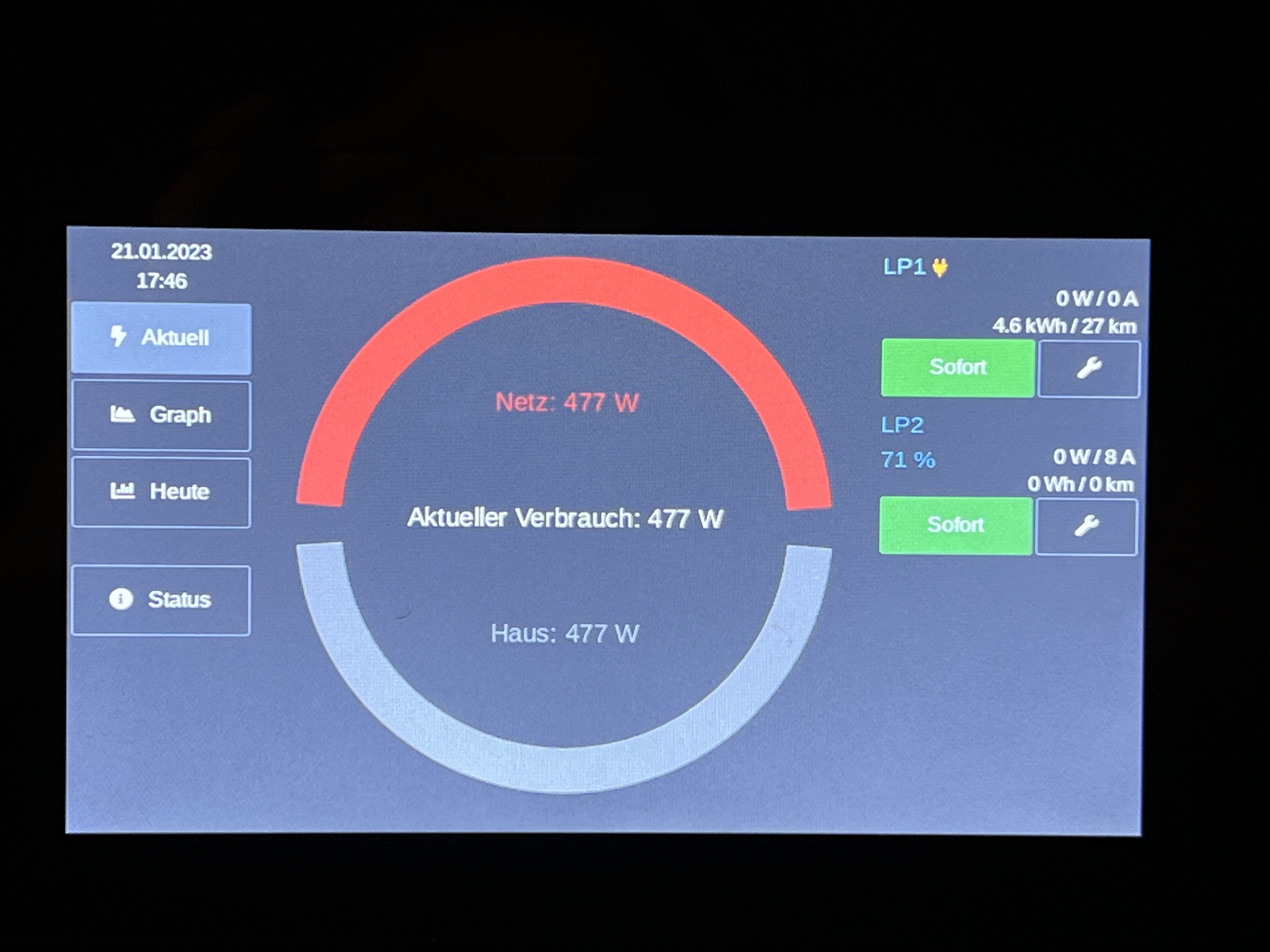

hab mittlerweile versuchsweise auf die 1.2.291 upgegradet. Das Verhalten ist im Wesentlichen gleich geblieben.
Interessanterweise hab ich beim Starten einer "Sofortladung" auf dem eingebauten Display der Wallbox gesehen, daß hier das Einstellen für SOC Begrenzung LP1 existiert, die ich dann auf 70% gesetzt habe:
nach Erreichen von 71% wurde die Ladung korrekt gestoppt, und der aktuelle SOC wird zwar bei LP2 angezeigt, fehlt aber bei LP1
in "Ladestatus Änderungen" wird gezeigt "car is not charging (LV1)" was zu soc detected: 71% (LV1) passt, und der Ladevorgang wurde tatsächlich gestoppt:

2023-01-21 18:04:11: PID: 23155: charged since plugged: 1454.42 - 1459.026 = 4.60 (LV1) at 125 processChargepoint ./ladelog.sh
2023-01-21 18:04:11: PID: 23155: car connected: plugstat=1 (LV1) at 102 processChargepoint ./ladelog.sh
2023-01-21 18:04:11: PID: 23155: rfid=0; power=0; meter=1459.026 (LV1) at 97 processChargepoint ./ladelog.sh
2023-01-21 18:04:11: PID: 23155: soc detected: 71% (LV1) at 84 processChargepoint ./ladelog.sh
2023-01-21 18:04:11: PID: 23155: # processing charge point 1 (LP1 1-phasig) (LV1) at 81 processChargepoint ./ladelog.sh
2023-01-21 18:04:11: PID: 23155: "loglademodus"=0 (LV2) at 27 main ./ladelog.sh
2023-01-21 18:04:11: PID: 23155: ### start (->/var/www/html/openWB/web/logging/data/ladelog/202301.csv) (LV1) at 10 main ./ladelog.sh

Re: Rückmeldung Beta 1.9.290
Beitrag von Kitmgue »
Ilchi hat geschrieben: Mi Jan 18, 2023 5:23 pm Ich habe mit der aktuellen Beta ein komisches Problem: Wenn ich nach dem Sofort-Laden das Auto abstecke, dann auf PV-Laden gehe und dann das Auto wieder anstecke (alle Schritte mit deutlicher Zeitverzögerung), dann startet die OpenWB trotz Nacht mit der Ladung. Die OpenWB regelt auch nicht die PV-Steuerung nach der Zeit ohne PV ab (bei mir 6 Minuten), sondern die Ladung läuft einfach mit dem Minimalladestrom weiter.
Kann ich bestätigen. Ist mir von gestern auf heute auch passiert.
