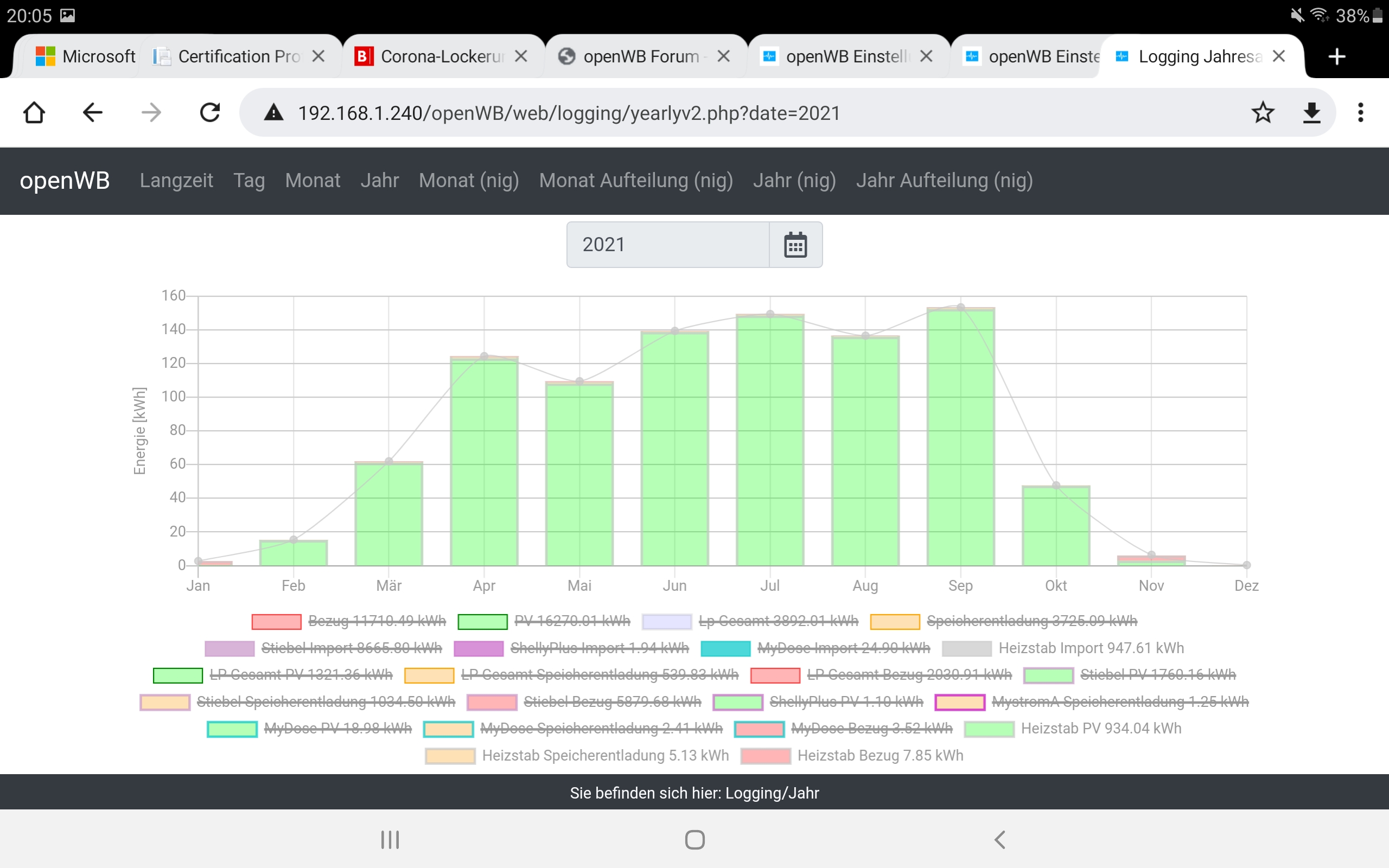

Was ich gemacht habe, ist Warmwasser mit Wp auf 50 Grad zu erhitzen. Dann habe ich noch einen Heizstab drin, der nur angeschmissen wird wenn der Batteriespeicher voll ist und Energie eingespeist würde.Der hat einen Thermostat drin und stellt bei 60 Grad ab.parateam hat geschrieben: Mi Feb 16, 2022 9:31 am Hallo, ich überlege auch rum. Und dachte an folgendes:
Mein GasWarmwasserspeicher hat auch keinen Heizstabanschluss, es gubt aber Flansche mit Gewinde für diesen, oder man schneidet in den vorhandenen ein Gewinde selbst rein.
Mit einem Wlan Shelly Zwischenstecker an und ausschalten. Kann an jede Steckdose angeschlossen werden.
Leistung des Stabes auf PV Anlage anpassen. Wären bei mir ca 1kW. Der Stab muss einen Thermostat haben der den Maximalwert definiert. GasHeizung Thermostat auf Minimum stellen.
Kosten:ca 60 Eur für Stab, 15 Eur für Shelly.
Diskussion zum Vorschlag gerne erwünscht!
Nachtrag zur Grafik
940 Kwh verbraucht, ich hätte bei einer Einspeisung 940 Kwh * 9 Rappen verdient -> 80 chf
): viewtopic.php?f=14&t=5923
