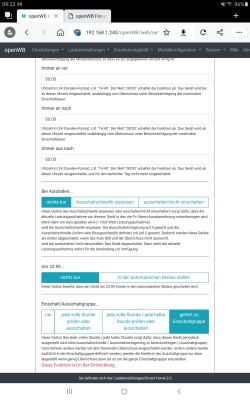

Re: Shelly mal anders / Einschalten Erzeuger
Naja innerhalb vom smarthome erkennen wir bereits, ob ein Auto lädt.
Ist das eine mögliche Einschaltbedingung wenn ein Auto lädt ?
Also konkret als vierte Option hier:
Bei Autoladen Einschalten ?
Meinungen dazu ?
Meinungen dazu ?
Guten Abend. Ich wurde auf diesen Thread hier verwiesen, da die klassischen WebHooks ja eingestellt werden.
Ich habe seit kurzem neben meiner SMA Photovoltaikanlage auch eine Batterie an einem Sunny Island 6.0 mit SHM 2.0. Nun stelle ich ja fest, dass das ganze System für mich gar nicht optimal ist, denn ich möchte nicht, dass meine Batterie am Sunny Island leer gezogen wird, wenn ich mein Auto lade (ich betone: ich möchte das nicht, sicherlich wollen andere das vielleicht).
Meine Idee ist, dass ich per WebHook ein Modbus Script starten lasse, dass beim Sunny Island die Batteriegrenze einstellt, bis zu der die Batterie einspeisen darf. Den Wert stelle ich auf 100% falls meine OpenWB mit laden einfängt und das stelle ich auf den alten Wert, wenn das Laden beendet ist. Modbus seitig habe ich das fertig. Auch der Call per Webinterface.
Was mir nur fehlt ist, wie ich eine Webseite aufrufen kann, wenn das Laden beginnt und eine Webseite aufrufe, wenn das Laden fertig ist bzw. beendet.
Ich habe das so verstanden, dass Du das gleiche umgesetzt hast. Aber ich verstehe es nicht. Kannst du noch mal die komplette Konfiguration zeigen, die das Prinzip umsetzen würde. Vielen Dank.
