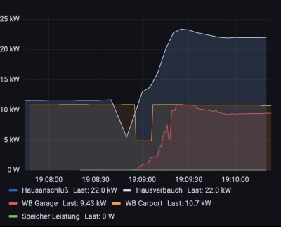

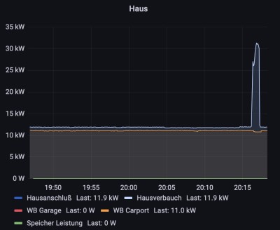

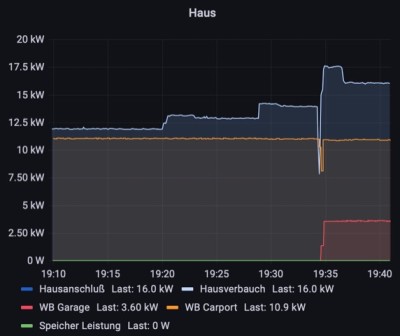

folgende Beobachtung habe ich unter .288 (beide Boxen) und auch nach dem Workaround (3Phasen laden am LP2) mit Master auf .288 und LP2 auf .291 gemacht:
Sobald sich der LP2 zuschaltet geht die Leistung an LP1 kurz runter. Das ist wirklich nur sehr kurz, aber dennoch zu beobachten.
Beide auf .288
LP2 auf .291
Im zweiten Bild die zeitliche Abweichung zum Hausverbrauch liegt daran, dass die InfluxDB/ Grafana nicht synchron aufzeichnet (Hausverbrauch kommt direkt aus dem DP des E3DC).
Hier hat LP2 automatisch gestartet um 1,25kWh ins bereits länger stehende Auto nachzuladen.
Sicher keine dramatische Beobachtung, aber ist auch auf der Weboberfläche der OpenWB zu sehen und ich kann mich nicht daran erinnern, dass dies "immer" so war.
