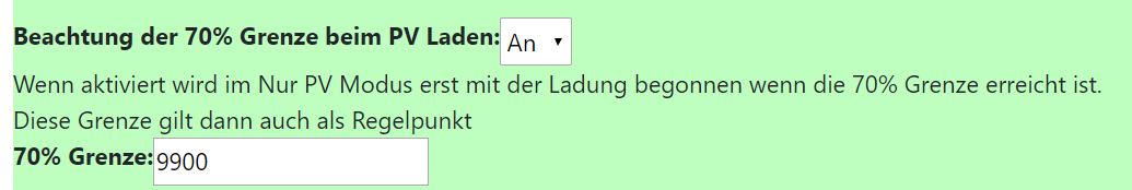

Aus diesem Grund wurde das Feature nun realisiert.
In der aktuellen Nightly ist eine Funktion dafür eingebaut.
Aktivierbar unter Einstellungen -> PV Einstellungen -> ganz unten.
Die Grenze sollte etwas unterhalb der 70% gesetzt werden.
Auf der Hauptseite (NUR! im Standard Theme) ist die Funktion dann (de-)aktivierter im PV Modus.
Bitte testen, bei Zufriedenheit gerne eine Spende (Paypal: spenden@openwb.de) da lassen.

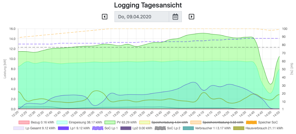

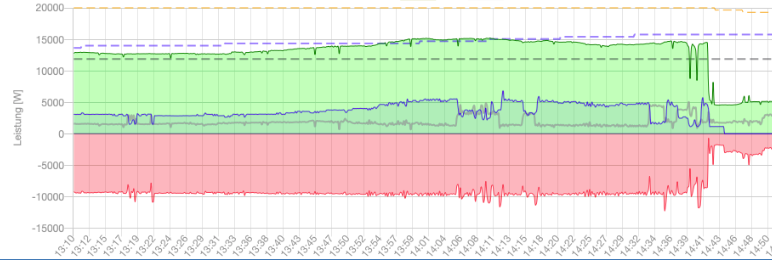

Hier sieht man ganz schön wie mit der Funktion schön auf 9,5kW Einspeisung geregelt wird.
Natürlich auch gestoppt wenn die PV Leistung nachlässt (blöde Wolken!)
Der Tagesgraph lässt sich mittlerweile auch zoomen (für die die es noch nicht wussten)

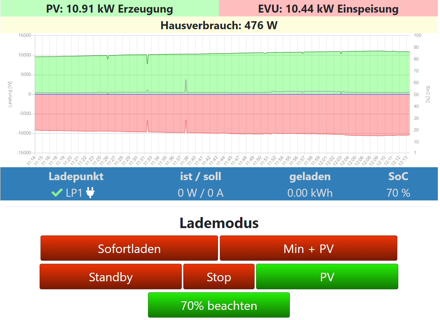

Danke für das Feature. Ich bin deshalb heute Nacht auf die 1.7.308Nightly gewechselt. Leider startet das Laden bei mir nicht, bei der Erreichung des Schwellwertes:
2020-04-10 12-14-26.png (156.66 KiB) 2604 mal betrachtet
2020-04-10 12-14-07.png (18.76 KiB) 2604 mal betrachtet

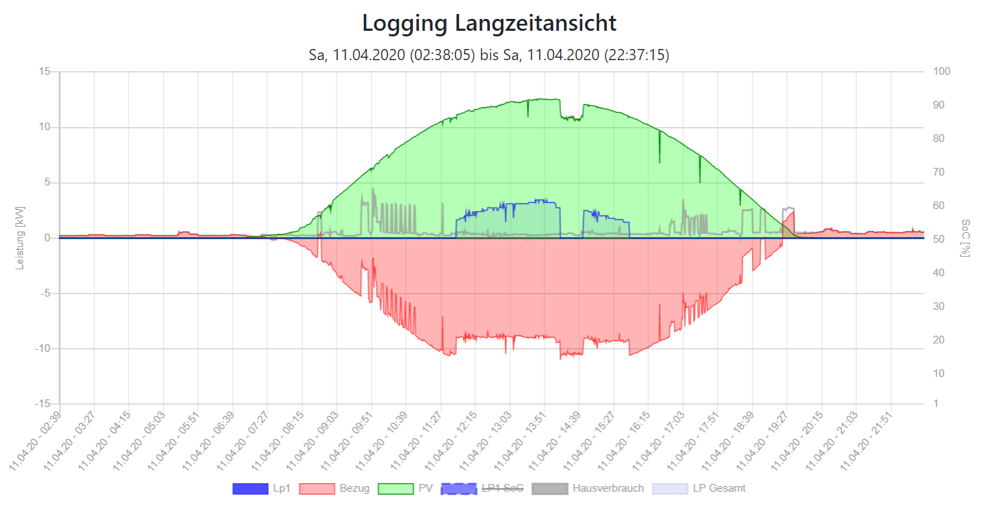

Hier noch mal der Verlauf von gestern. Da war ja noch Sonne pur. Es wäre das perfekte Werbebild für dieses Feature geworden, hätte nicht meine Liebste das Auto eine halbe Stunde benötig.
