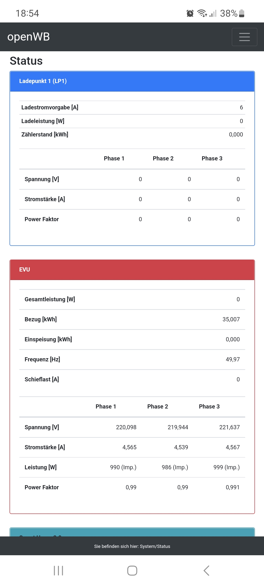

Hallo, habe da ein kleines Problem. Mein Auto Opel Corsa E wird geladen allerdings zeigt mir die Wallbox nichts an was aktueller Ladestrom betrifft. Den gesamten Bezug aus dem Netz allerdings schon. Mache ich was falsch oder habe ich da was in der Software verstellt oder falsch verdrahtet.
MFG
Wolfgang

Was für eine Wallbox hadt du? Ist sie bei den Modulen auch korrekt konfiguriert?
Falls ja, sollte unter „Status“ sowas hier kommen:
Aktuell sieht das so aus bei LP1 zeigt er nüscht an und beim EVU alles.
Wallbox ist series2 custom mit dem sdm72D und allem was ich vor einem jahr mit reinbestellen konnte.

Bitte per Systembericht an den Support wenden.
