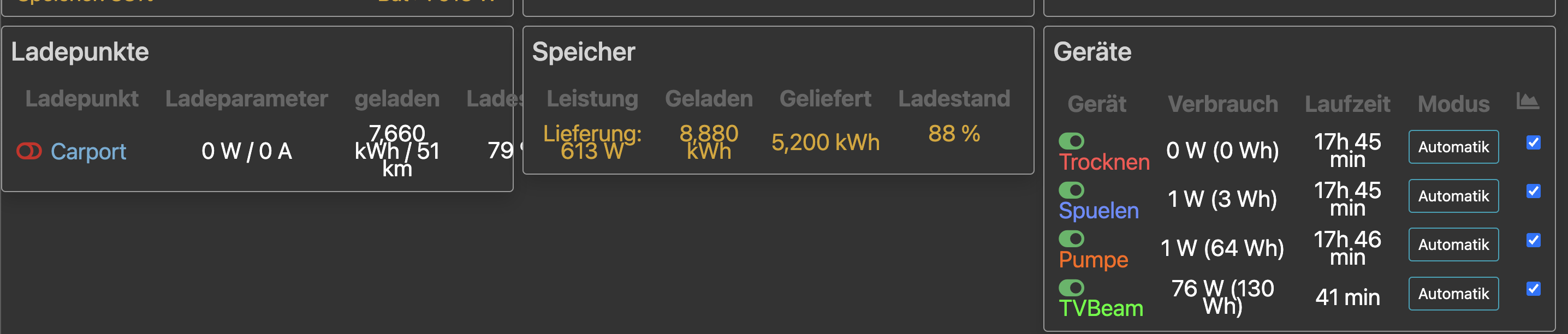

Gerade von 1.9.288 auf 1.9.292 aktualisiert.
Beim Theme Colors sind jetzt die Rahmen verschoben, die beiden unteren Felder sind "zu schmal" und führen zum Zeilenumbruch. Kosmetik, aber unschöner als vorher.
Den verschobenen Rahmen der mittleren Anzeige (Leistung / Ladestand) gibt es nur in der "120 Minuten" Anzeige, in den Tagesübersichten ist das ok. Die unteren beiden Rahmen / Kästen bleiben jedoch unverändert zu schmal.
Die im Changelog für das Theme "Colors" beschriebene Funktionalität Autarkie / Eigenverbrauch finde ich leider nicht.
