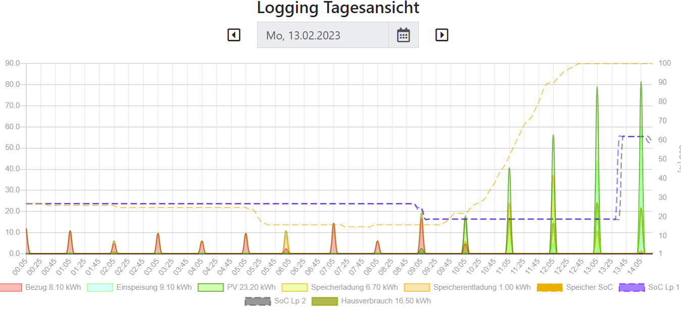

wir haben in unserer openWB (1.9.292) EVU, PV und Batteriespeicher über MQTT eingerichtet. Die Live-Ansicht und der Graph "Logging Langzeitansicht" sehen dabei auch richtig aus:
"Logging Tagesansicht" zeigt aber nur Peaks 1x die Stunde an:
Über Tipps zur Fehlereingrenzung würde ich mich freuen.
Gruß, Michael

Die Genauigkeit nach dem Komma ist bei den MQTT-Werten zu gering. Setze die mal auf 5...6 Stellen hoch.
In der Tagesansicht wird mit kWh-Differenzwerten gearbeitet (10min-Mittel), in der Langzeitansicht dagegen mit echten Watt-Werten.

Danke, werde ich probieren !
