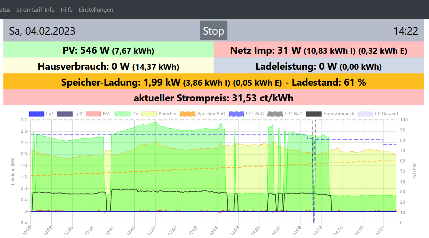

seit kurzem habe ich nicht reproduzierbare Aussetzer bei der Datenüberragung der PV-Leistung von meinem SolarEdge WR zur openWB. Die PV Leistung wird mal richtig und dann wieder falsch angezeigt. Die Ladeleistung der Hausbatterie werden aber immer korrekt übermittelt. Ich habe mal das Debug-Log kopiert. Von Interesse ist der Wert bei pv1.
Hat jemand eine Idee, worin die Ursache liegt? Neustart aller Systeme brachte keine Besserung. Für einen Tipp wäre ich dankbar.

Ich denke, dies ist der gleiche Fehler, den ich gestern unter "Inkorrekte Auswertung einer Solaredge Anlage mit 2 WR und BYD LV Speicher" beschrieben habe. Auch ich beobachte diese Aussetzer und auch in meinem Fall werden die Ladeparamter des Speichers immer korrekt angezeigt, was zu belegen scheint, dass die Kommunikation zwischen openWB und Solaredge funktioniert, dass aber die openWB einen Fehler bei der Bestimmung der PV Leistung macht. Da der Ausfall nur sporadisch ist und keine Auswirkung auf die Fahrzeugladung hat, fällt das Problem natürlich nur dem auf, des sich die Datenaufzeichung der openWB über einen langen Zeitraum genauer ansieht - in meinem Fall zeichne ich diese auf einem Server separat auf, deshalb meine Diagramme.
Leider scheinst auch du bisher keine Lösung gefunden zu haben, weshalb ich denke, es ist dringend nötig, dass sich der openWB Support der Sache annimmt.
