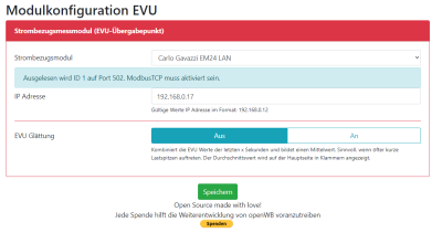

V1.9 kann der EM24 LAN direkt konfiguriert werden. Wenn er im Victron Verbund läuft, dann als Victron EVU

Auch in 2.0 kann der EM24 LAN alleinig genutzt werden (nutze ich aktuell) - mit Victron dann wie bei 1.9 über das Victron-Gerät.
