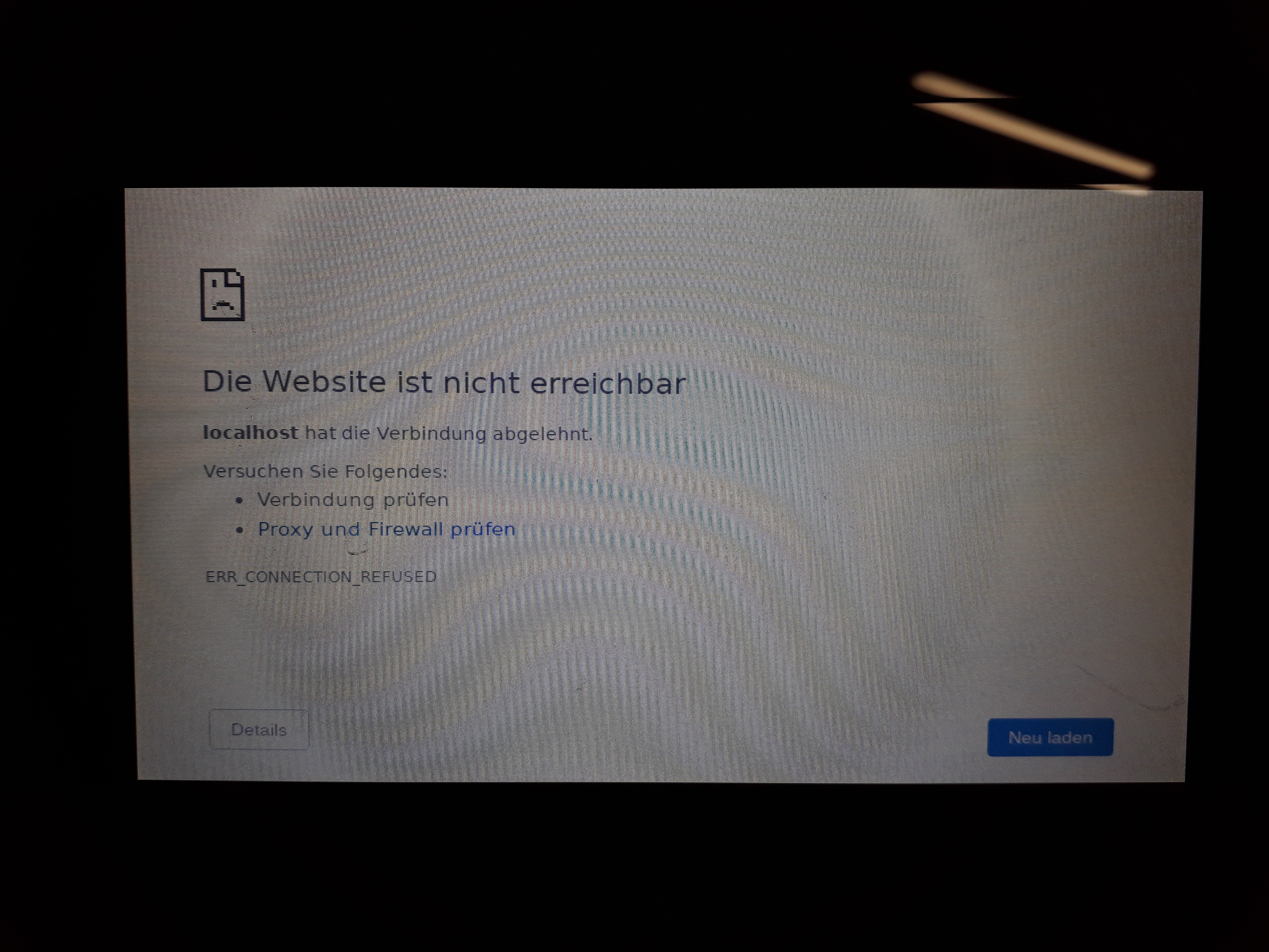

ich habe leider seit einigen Tagen Probleme mit meiner openwb Wallbox nachdem vorher alles wunderbar funktioniert hat.
Ich konnte das Webinterface der Wallbox nicht mehr aufrufen und das Display blieb schwarz. Nachdem ich die Box neugestartet habe (Sicherung raus), erscheint jetzt folgende Meldung am Display:
Im Router konnte ich eigentlich das Webinterface der Wallbox über das Gerät "openwb" öffnen, dass ist aber jetzt ausgegraut und dafür wird mir das "Gerät" localhost angezeigt. Es kommt aber nur die Fehlermeldung "404 - Not Found".
Hat jemand eine Idee wie ich das beheben kann, hatte eigentlich alles super funktioniert. Vielen Dank vorab.

Upps, hast du was an den Netzwerkeinstellungen der Box verändert? Sieht aus, als ob sich deine openwb mit dem Hostname localhost an deinem Router meldet. Das ist ziemlich unschön, da localhost normalerweise immer als loopback zu 127.0.0.1 zeigt.

Nee hab an der Box nix geändert. Nur Sicherung raus und wieder rein? Wie kann man das wieder beheben?

Kannst du die Box mit der IP Adresse ansprechen? Also die IP, die hinter localhost steht?
Wenn da geht, bitte mal unter Einstellungen System Netzwerk einen Screenshot machen und zeigen.

Die IP wird anhand der MAC vergeben. Selbst wenn sich, warum auch immer, der Hostname geändert hat, sollte weiterhin vom Router die selbe IP zugewiesen werden.

Das ist beim anpingen rausgekommen.
Ping-Statistik für 192.168.2.66:
Pakete: Gesendet = 4, Empfangen = 4, Verloren = 0
(0% Verlust),
Ca. Zeitangaben in Millisek.:
Minimum = 0ms, Maximum = 0ms, Mittelwert = 0ms
Bin mir aber nicht sicher von was ich einen Screenshot machen soll... Hab Windows 10.
Danke für die Unterstützung

Kommt leider das selbe. Habe aber gerade nochmal in meinem Router geschaut. Jetzt ist localhost ausgegraut (nicht verbunden) und openwb weiterhin "schwarz". Auf der Wallbox steht aber noch der gleiche Fehler. Localhost mal im Router löschen?
Ping-Meldung der openwb IP
Ping wird ausgeführt für 192.168.2.45 mit 32 Bytes Daten:
Antwort von 192.168.2.45: Bytes=32 Zeit<1ms TTL=64
Ping-Statistik für 192.168.2.45:
(0% Verlust),
