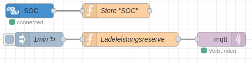

Ich wollte das demnächst mit einem NodeRed Flow lösen und ja nach Speicher-SOC die Reserve anpassen. Sollte schnell gehen
Begrenzung der Ladeleistungsreserve abhänging von Speicher-SoC

Habe mal eine Flow mit Victron gebastelt:
Ladeleistung wird abhängig vom Speicher SOC von 5000 auf 100 geregelt. So kann der PV Lademodus auf Auto stehen bleiben und bei niedriger Batterie geht alles in den Speicher.
