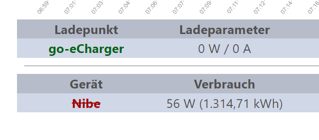

Ich meine bis vor ein paar Tagen hat mir openWB den Tagesverbrauch in kWh des Shelly 3EM (der den Verbrauch meiner Wärmepumpe zählt) in Klammern angezeigt. Das ist jetzt anders, jetzt steht dort irgendeine eine Gesamtmenge, die soweit ich sehen kann als openWB/SmartHome/Devices/4/Wh vom Shelly kommen. Ich bin nicht sicher, es kann sein, dass ich den 3EM neulich geupdated habe...
Wie bekomme ich es hin, dass wieder der von openWB berechnete Tagesverbrauch angezeigt wird (wobei der leider nicht mit dem von Shelly berechneten Tagesverbrauch übereinstimmt..., aber das geht vermutlich nicht anders?)?

Vermutlich reicht bis morgen warten. Um Mitternacht wird der Tageszähler zurückgesetzt.

Das dachte ich mir auch, daher frage ich erst heute, und nicht schon gestern :D Da war es auch schon so.

Wahrscheinlich ein Fehler im daily excel.
Schau mal hier:
viewtopic.php?p=77235#p77235

Musste einfach noch einen Tageswechsel abwarten.. Jetzt passt es gerade wieder. Falls es wieder passieren sollte, schau ich mir das "daily excel" mal an, danke.
